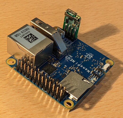

Поддержка WiFi только USB свистков на RTL8811.
Другие чипы пока не планирую добавлять.

Собственно его я и впаял в NEO
Размер позволяет уместить все в стандартный корпус.

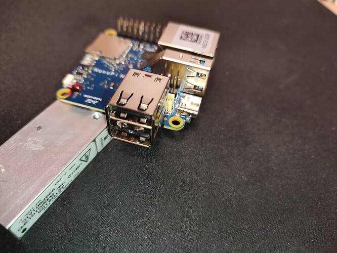

Следующий, не паяный это OTG?
Он включен в второй альфе?
ppy
28.Апрель.2023 09:31:23
15
OTG можно софтверно переключить в классический USB

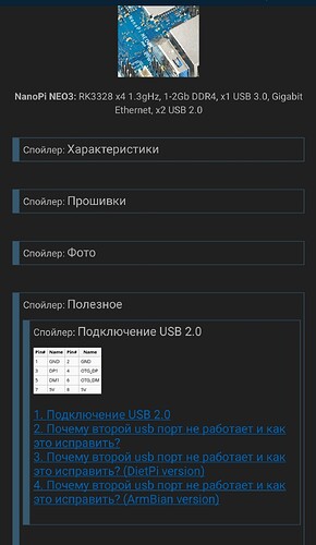

28.Апрель.2023 09:49:21
20
Всё расписано понятно. Спасибо.

Если достаточно одного USB2, то можно впаять вот такую маму - USBA-FSB
