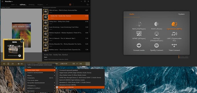

В общем, пока так. Нео в основном работает в режиме Кобус-Бублупнп-аплеер. Часа через 3-4 работы начинаются заикание и прекращение воспроизведения (при этом видно, что трек идет-таймер работает на песне). Перехожу на Тидал коннект-играет. В чем дело не пойму. То ли перегрев, то ли еще чего. Настройки всякие уже аплеера перепробовал. Итог один-устает работать и начинает глючить. По звуку-разница через бублик/аплеер с Тидалконнект гораздо большая, чем на бигле в пользу аплеера. На бигле примерно равно было.
Проверим. А вы в свою очередь проверьте через MPD

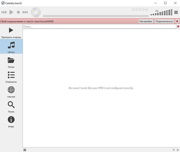

У меня через MPD вообще нет звука. Я вот пока молчу, думал так надо на этой стадии работ. Но я всегда через MPD слушал. А тут тишина(. Причем он выбирается, но звука нет. Прошивка от 11 апреля.
У меня на телефоне Мконнект и Бублупнп. Еще Линн ставил вчера для пробы-тишина на всех через MPD. Причем список треков грузится, все как надо вроде при работе-а звука нет.
Еще добавлю из плюсов. Тидалконнект очень хорошо подхватывается. У меня на телефоне Самсунг версия Тидал 2.81.0.1110.10710 (одна из последних стабильных)-работает легко и сразу. Запустил трек, выбрал НЕО3-через секунду уже все поехало через колонки. На бигле последнее время мучался с этим-надо было по 10 раз перезапустить. Версии Тидал всегда актуальные, обновляю постоянно на телефоне.
Да также не работает.
Не понимаю MusicBee тоже перестал работать…((

Для статистики-поставил прошивку НЕО от 24.03. MPD сразу заиграл. Аплеер тоже играет, настройки его доступны. На прошивке от 11.04-MPD ни в какую не заводился, настройки Аплеера (рендерер) доступны были только через браузер.
Добавлю, прошивка встала со второго раза, прошивал Беленой. С первого раза вроде показала, что все удачно записалось-но НЕО3 отказался мигать зеленым и в роутере не находился, естественно. Пришлось второй раз пробовать запись-тут все окей сразу стало.
