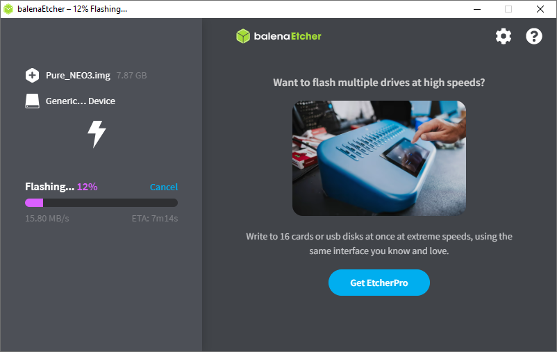

Пишет. Даже напрямую из интернета по ссылке.
Медленная запись и фризы возможны из за антивируса, который пытается проверить этот бешенный объём. Отключите его на время записи, мне помогло однозначно.

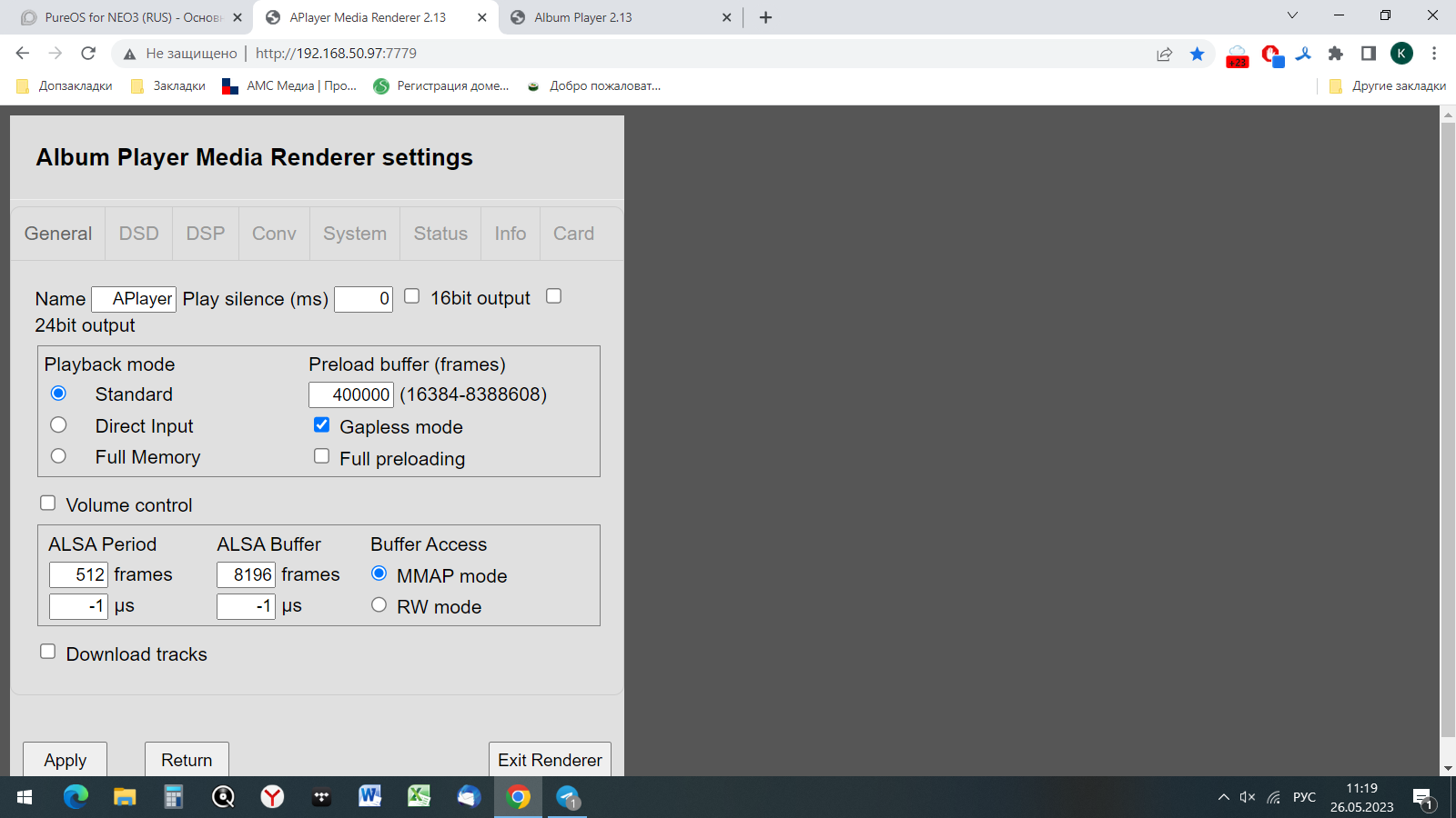

Про “настройки Аплеер рендерер умышленно убраны”, наверно, правильно. Как в MPD. Но то, как стоят настройки по умолчанию, могут не корректно работать (как у меня, например). Ладно, в MPD, все сразу и четко, но вновь купившие и не разобравшиеся (как я несколько недель назад) столкнутся с проблемой и будут озадачены, как попасть в эти настройки. Особенно после бигля, где это все было. Так что нюансы это все.

Причину треска AP у вас сложно представить. Кроме как “берега”.
Настройки дефолтные от разработчика AP @igor63r. Только включил работу на одном ядре.
Дык это значит не было доступа к серверам Tidal

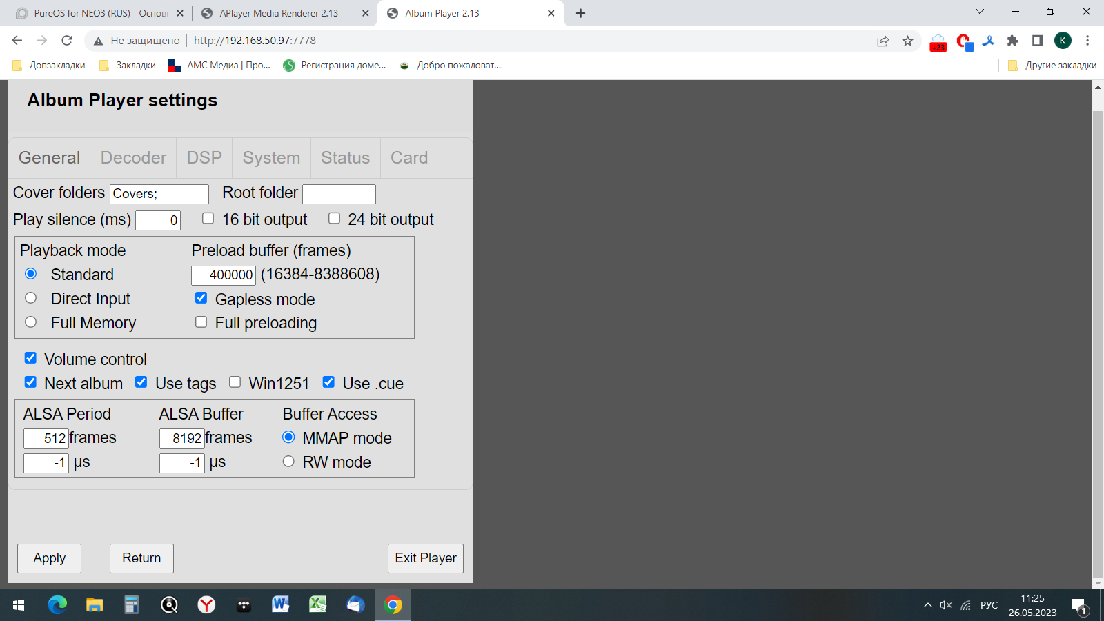

Даже не знаю, что такое берега. Но достаточно поставить те же самые числа, что в настройках самого Аплеера (которые можно найти по ссылке IP+7778 ) и все хорошо.
Вот это было в самом Аплеере (полном)

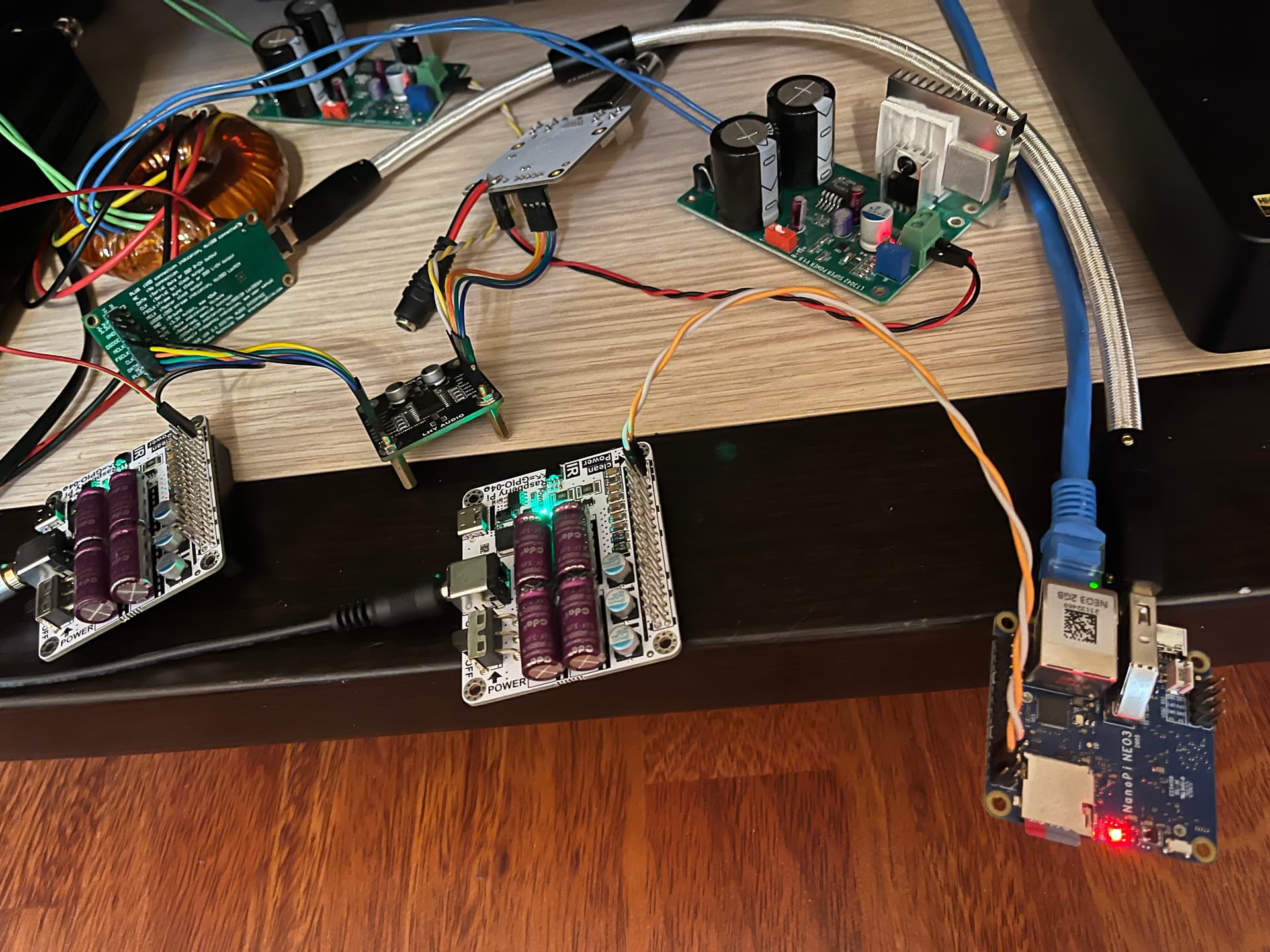

Да! Сам играет отлично.
Но чтоб запел идеально, пришлось такой адронный коллайдер собрать :slight_smile:
