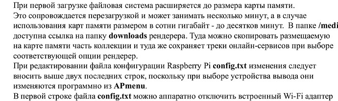

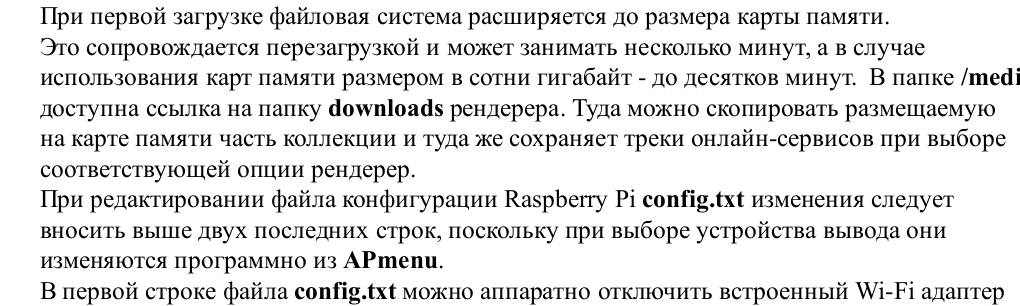

Павел, а можно вот эту штуку добавить, про расширение раздела до размера границ карты памяти?
