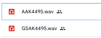

Вот эти обозначения что означают ?
Гугл помечает аудио файл увидев wav и человечки общий доступ.
