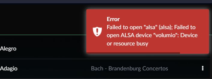

А вот i2s пока не получается ни оценить ни проверить. Пишет вот такое.
На образе с сайта волюмио, обычные i2s о которых я писал выше, работают. но ни одного свистка не видит вообще.
[/quote]
В настройках Volumio выбран I2S? На скрине выше упоминается ALSA device “volumio” - что это? Мастерклок есть на соответствующем входе?

Да, я установил выход i2s.
Что это за ALSA device “volumio” я не знаю, это система сама такое пишет. Сперва не выбивает такую ошибку, но уже после смены выходного интерфейса и обратно на i2s или после перезагрузки.

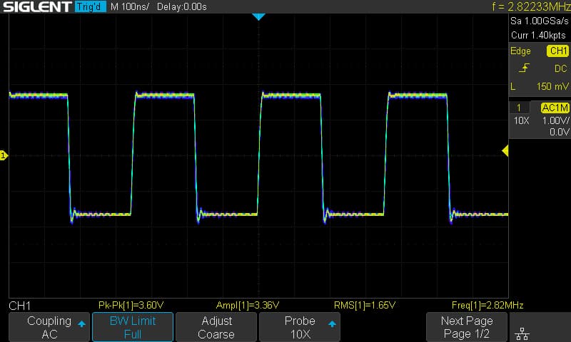

На выходе Master из 502DAC 2.82 MHz. Его и подавал на Neo3. Это похоже на мастер?

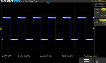

Интересно то, что этот SCLK(BLCK) у Neo3 стоит просто как как вкопанный.
LRCK тоже подозрительно чистый и как вкопан. У малины все было хуже.

Нет конечно, это бит-клок (44100*64). Мастер-клок должен быть раза в 4 выше.
Причем, насколько я понимаю, 502DAC может быть мастером, тогда надо I2S нео3 переводить не в работу от внешнего мастер-клока, а в слэйв.

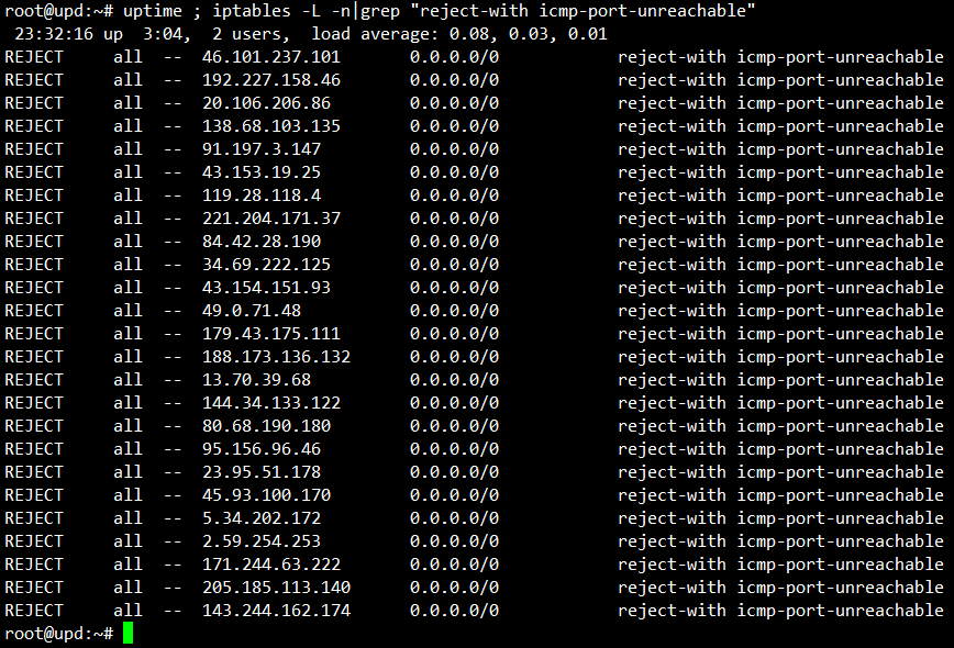

Любой сервак в первые часы становится объектом прощупования на взлом. Дырявый сервак лакомый кусок для использования его в дос атаках на другие сервера. Нынче такого рода атаки прибыльный бизнес.
Вот 3 часа работы сервера и уже 26 IP заблокированы. С них пытались подобрать пароль к SSH.
