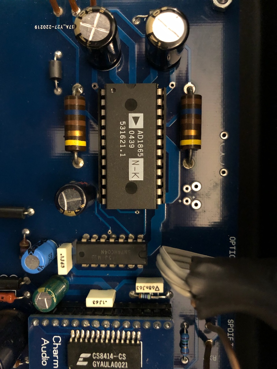

А разве нормальный ЦАП не подразумевает их наличие? А если их нет…да нет, не может быть.
Я не слышал шарм, но хвалят его, а так надо слушать конечно…
А от чего он тактуется тогда? Бред какой-то…
В версии 2.5 или от внешнего клока I2S или от клока, восстановленного из S/PDIF (см. б-г-мерзкое dastereo :)) Поэтому необходима шляпа с генами

Входной ресивер CS8414 восстанавливает MCK
И ещё в данном NOS режиме IIS формат не прицепить простыми путями ибо иной формат для 18 битного чипа AD

Это классическая схема, подобное решение используется во многих конверторах SPDIF, даже в AN DAC-5S за 120000S( Или типа того)

Коллеги, ладно вам уж. Понятно, что S/PDIF в нём на выброс, но учитывая, что в ём уже есть неонка (зачеркнуто) преобразователь i2s - rj18 на простой логике, поставить туда рядом BBB со шляпой с нормальными клоками (поближе), и всё запоёт.
Там нет такого преобразователя, там сам ресивер выдаёт 18 бит
А что бы преобразовать из IIS нужно сдвигать данные…
Вот если бы там был Филипсовский DAC, то I2S им родной формат
ЦФ нет, клоков нет…чудеса.
Вот именно регистры сдвига там (в версии 2.5, в которой есть I2S вход) и стоят - чай не рокет сайенс (у меня такая платка валяется уж пару лет). А от приемника S/PDIF, как полагаю, идёт просто незамутнённый RJ18
Верно, я такой собирал в начале 2000х, когда вышел первый AN NOS, уговорил ребят в салоне вскрыть аппарат и я срисовал схему ![]()
Итого, так как менее 192KHz в NOS что с AD1865, что с PCM1702/4 звучит отвратительно, заказчику нужно или
- Ставить BBB со шляпой и конвертить до максимального битрейта, понимаемого AD1865 (полагаю, 176/192, а может, и больше) софтово где-то по дороге к рендеру или
- Повесить DSDit уважаемого автора форума, но сконфигурированного не до DSD, а до максимального битрейта - в AK4137 вполне себе неплохой апсемплер (скорее всего, потребуется какой-нибудь простенький микроконтроллер, который будет конфигурировать всё это в зависимости от входной частоты) или
