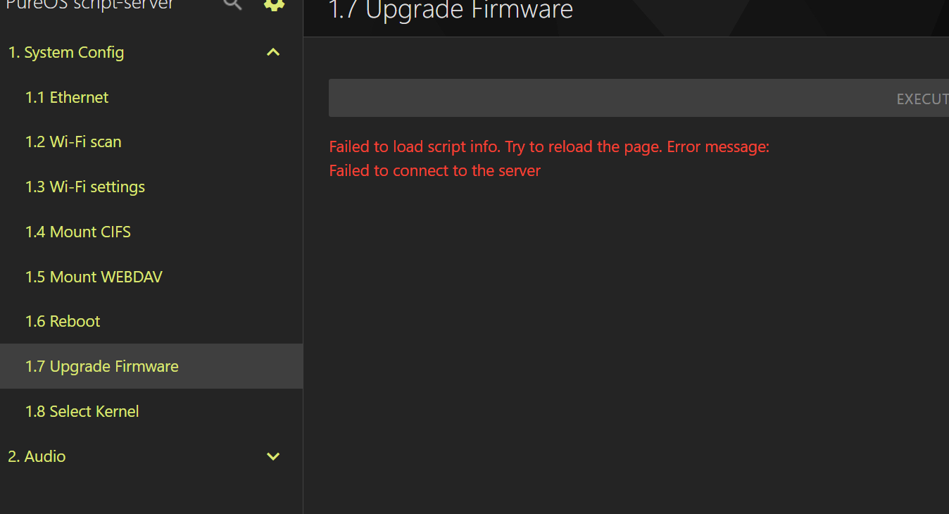

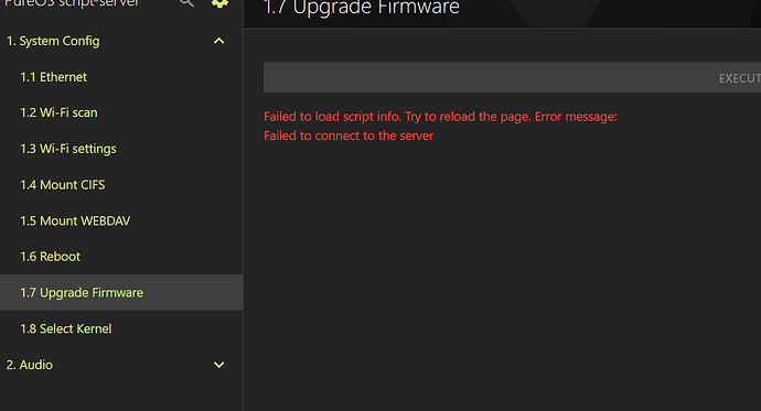

Вот так обновлялись?
Я спрашивал про интернет а не про локальную связь.

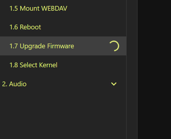

Сейчас включу так !
Ctrl-F5 на странице и ещё раз пробуйте обновить прошивку
Если ничего не получается, завтра вечером подключусь удалённо - все сделаю.
Вот после этого что делать
Вечером дайте доступ через Anydesk

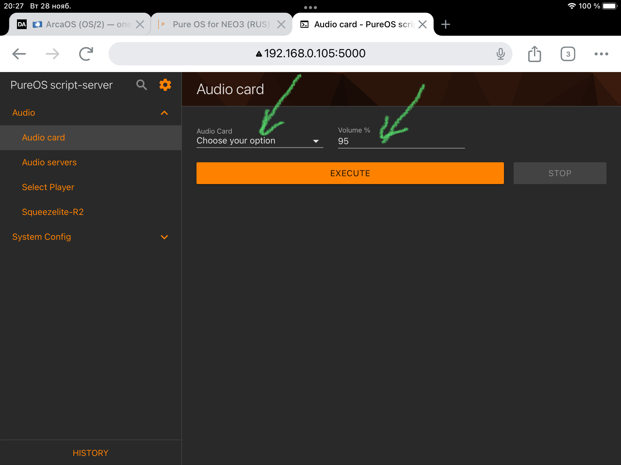

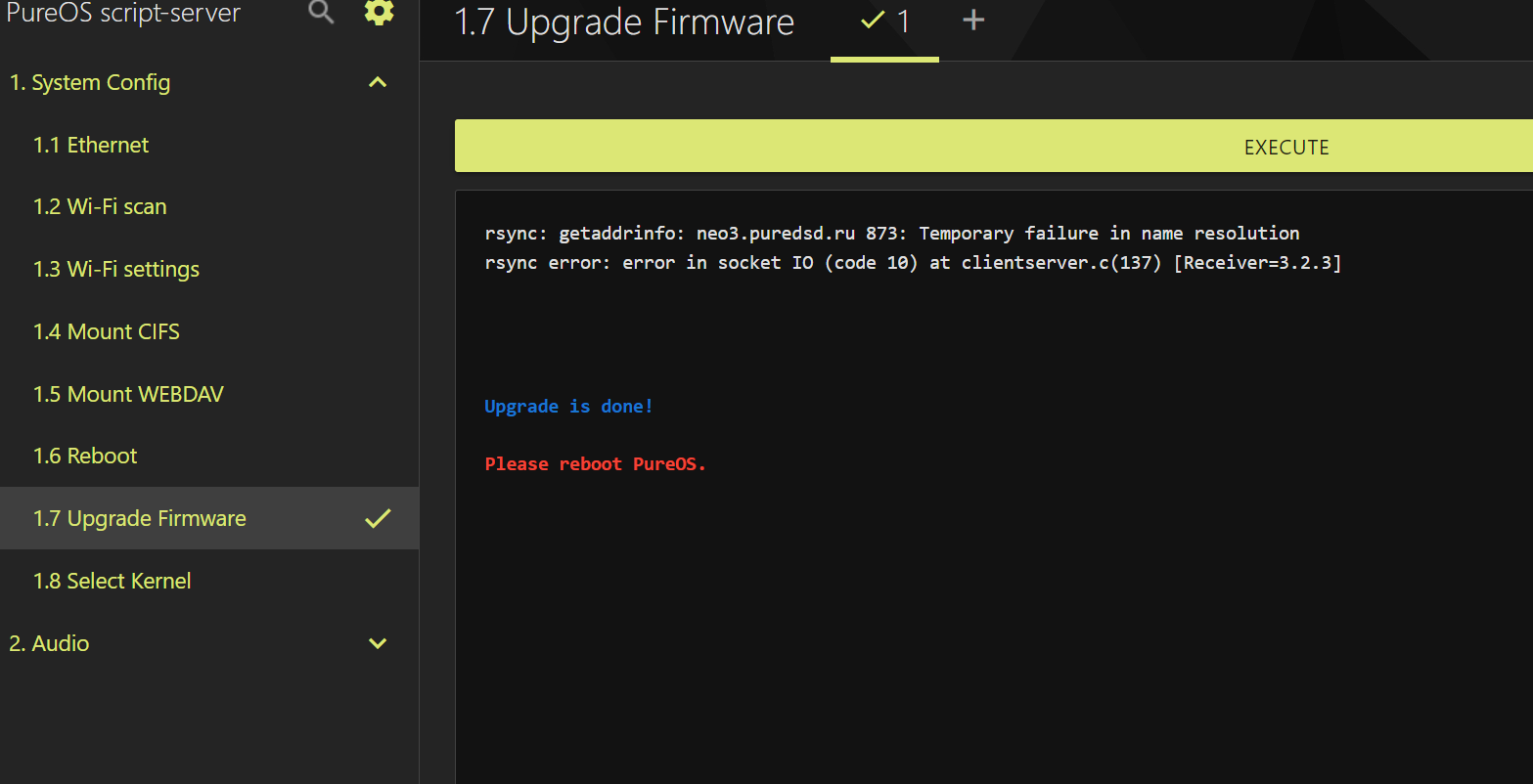

Починили меня ! Спасибо Павлу !
А что было то? Почему не обновлялась прошивка?

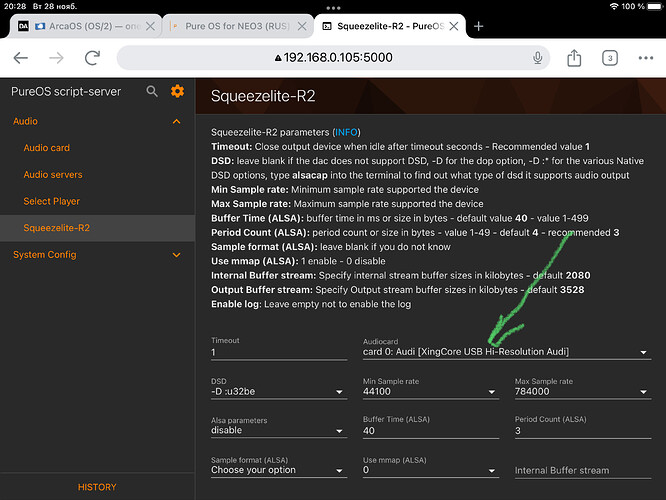

Сейчас напишу с скрином !
Сначала сдесь переключал поменял громкость на 100
И потом здесь стал не активен вход !

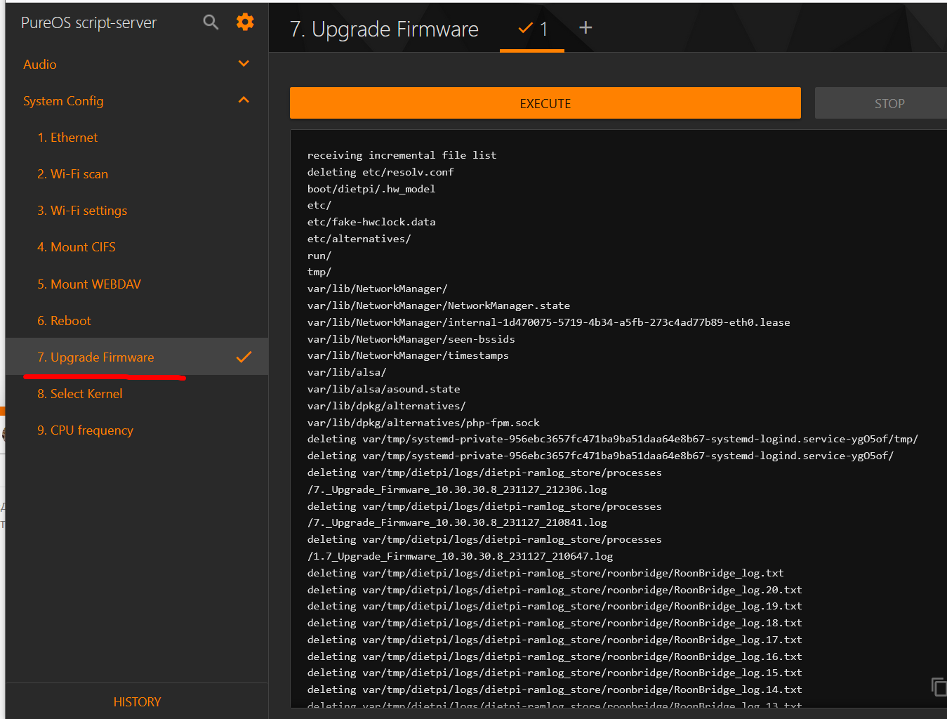

Я хотел понять( вдруг пригодится) почему прошивка не обновлялась?
Ведь Вы переписывали её многократно!
Хотя сам не пойму это как бы не связано , ведь флешка по новой заливается , там просто не мог обновиться уже это я не знаю почему , там темный лес для меня !
