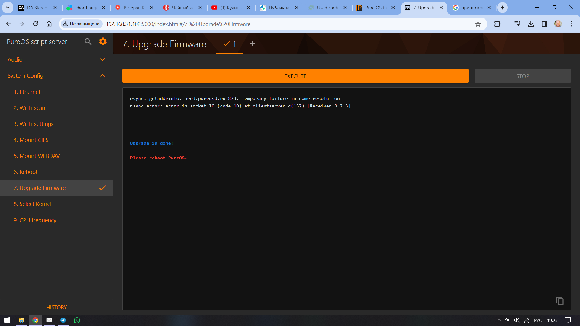

Может всётаки выложить в шапку ссылку на новую версию, тоже не могу апгрейдить из вебморды.(
Такое сообщение появляется после повторной попытке обновления без перезагрузки.
Перезагрузитесь. DHCP заново создаст удаленный при апдейте resolv.conf

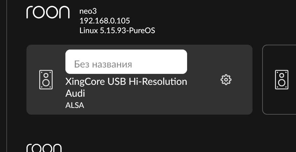

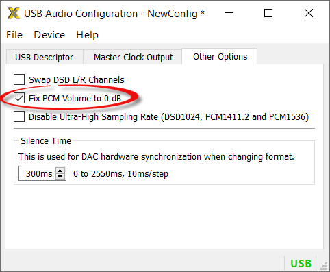

Павел опять спрашиваю , переключая после руна на скузи , громкость остаётся как на руне в момент выключения допустим на 70 , на скузи ставлю 100 процентов но нет того уровня , сегодня попробовал в момент перехода на скузи оставить громкость в руне 100 % , и тогда и на скузи громкость не понизилась , может этого не должно быть по хорошему ?
Ничего не понял.
Зафиксируйте громкость в своём U30, и все будет хорошо. )

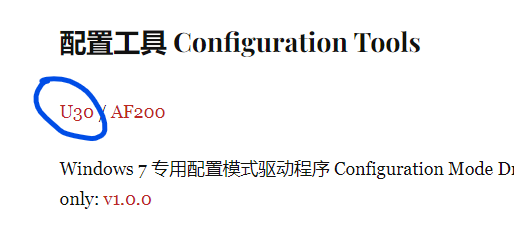

Павел а как входить в эту таблицу , с компа такого нет если к цапу подключить ?
Подключать к компу по usb с нажатой кнопкой
Неполучится наверно , u30 в цапе стоит , разбирать надо будет всё !
Спасибо за ценный совет! А это действительно “Windows 7 only” или под 10-ку тоже работает?
Установил на W11 всё работает нормально.
да
Надо только до кнопки на U30 дотянуться. Для этого надо всё разобрать?
