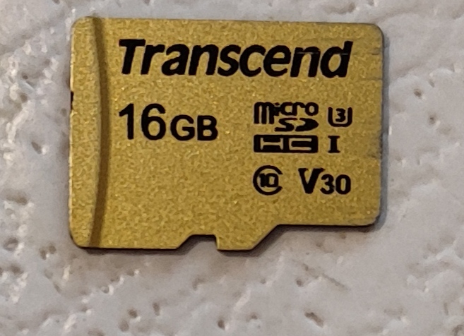

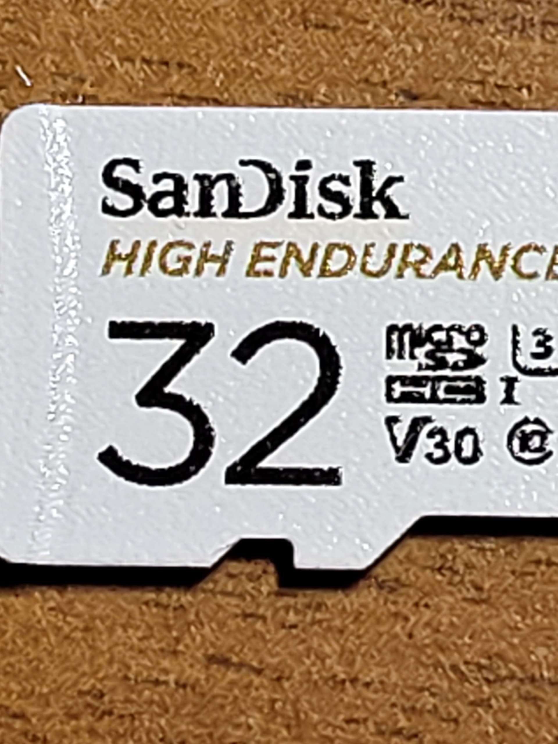

А где покупали?
И точно! ) …по форме похожа.
Основной показатель тут V30, тогда и скорость хорошая.
А вам зачем скорость? У вас там на карточке музыка хранится?
Стартует быстрее. Но в целом куплена давно, больше для Малины, где нет еММС. Теперь в Тинкер 2 переедет.

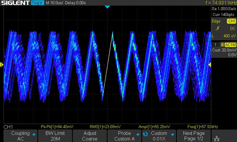

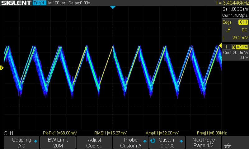

После многих экспериментов похоже угомонил эту пилу и на 3.3В, сейчас везде ± тишина в пределах 3-5мВ
пару раз убирал и добавлял мод (ниже) - однозначно лучше по звуку, мути меньше чище и яснее.
Сейчас:
на 5В
220мкф nichicon fpcap полимеры новые серии 7mohm ESR + 22uf X7R
на 3.3В
и (то что угомонило пилу) рядом с чипом питания на ноге 3.3В - 33uf X7R + 0.47uf C0G
А можно увидеть как это на плате уместилось?
Pk-Pk или rms? Есть у вас осциллограммы?
