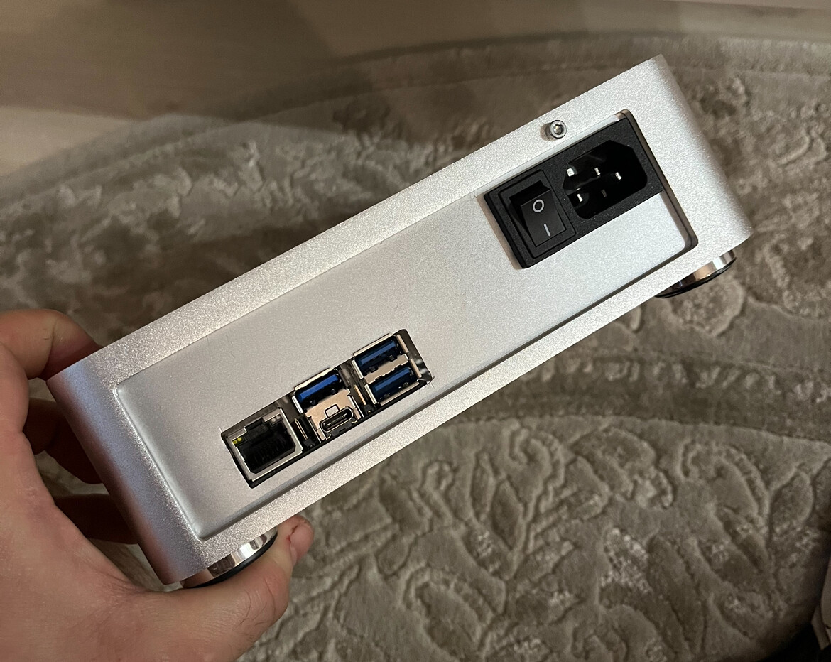

Если делать норм все в одном, тинкер, питание, SSD, надо китайский корпус брать, но там сразу возникает история с задней стенкой и разъемами, так пилить отверстия и тп и тд
Это придется делать в любом случае, если не использовать родной корпус. Но он для меня, как блондинка - красивый и бестолковый…
по идее вариант искать разъемы типа нутрика (круглые) сверлить отверстия и внедрять их, не уверен что есть лан, усб точно видел когда-то, может есть аналоги..

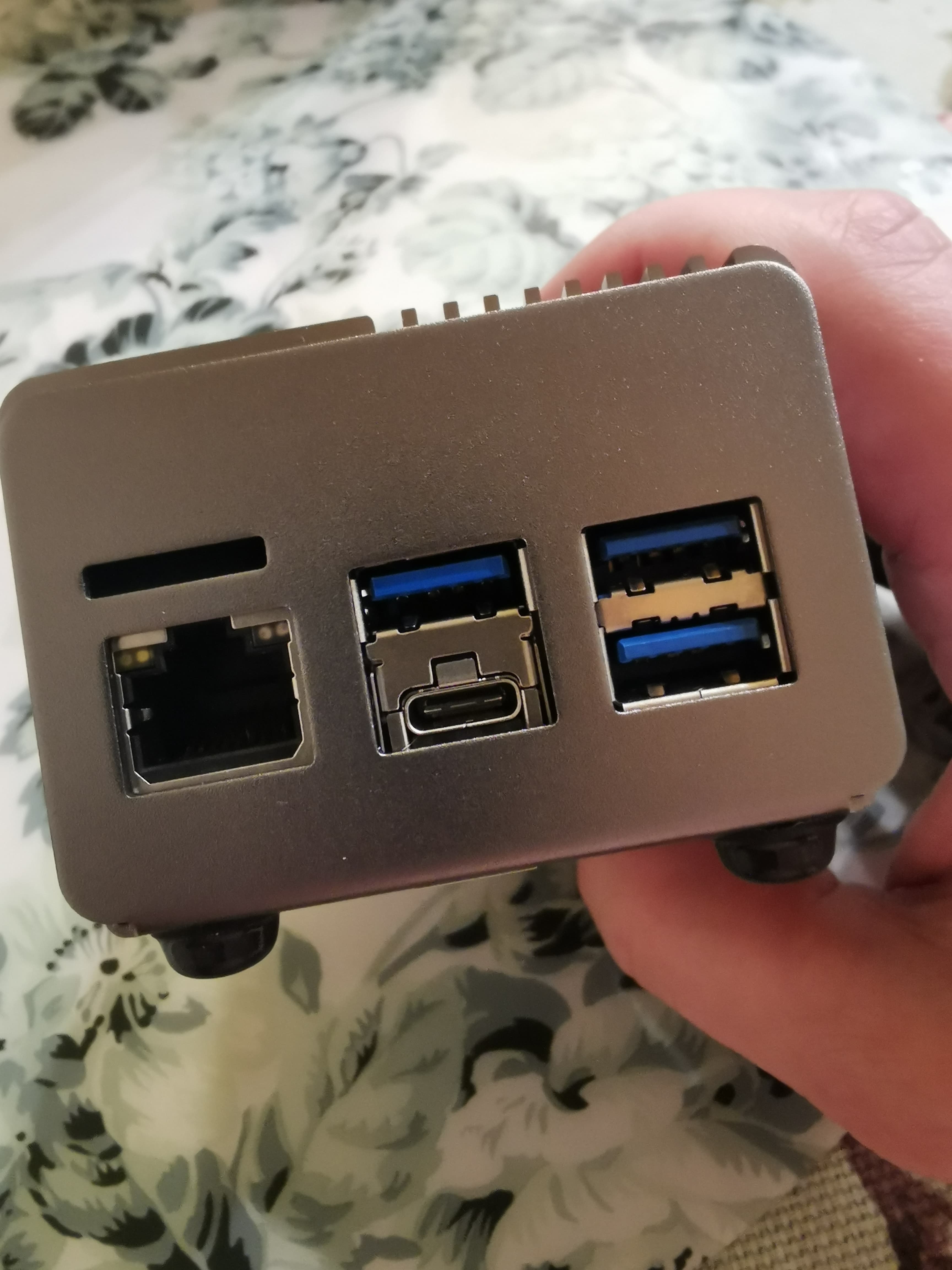

Вариант хороший, но дорогой. Я делаю трафарет из прозрачного пластика и сверлю отверстия под существующие разъемы.

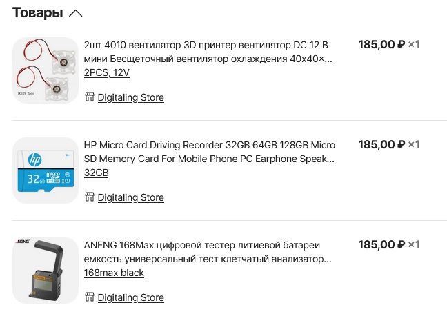

Сейчас на Али по акции “три за 185” как раз дают пару чудесных кулеров на 12 вольт, 4010. Хоть для Нео, хоть для Тинкера2. Буду надеяться, что от 5 вольт стартуют.
И да, вот эта карта на скрине, HP 32гига, офигенна. По параметрам почти как СандискЭкстрим. Можно набрать как раз три товара “для Тинкера2” - кулерок, карту и есть там же отличный метровый пачкорд шестой категории, Ампкомовский.
Нормальный корпус, если питание внутри делать. Самое сложное будет переходник от чипа на корпус сделать. Но я склоняюсь к внешнему все-таки.
Ну да, тут сценарии разные, те если это не лмс то и ssd не нужен внутри, так что норм внешний вариант.. типа как у Льва корпуса, а дайте ссылку на него, если есть..
А кто то может чертеж нарисовать отверстий? Для производства, чтоб там вырезали такие же отверстия..?

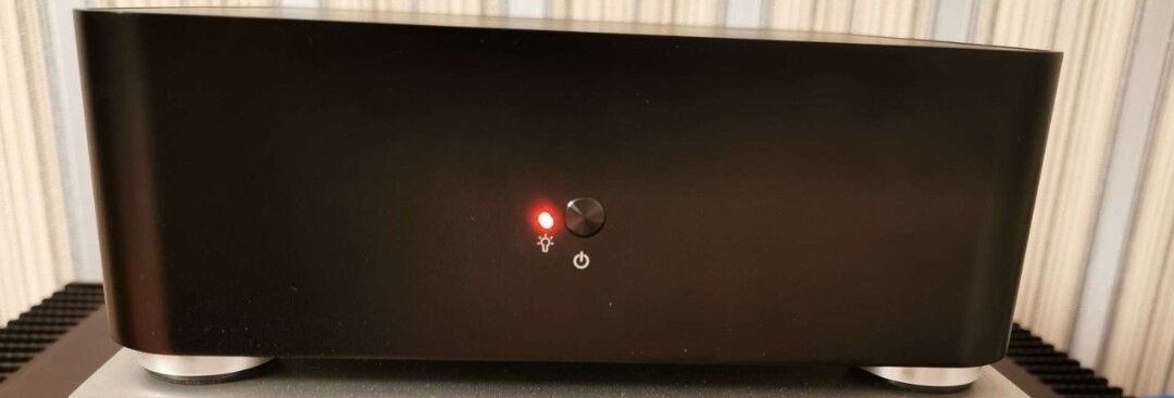

Нравится его корпус, симпотичный…
Расположение отверстий (всех сразу) зависит от высоты и места расположения алюминиевой теплопроводящей проставки между корпусом и процессором на плате.
В горизонтальной плоскости. Это тоже было бы полезно. Высоту потом можно скорректировать путем перемещения шаблона вверх-вниз на нужное кол-во мм..
Ну конечно, есть размеры в даташите, но полного чертежа там нет…

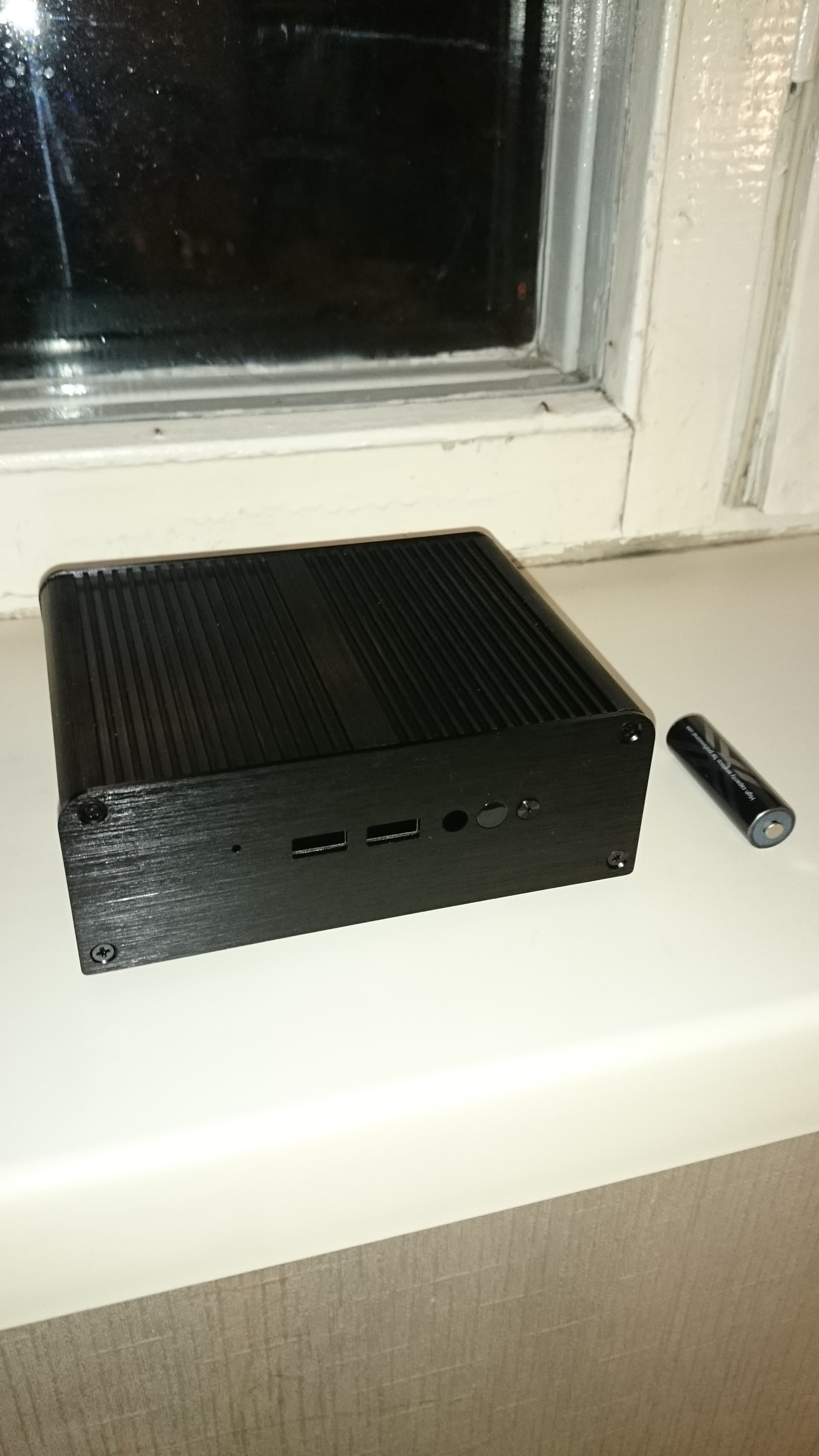

Вот корпус,но тут надо изготавливать зад, те это ещё затраты.
Смотри, что есть на AliExpress! Комплект алюминиевого корпуса RGEEK L65 за 4 383,29 ₽ - уже со скидкой -37%
Есть такие корпуса, у нас делают, от 4000 стоит, от размера зависит, но у нас тут простое все, я думаю можно договорится. Ну и они сразу могут сделать отверстия нужные.ьэто знакомый мне прислал, заказывает у них корпуса для своих изделий.
