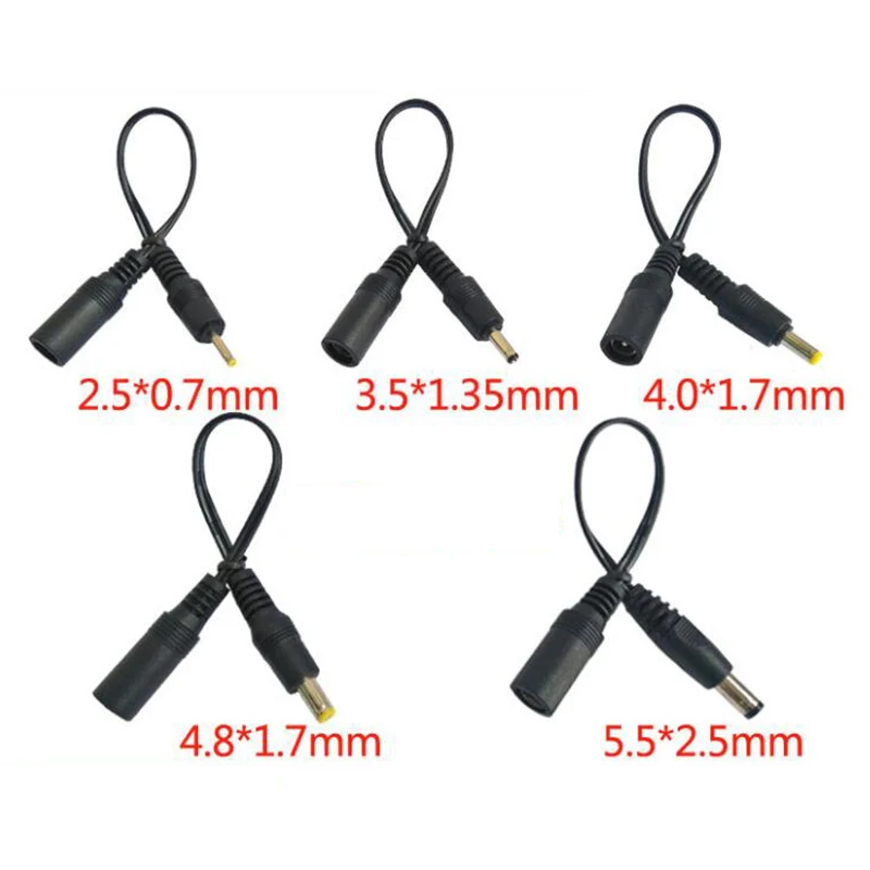

Переходник питания на стандартный 5.5x2.1
https://aliexpress.ru/item/1005005652431907.html?sku_id=12000033894562839

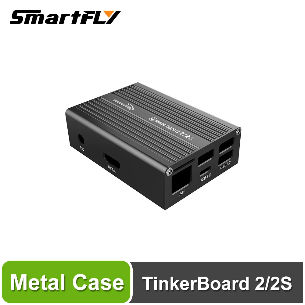

Корпус
https://aliexpress.ru/item/1005003336046055.html?sku_id=12000025279846430

Корпус

А родной корпус ASUS… даже китайский корпус очень и очень круты.
