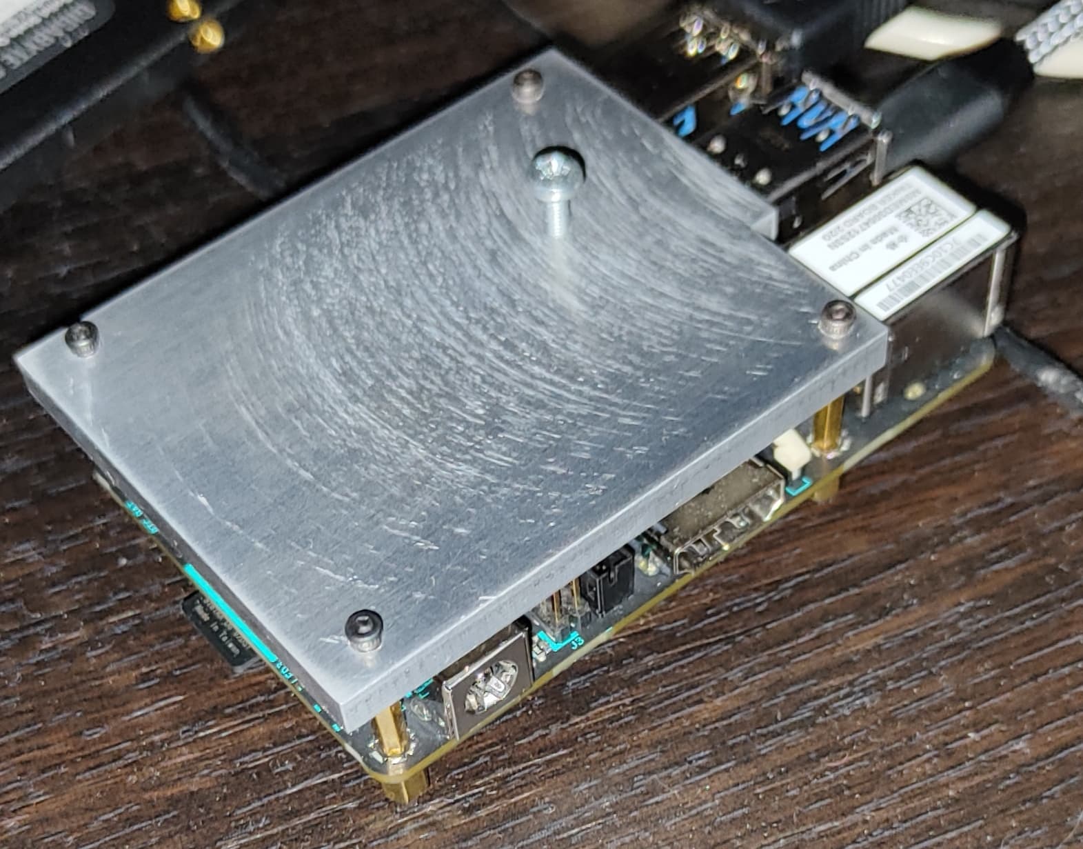

Вот поэтому и не хотел ставить штатный радиатор на клею.

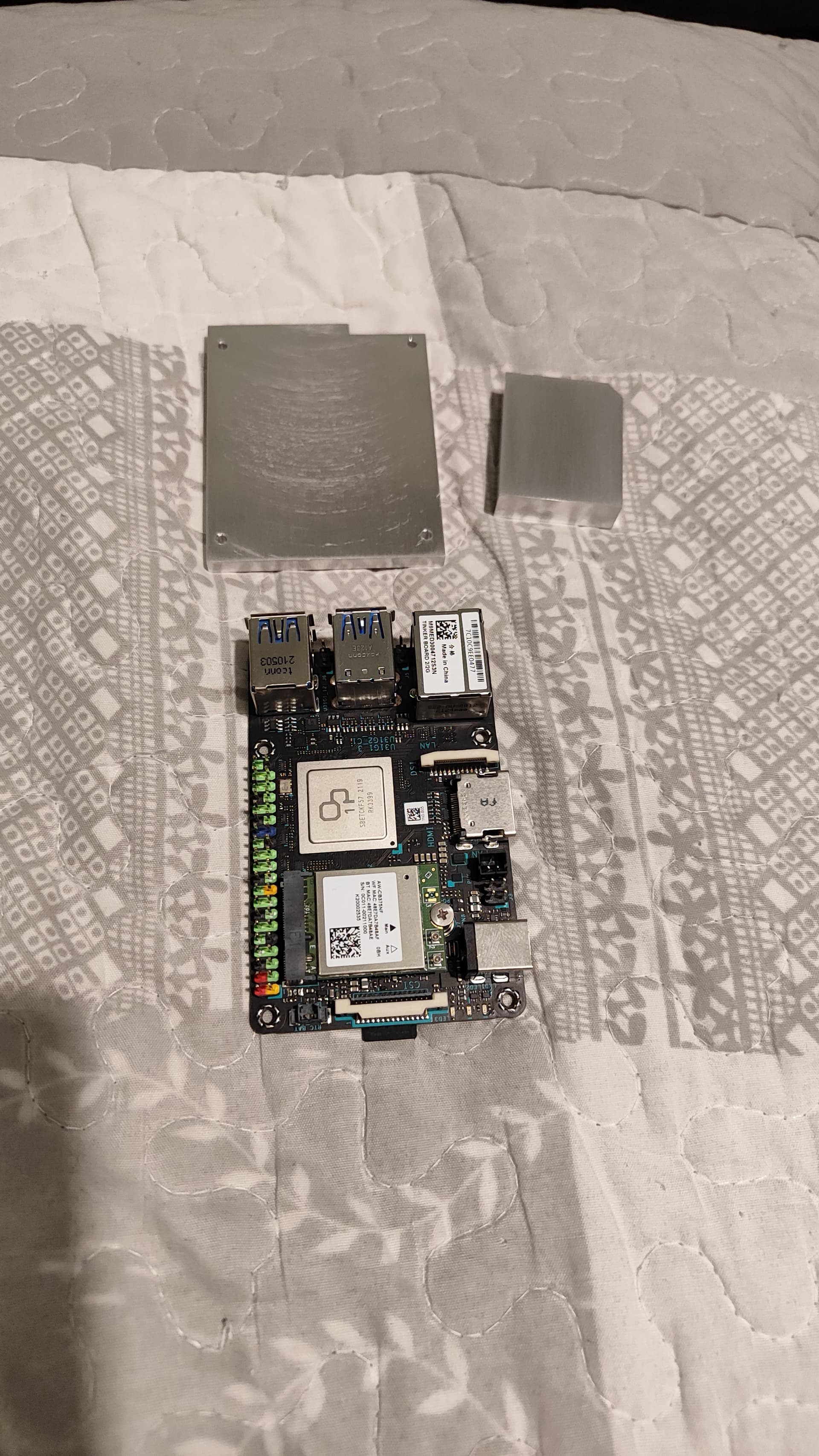

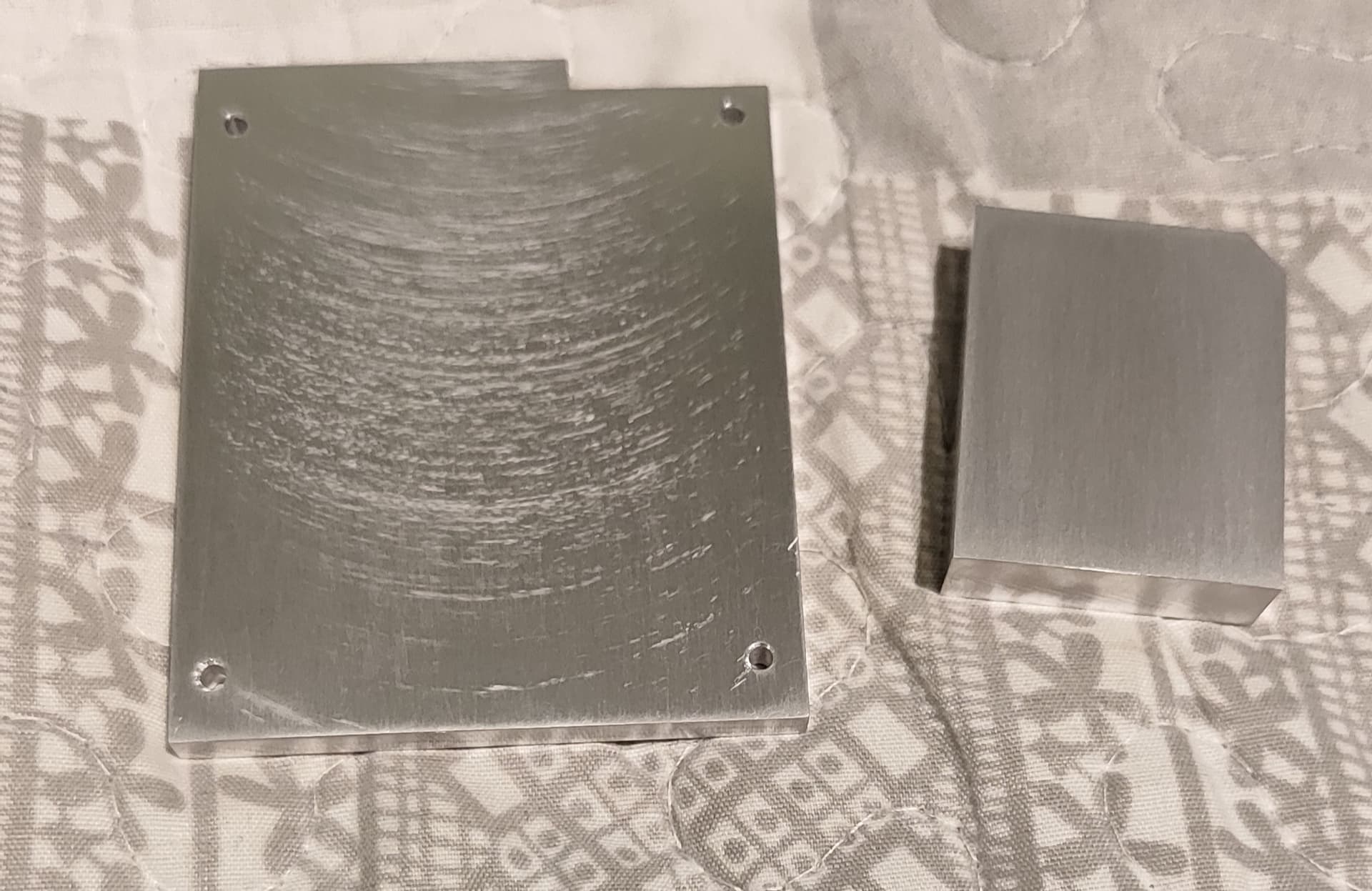

Заказал на фрезере болванку как пята радиатора, только толщиной 10мм, и пластину крепежную5-6мм. Люминь. Засверлил отверстие, нарезал резьбу М3 и соединил винтом через термопасту с серебром которая, 9000 вроде.
Нашлись под рукой стойки только М2, под них и сделал. Зазор от болванки до процессора был около 1мм, использовал силиконовую термопрокладку синюю. Работает всё норм.
