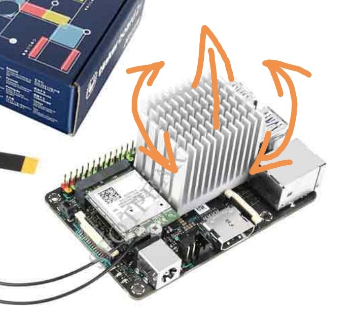

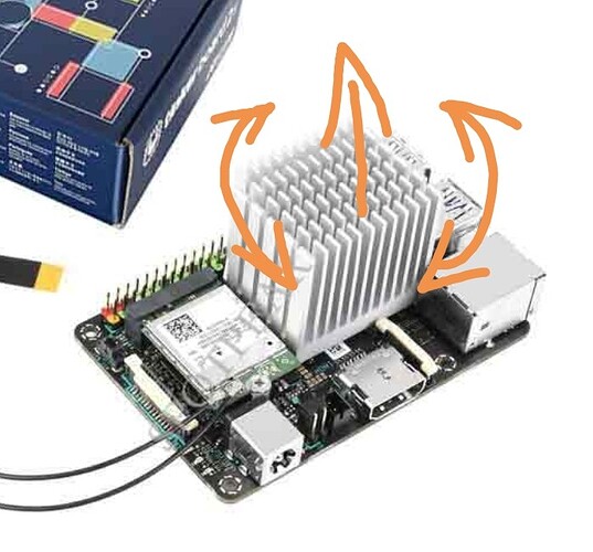

Снимаете плату вайфая, если установлена. Прогреваете тинкер обычным феном со всех сторон, минуты 3-5. Затем в тканевых перчатках, чтобы не обжечь пальцы, вращайте радиатор немного влево/вправо. Там диапазон небольшой, 2-3мм из-за разъема для платы с одной стороны и Ethernet разъема - с другой. Затем, когда клеевой слой начинает ослабевать, постарайтесь, все также вращая, потянуть радиатор вверх. Делать это все нужно без резких движений и без сильных наклонов, иначе нагрузка придется от радиатора на один угол чипа и соотв. малое количество шариков bga. Если процесс затягивается, то надо снова прогревать феном. Можно комбинировать с орошением места стыка этиловым спиртом. Только промочить нужно между прогреваниями, иначе спирт улетучится.

Если нет практики и опыта, то тут очень важно не торопиться и не делать резких движений. Вода камень точит.
Да, да согласен. Спасибо за предостережение! Пока не буду торопиться со снятием радиатора

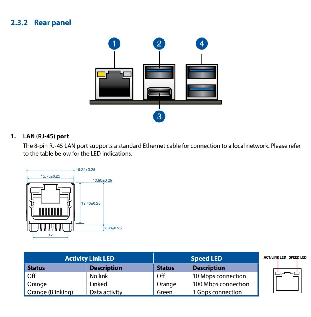

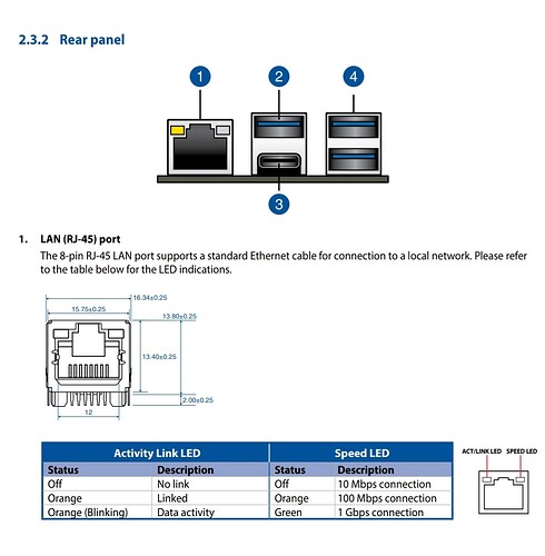

Кстати, а на Тинкер 2 можно подать питание через езернет-кабель?
PPPoE это Point to Point over ethernet Видно сетевика ![]()
PoE надо искать
Прошу извинить, запутался в аббревиатурах
ну там и про PoE ничего нет.

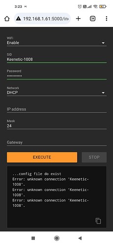

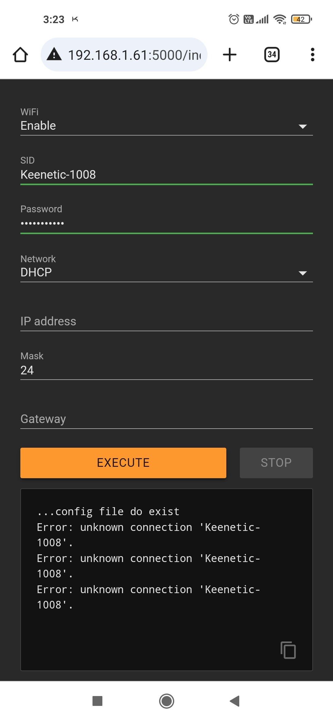

Здравствуйте все! Для временного использования нужно настроить Тинкер на Pure, через wifi(, кабелем подключился, версию обновил) но с настройками wifi справиться пока не могу, к сожалению. Помогите пожалуйста ![]()
П. С. Роутер видит и кабель и wifi подключение, но к pure по вайфай не цепляюсь и в этом меню не конектится, как я понимаю.
Если роутер видит вифи соединение с тинкером, то в чем проблема?
У езернета и вифи соединения разные IP. Видимо по этому вы не можете подключиться.
Пишет же, что настройка этого соединения уже существует.
Я пытался зайти по ip wifi-а не получалось, попробую еще, в самом тинкере настраивать и давать доступы не надо получается( или уже дал, пароль сети например? )? Спасибо.
Unknown вроде неизвестно?
Если роутер видит соединение, то все значит правильно настроено. Тинкер подцепился к роутеру.
На скрине надпись, что конфиг этого соединения уже существует. А “Error: Unknown” это вы три раза пытались создать уже существующее соединение.
Ещё может стоять в роутере изоляция вифи клиентов. Тогда прямого доступа к нему не будет.
Из выпадающего списка, в роутере клиента зарегистрировал.
Покажите скриншот админки роутера, где видно, что тинкер соеденился.
