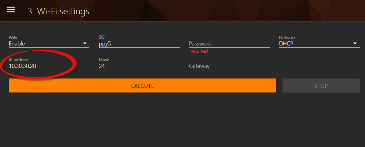

Если ошиблись например в поле пароля, то нужно удалить неправильно настроенный конфиг соединения вифи. Достаточно повторить настройку, но указать Disable. Тогда конфиг удалиться и его можно будет создать заново с правильными параметрами.

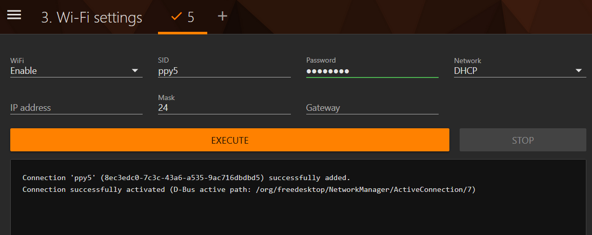

При успешном соединении будут сообщения типа:
Если после успешного соединения обновить страницу, то можно увидеть IP, присвоенный по DHCP:

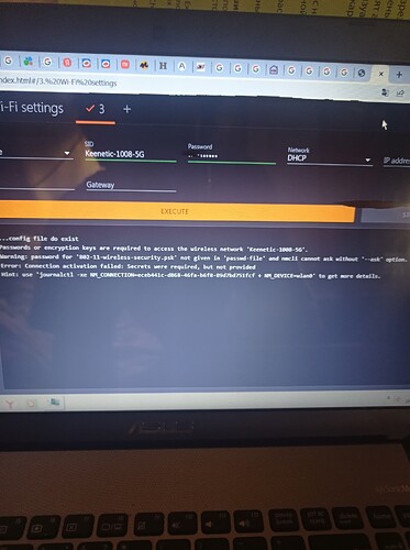

Вот, спасибо, видимо что такое надо и сделать!.. Но нет к сожалению, не помогло😔
В смысле не помогло? Браузер не открывает 192.168.1.63?
Смотрите настройки роутера. Запросто может стоять изоляция вифи клиентов. Тогда действительно с мобильника не получится выйти на Тинкер.
Не открывает, по 5g выдает
И причем, по моему, даже когда тинкер выключен это соединение весит как то…
Киньте в личку параметры доступа anydesk. Посмотрю на месте
На личку видимо прав нет? :sweat_smile:
Gateway роутера пропишите.
Спасибо, стараниями Павла , все запело… А то были апле часы в роутере😅

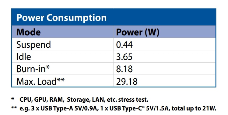

На вопрос “Можно ли использовать блок питания у которого будет меньше ампер?” ответ будет “можно, на свой страх и риск”, в сценарии без подключения внешней периферии в виде дисков/флешек/прочих накопителей мой экземпляр Т2 нормально работает от ЛБП с максимальной силой тока 1,5 ампера.
Потребление может быть и до 29 Ватт в пике. Чтобы знать наверняка, нужно слушать на Pure музыку, загрузить сервер, делать это по WiFi модулю и подключить ко всем свободным портам винчестеры :slight_smile:
