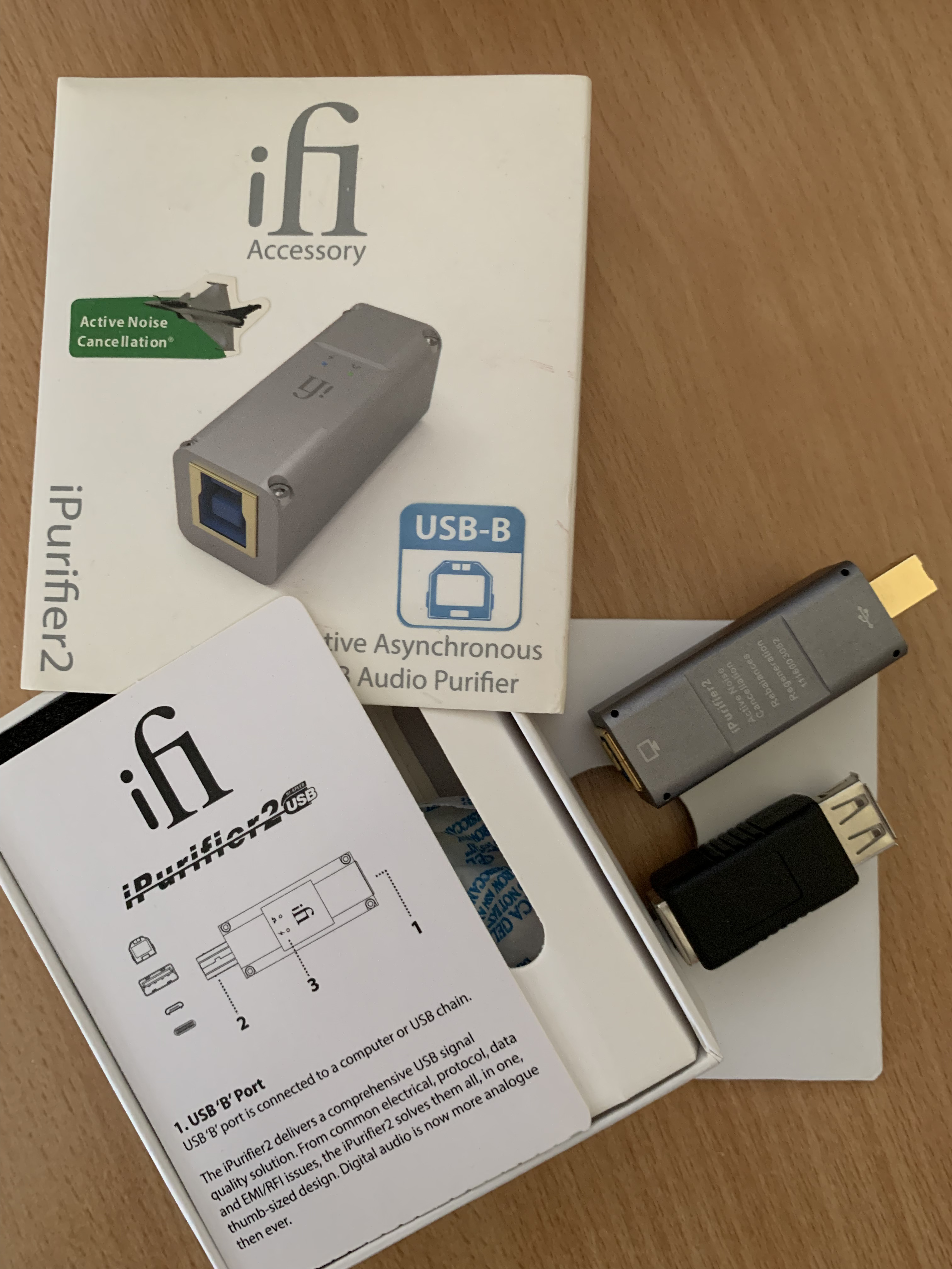

Да, с iPurifier2 у меня Tinker звучит не хуже, чем напрямую в ЦАП, даже сказал бы - прозрачнее в верху. Еще лучше изолятор себя зарекомендовал, когда был ЦАП без гальванической развязки и подключал MacMini напрямую.
Сейчас для Denafrips Venus такая штука не нужна, т.к. использую конвертер и соединяю по i2S, сообразно, могу дать послушать в Питере или продать в другие веси iFi iPurifier2
