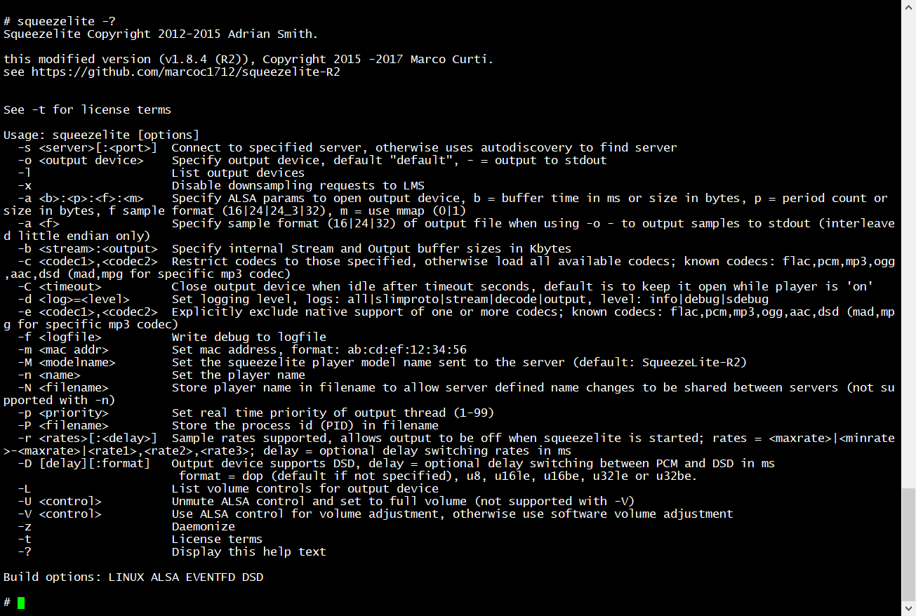

Подскажите, пожалуйста, у Squeezelite r2 есть какие-нибудь настройки? Если да, то как туда попасть?
Я убрал настройки сквизи из интерфейса.
Если очень хочется, то все можно настроить через ключи запуска приложения.
