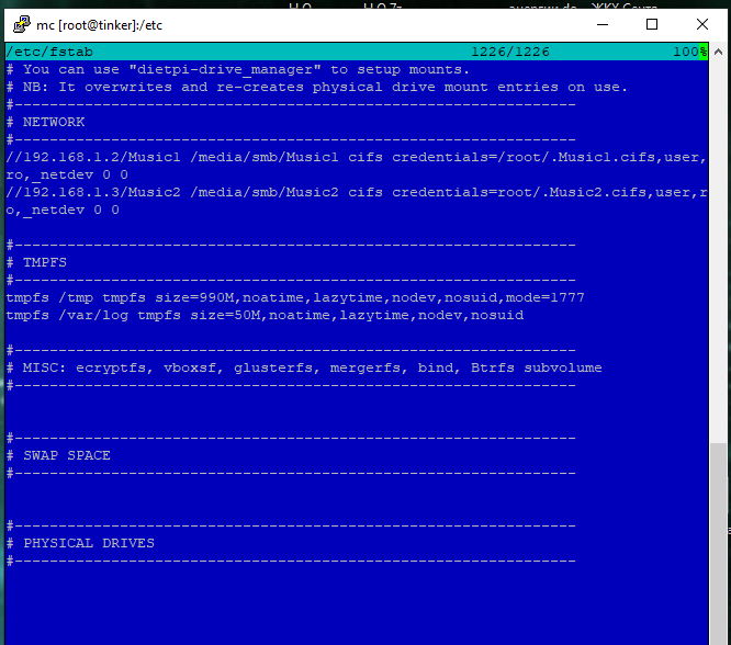

У меня там вот так сейчас.
Как я понимаю, это не правильно.

У меня 4 тома разной музыки на NAS. Если их последовательно монтировать в script-server PURE - MOUNT CIFS, то после каждого монтирования, предыдущая строка монтирования, в файле /etc/fstab, затирается текущей монтируемой и в итоге из 4х монтируемых томов в файле /etc/fstab остается один последний монтируемый том.
Я в ручную записываю все 4 строки монтирования в первую секцию # NETWORK. Потом выполняю команду mount -a и systemctl daemon-reload. После этого после перезагрузки тома монтируются автоматом

Прописал в секцию туда так же, правда через mc не понял как копировать. Прописал вручную туда. Сохранил файл. Сделал команду
Сейчас отправил на перезапуск PURE, посмотрим что получится.

Прописал в ту секцию.
Но видимо что то пошло не так.

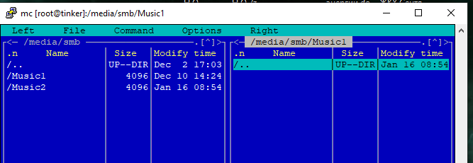

Теперь эти диски видны, но они внутри пустые

Попробуйте после перезагрузки сделать:
mount -a
Какие-то сообщения есть?
Адрес 192.168.1.3 верно указан?
В секции # PHISICAL DRIVES пропала строка UUID=5f… - это что, не важно?
По поводу копирования в mc - просто - нажимаете в редакторе (F4) F3 Mark, стрелками выбираете что копировать, F3, стрелками куда копировать, F5 Copy.

Я тут понаблюдал, значит. Имеется два SMB 192.168.1.2 и 192.168.1.3
При добавлении через скрипт, диск попадает в конец файла. Предыдущая запись стирается в файле.
И вот, получается. Что после перезагрузки остаётся последний добавленный SMB диск. Вот очень чёткая зависимость. Раньше не мог понять зависимость эту, не обращал внимания.
