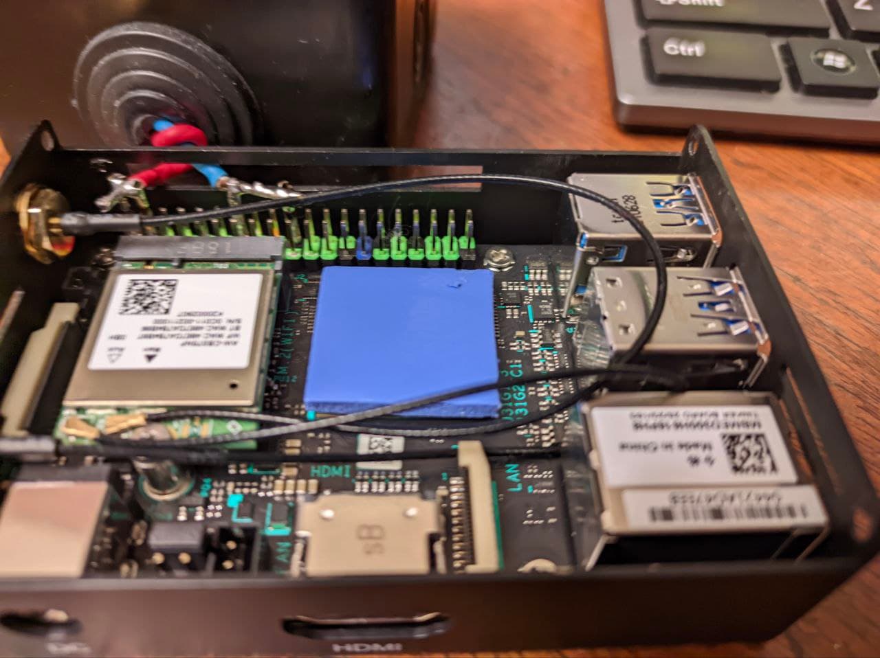

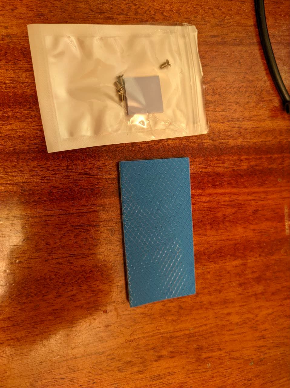

Интересная штука вышла. Заказал тут в субботу на озон термопрокладку 3мм, для китайского корпуса.
Пара картинок про термоинтерфейс
Поставил её

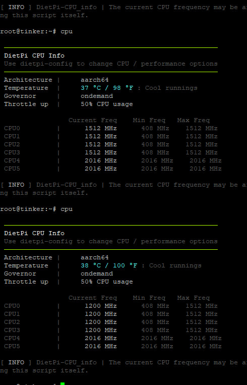

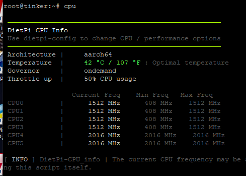

И получил вот такие температуры после запуска
Прошло около 5 минут, но температура всё равно вполне нормальная
Ранее, до замены термоинтерфейса температура была 62 градуса, с активным WiFI доходила до 68 градусов.
Температура в комнате 25 градусов и 42% влажности.

А с корпусом в комплекте не было прокладки? Там 3 мм зазор между радиатором и чипом? Офигеть…это не прокладка, это надувной матрас. Даже по цвету мой напоминает.
Поправил остатки… На самом деле плеер обновлён до 2.15.
С китайским корпусом шла прокладка 3мм. Но я этого не знал, поэтому не мог заменить.
А так как на днях получил второй корпус, то сразу до установки смог произвести замер толщины. Ну и вот, узнал, что 3мм и смог заказать уже новую.
А так у меня же два Asus, один 2S новый, осенью взял. Другой обычный версии 2, который взял на волне хайпа летом.
А второй Asus мне нужен тоже, поэтому два.
Ну и два корпуса поэтому.
Игорь, это камень не в ваш огород, а в китайский. Если корпус заточен именно под Тинкер, то никакого зазора там не должно быть, поскольку прокладка там не нужна…вообще. Любая прокладка, даже керамика с оксидом алюминия - это компромисс. Потому что основная ее задача - изолировать и только потом проводить тепло. А здесь изолировать ничего не надо. У вас сейчас получился такой бутерброд - кристалл, теплорассеивающая защитная крышка, ваша прокладка 3 мм ( простигоспыдя) и только потом радиатор. А-ля “папа может”. Спасает только, что вы грузите проц на 5 процентов. Чтобы я сделал? Я бы вырезал 3мм пластину люминия и через термопасту прижал к процу…

А ещё лучше в радио-лавке купить медные проставки специально для чипов (они есть разной толщины и площади)
Медь еще лучше, конечно…
