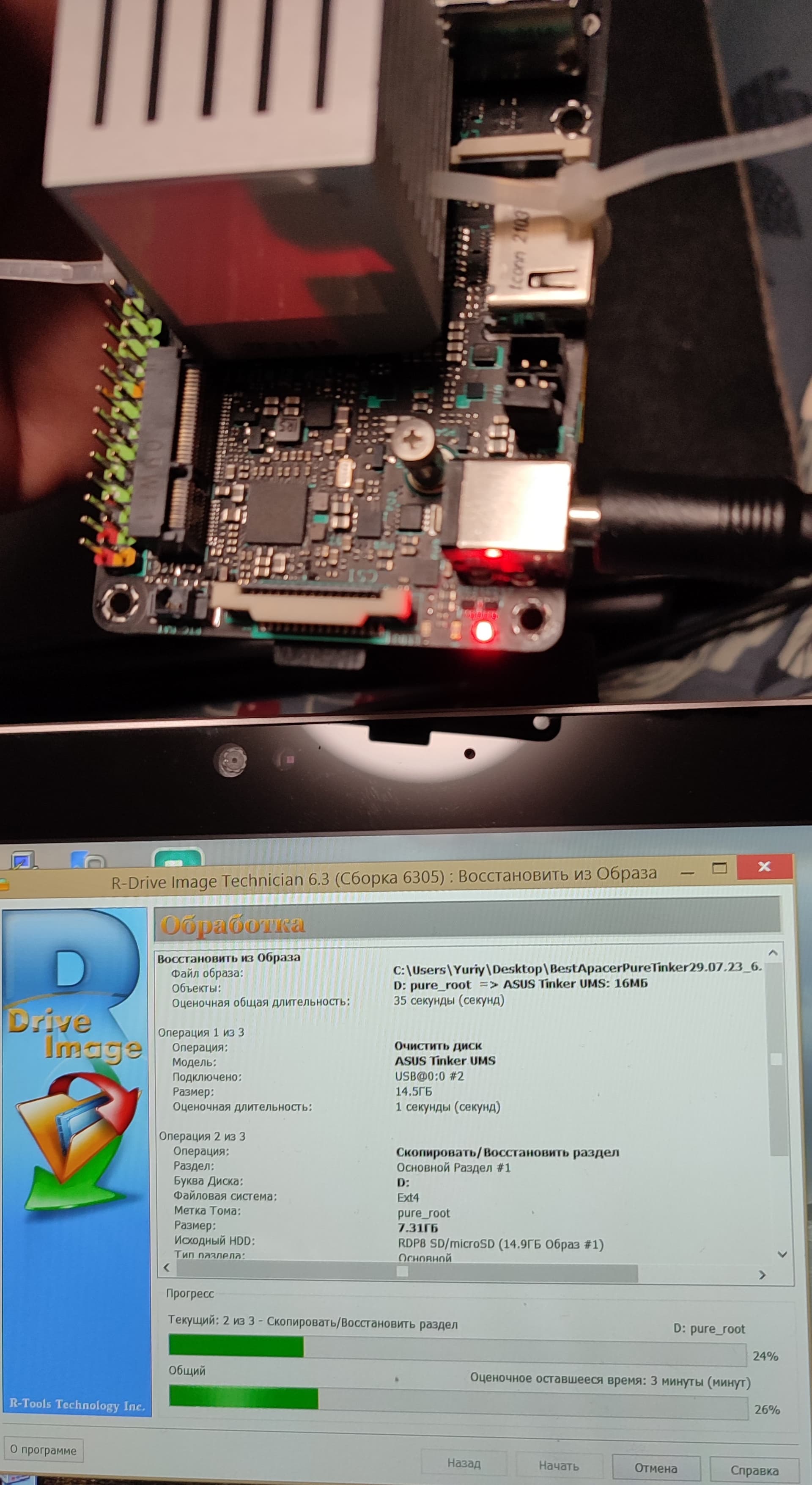

Как перенести на EMMC карту данные с SD карты?
А вижу, просто переставить перемычку и всё?
Буду пробовать тогда как придёт.
Вот с карты смог только образ сделать в комп, и с компа так как выше написал.
Может я просто не силен в этом…

На фото выше я не пойму, Asus питается от 12В что ли?
У меня от 12В когда было, мне звук больше нравится, чем когда от 5В.

Не, ну как можно?!
Только в “зубы” 5вольт.
То времянка/проверка/прошивка…

Получил я сегодня S2, если по началу карта появлялась и через секунду пропадала.
Сейчас даже появляться перестала.
Пока не понял как туда записать образ.
Попробуйте вообще без карты.
Попробуйте с другой картой. Больше 16гб.
Логики не понял. Но скартой у меня определяется память еММС
Тоже не совсеми картами проходит.
Чтобы встроенная память виделась на компе , необходимо установить драйвер( в случае с виндой)
Какой?
