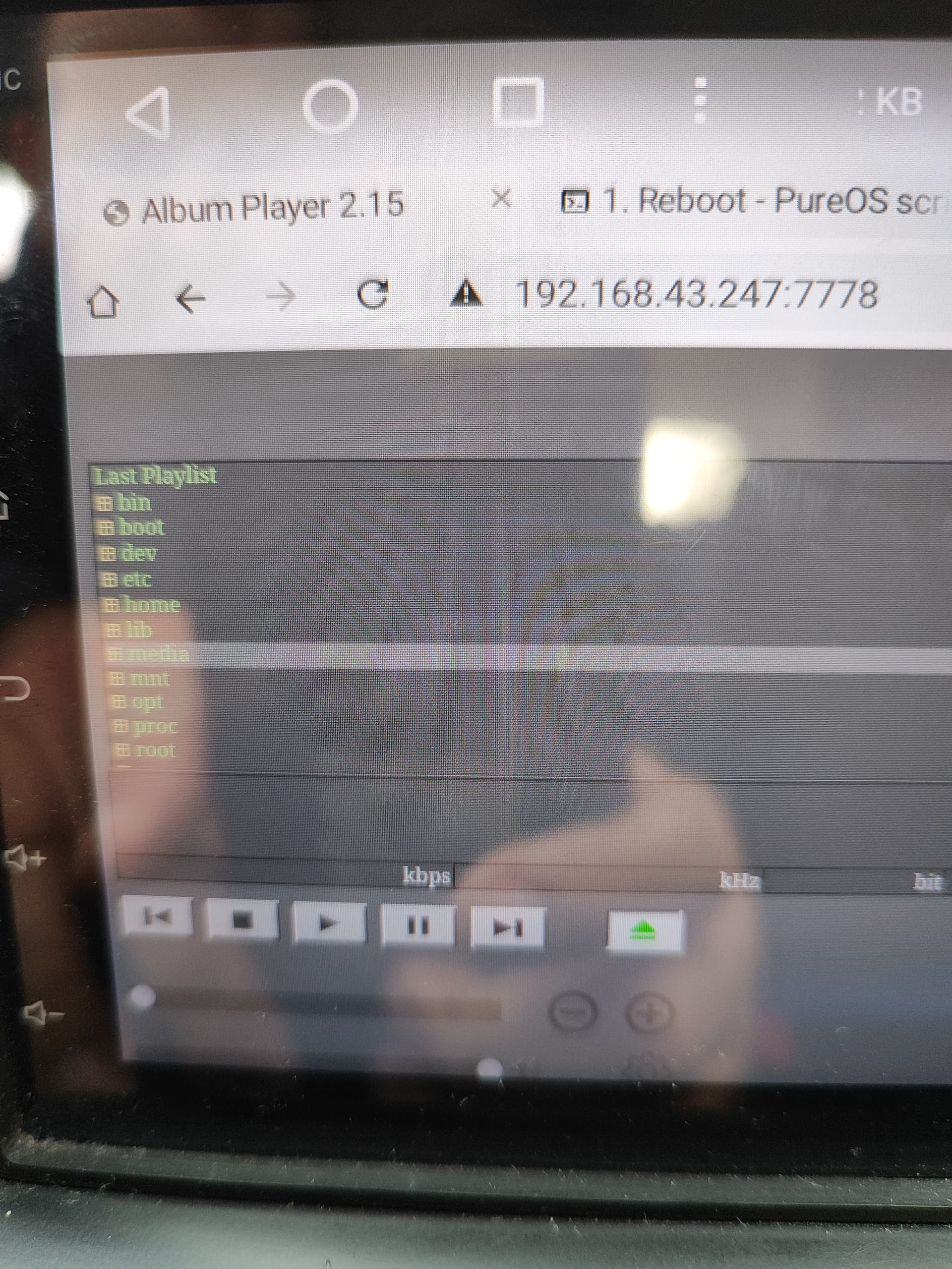

Коллеги, в какую папку монтируются флешки в аплеере?
Перепробовал все, он их не видит. Есть какие то ограничения по объему или формату флешки?
На нео3 нажимал папку media, флешка подтягивались и можно было сохранить плейлист.
Сам аплеер папки не монтирует, а только открывает. Монтируются они в системе. Например, в Yoctoap подключенные флешки автоматически монтируются в папку media.
В папке медиа пусто…
