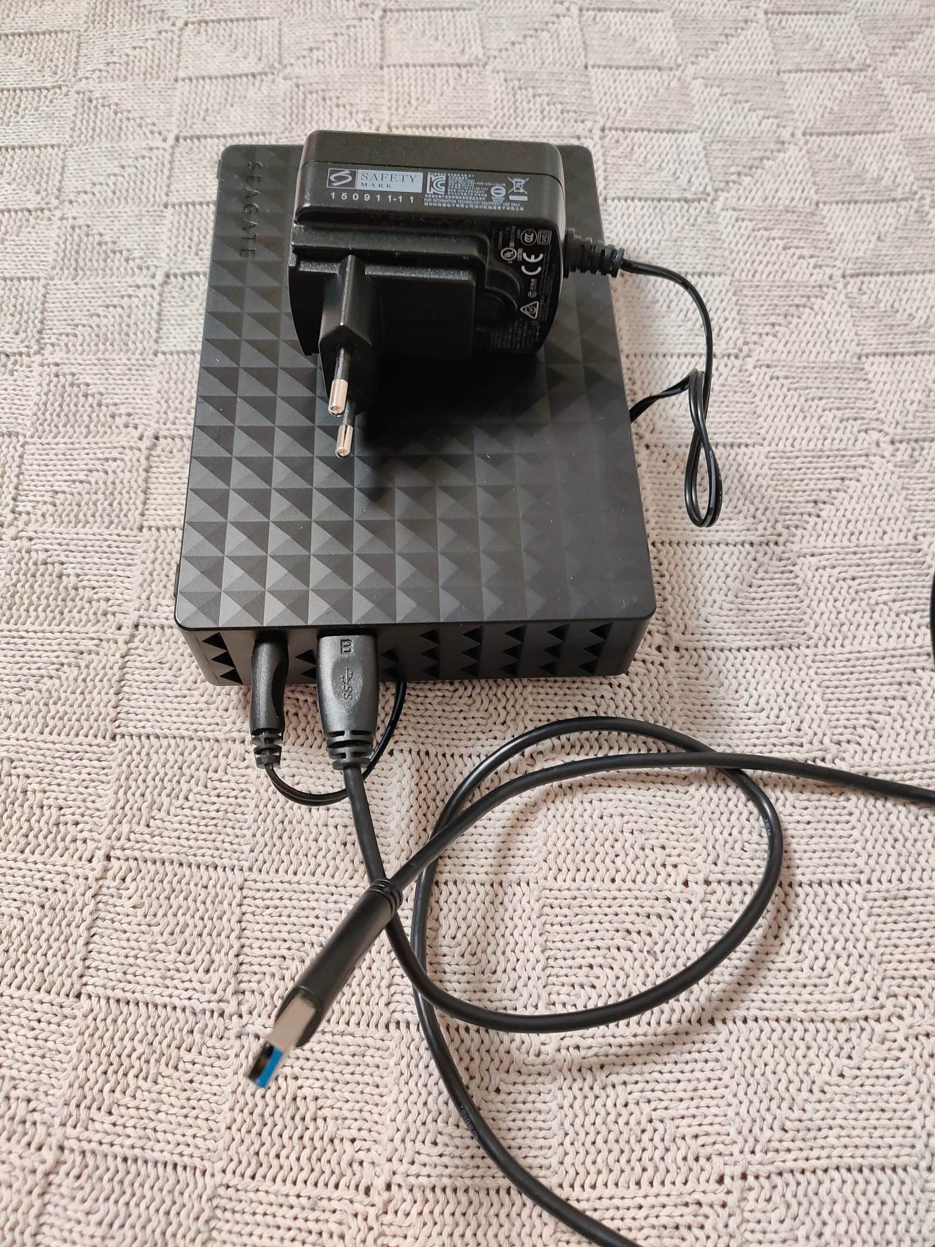

А подскажите, как организовали питание диска отдельное? Готовое решение или самодел? На алике смотрел что-то подобное, но все адаптеры nvme → usb или sata → usb не имеют отдельной линии питания. Я могу, конечно, наколотить двухголовый кабель (не могу, могу попросить кого-то), но хотелось более элегантного решения.
У меня внешний 3.5" HDD USB. У него штатное внешнее питание, так как 3.5" HDD для работы необходимо 12 вольт.
Блоком питания не заморачивался, пока использую стоковый.

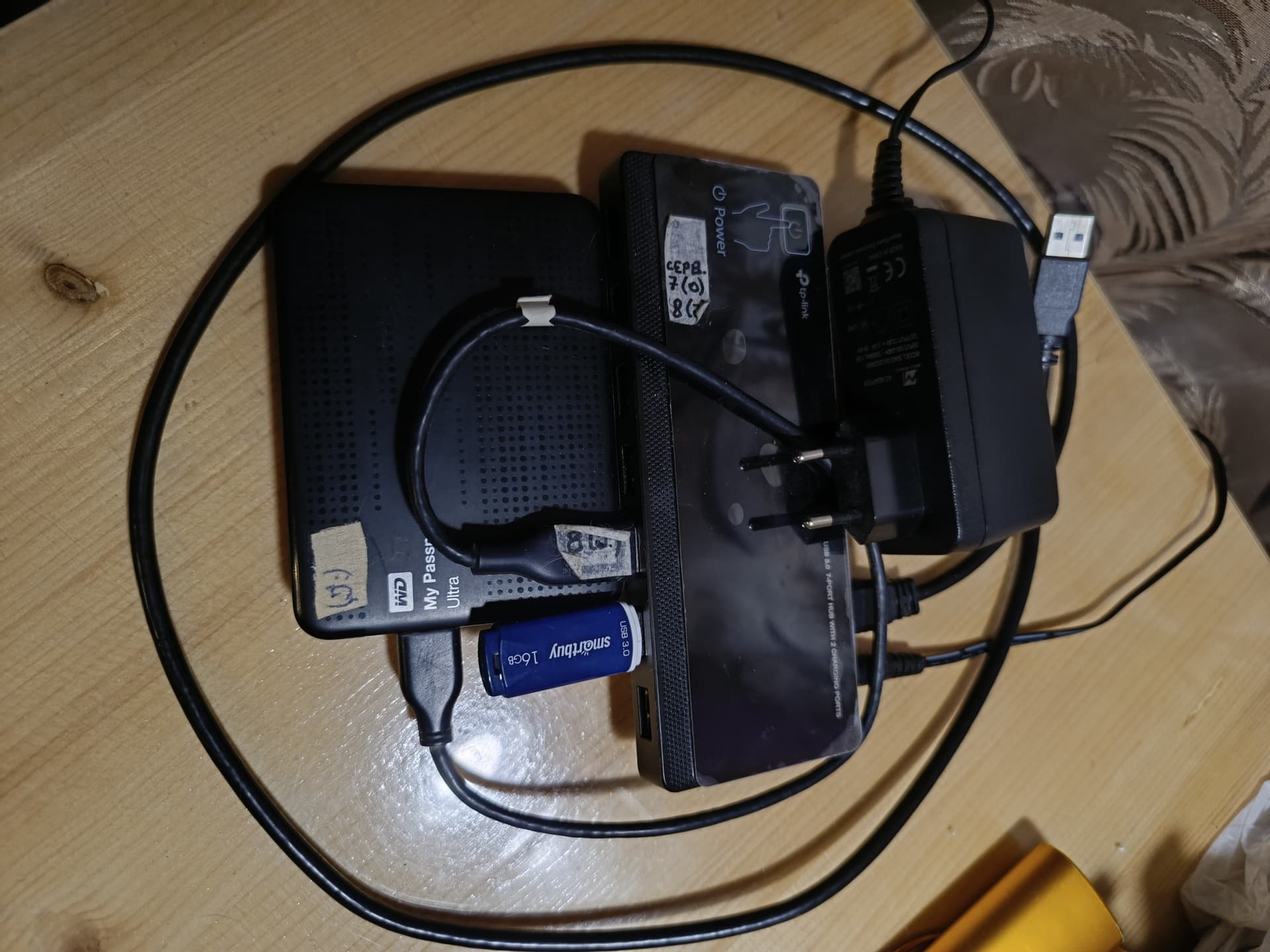

Спасибо Вячеславу ( Drug-all) использовал вариант с Tp- link с USB - 3 на 7 портов с родным импульсником 12 В и 3.3 А. Диск на 2 Tb спокойно определяется .
