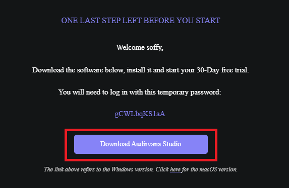

  1. Скачивайте управлялку https://audirvana.com/audirvana-remote-free-mobile-app/
  2. Регистрируете любой временный емаил - Temp mail
  3. Вам прислали письмо с временным кодом важный момент: нажать кнопку скачать приложение для десктопа, аккаунт активируется только при нажатии на кнопку
  4. Месяц пользуемся. Понравилось - процедуру регистрации повторяем. Или платим за подписку.

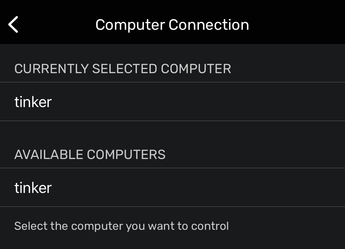

Может, что не так делаю? Но дальше этой страницы зайти не могу. Зарегал новый акк. В приложение видит tinker. При нажатии на него просит ввести логин с паролем. Ввожу данные и зависаю тут.
Проверьте, что пюре имеет корректно настроенные днс серверы. Обычно они некорректно настроены если сеть конфигурируется ручным вводом айпишника, а не через dhcp.
Рване нужен доступ в инет чтобы проверить подписку и получить токен, без этого работать не будет.
