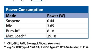

Чтобы Вы не использовали в питании, 5 вольт от gpio или входной разъем, используйте блоки питания не менее 20 ватт.
Юзал АТБ2 в авто, стандартное потребность - 10-12 ватт, подключил флешку или ССД - 16-18 ватт.
В моем случае был блок питания на базе dc dc traco power ten 40, мощью до 40 ватт при 5 вольтах на выходе.
Лично я проблем не знал, при управлении через bubble upnp ни каких косяков не испытывал.
Так что обеспечьте свой ATB2 20 ваттами и будет Вам счастье!
Спорно. Очень. Он недурно работает от платки с умощненной lt3042, там всего 1,5 Ампера, то есть 8 ватт в прыжке. Да и табличка из документации даёт четкие ориентиры по лимитам в разных сценариях.
Красный (правый) индикатор на Тинкер 2 это питание, зеленый (левый) передача данных/обращение к карте памяти либо HDD.
В принципе у меня всё работает и при Mean Well RS15-5, но нужно долго ждать заряда суперкапов китайской платы перед её включением.
Поэтому я перешёл на ИБП 25 ватт.
Потребление Тинкера ещё зависит от периферии (подключенных WiFi, флешек, HDD).
Андрей @andlo прав, если питать голый Тинкер без всяких доп. плат, WiFi, флешек и HDD, то наверное достаточно будет и 1.5 ампера.

Вот инструкция, выкопировка
Голый тинкер на максимуме в наших сценариях не вылезает за лимит Burn-in (да и пожалуй даже не приближается к нему, так как ни Pure ни YoctoAP не стрессуют ни GPU ни RAM ни LAN), но юсб периферия конечно же добавит потребления в общий энергетический бюджет.
