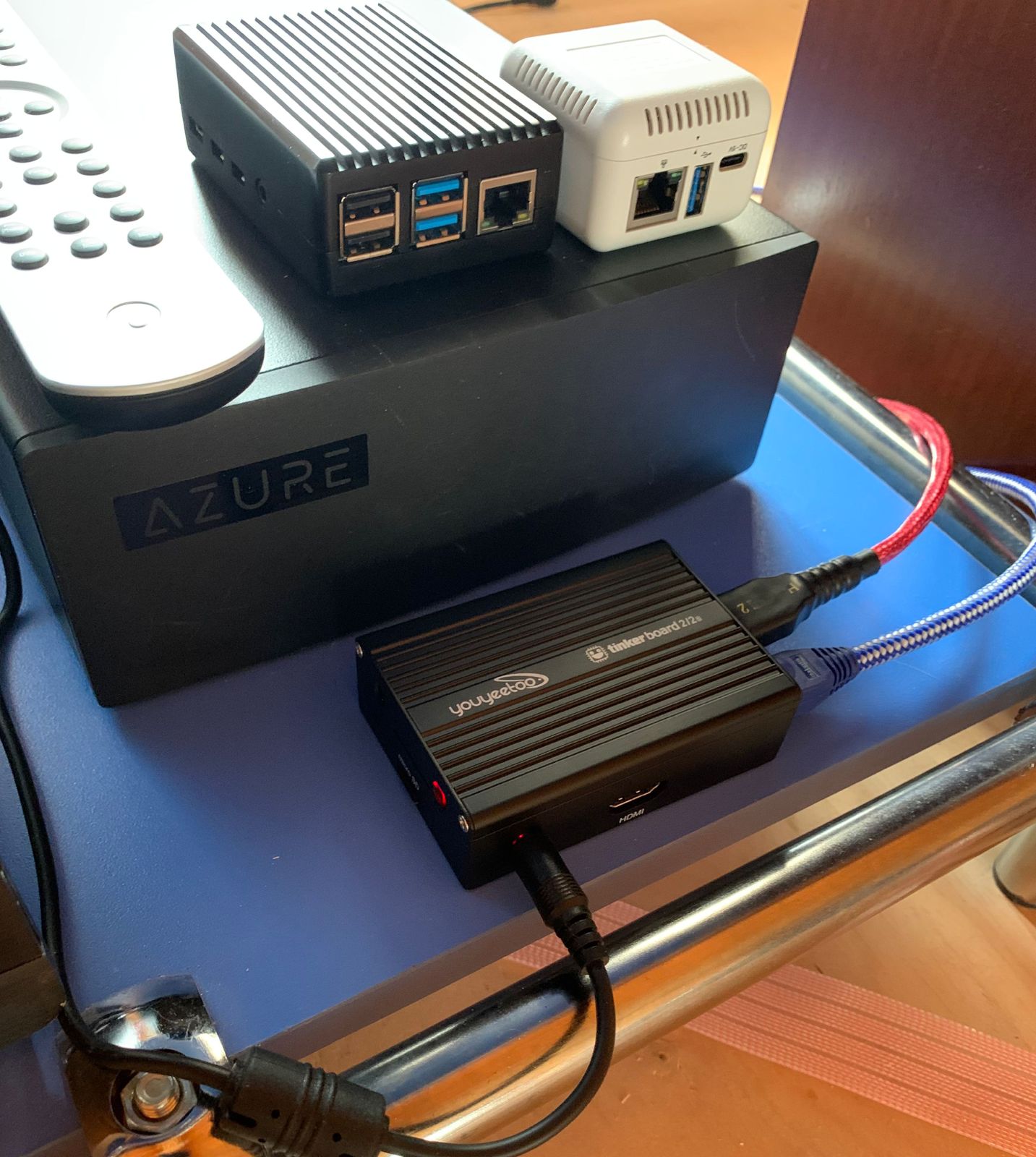

Добрый день.

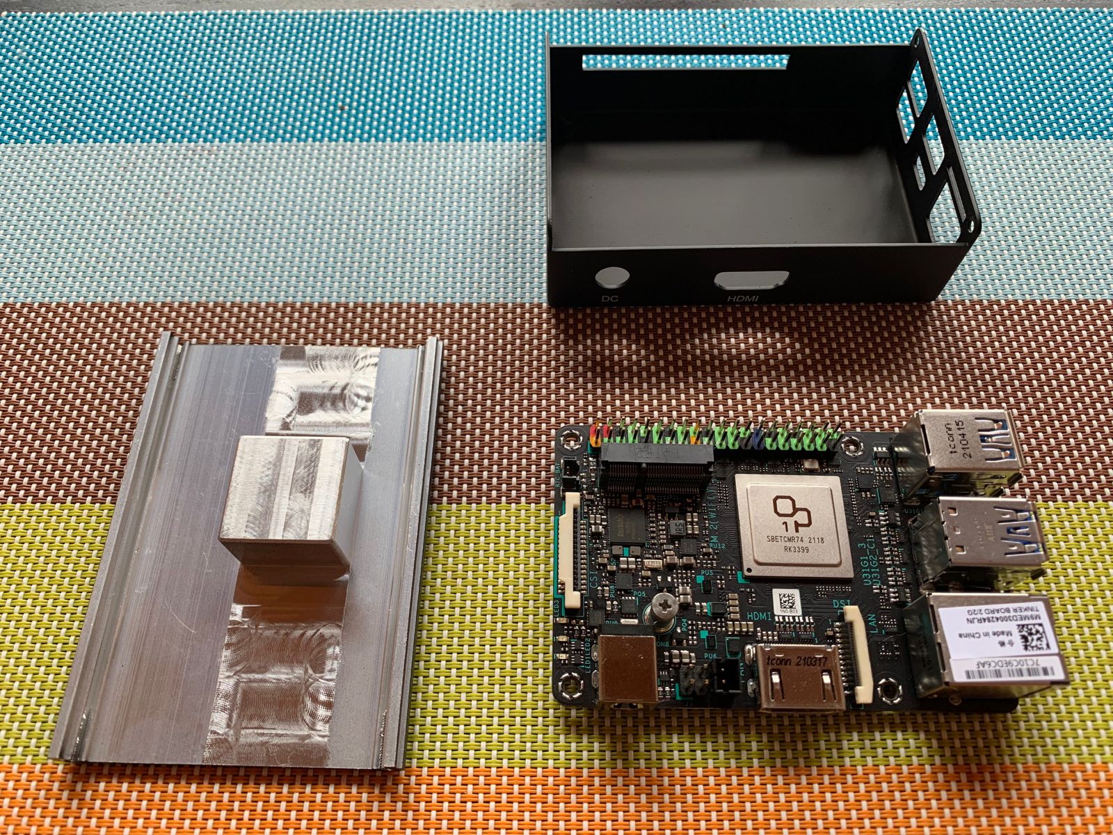

Приехал корпус с Али.
Довольно качественный.
Собрал предварительно сняв wi-fi модуль.
Греется не значительно.

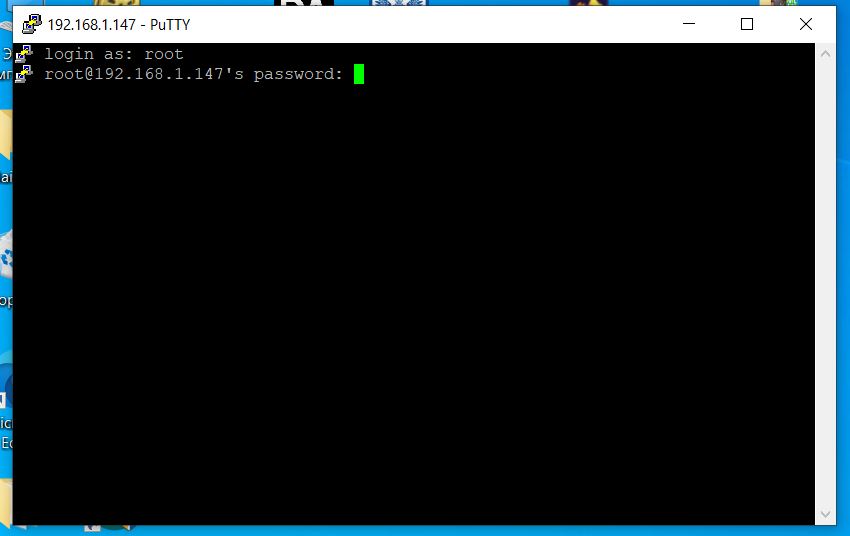

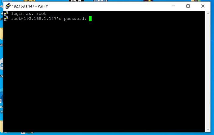

Пытаюсь запустить Tinker. В Путти логин принял, а пароль (dietpi) не вводится - не реагирует на клавиатуру. Что не так?
И второе - если войду, что мне нужно нажать или ввести что бы использовать тинке как эндпоинт для ROCK по сети?
Не реагирует, в смысле не печатаются на экране символы? Так и не должны. Просто вводите пароль и ввод нажмите.
он не показывает пароль
просто ввести пароль и ВВОД

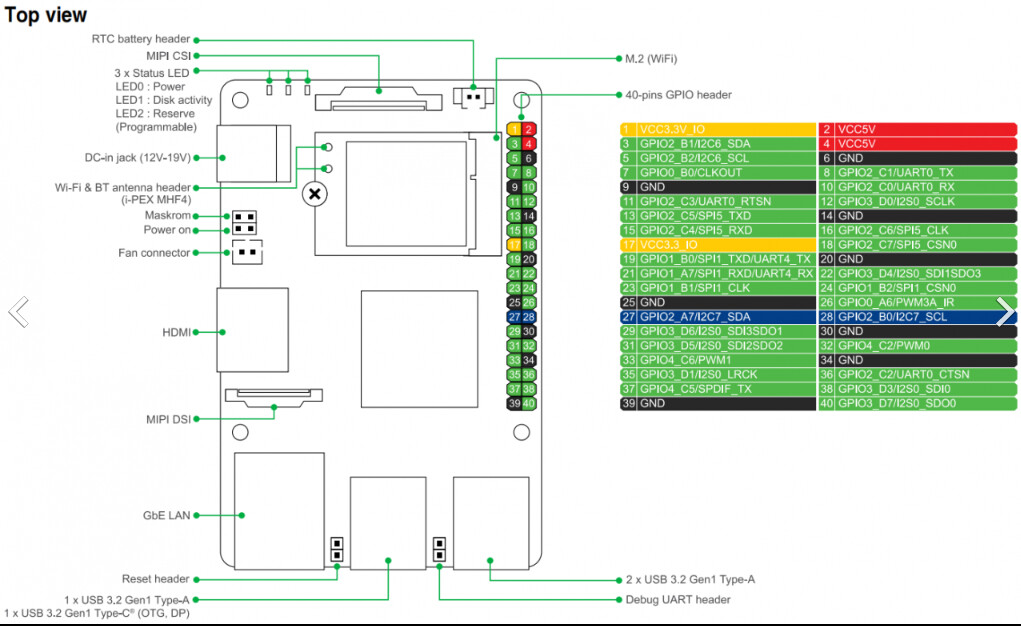

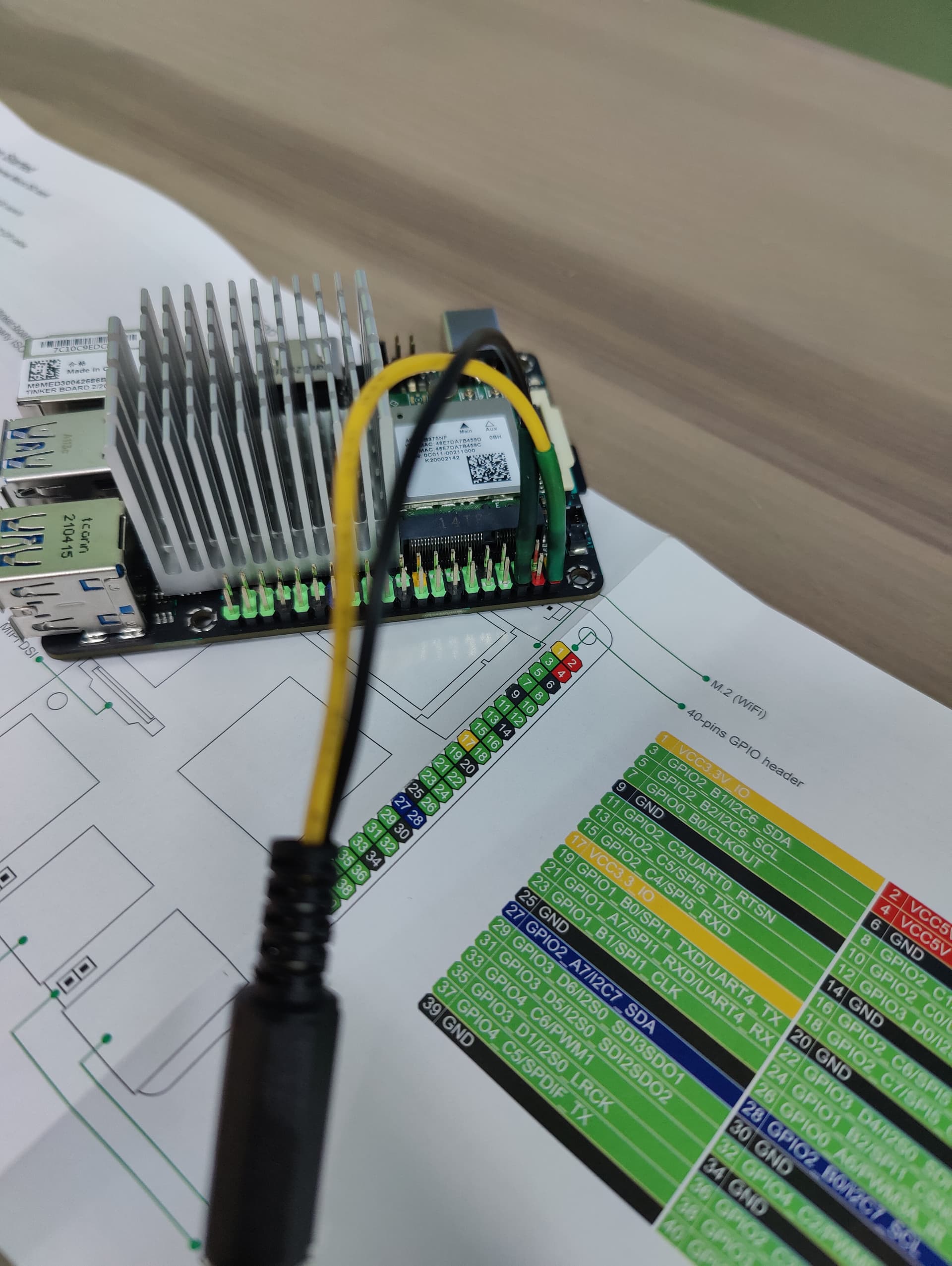

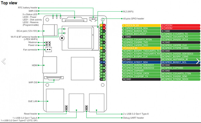

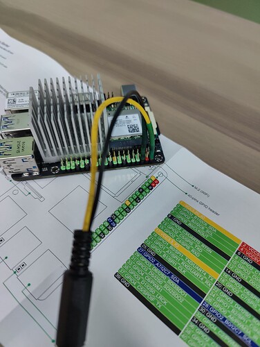

Павел, на какие точно пины подача электроэнергии?
А я не слушаю. Пока мой программист в отпуске, пытаюсь сам разобраться с i2s. Чтоб ему облегчить задачу. Он далек от аудио, много вводных нужно подготовить.
Раз не погорел Тинкер, то пришло время цепляться к пинам :ninja:
Так вот же!
Кто то уже постил в теме.

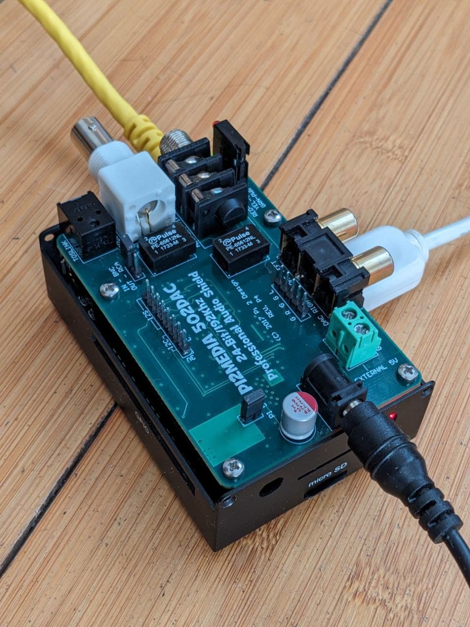

Кстати спасибо @nejniy за временно предоставленный 502DAC.
Очень удобно на нем тестировать master и slave MCLK.

Павел, терморежим полученного бутерброда опасения не вызывает?
К малине испИтываю такую неприязнь…
Если не грузить компиляцией, 46-50С
