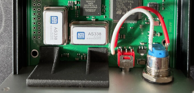

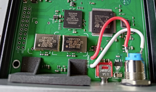

Клоки разные
у меня AS338 , CCHD-957 тоже годный

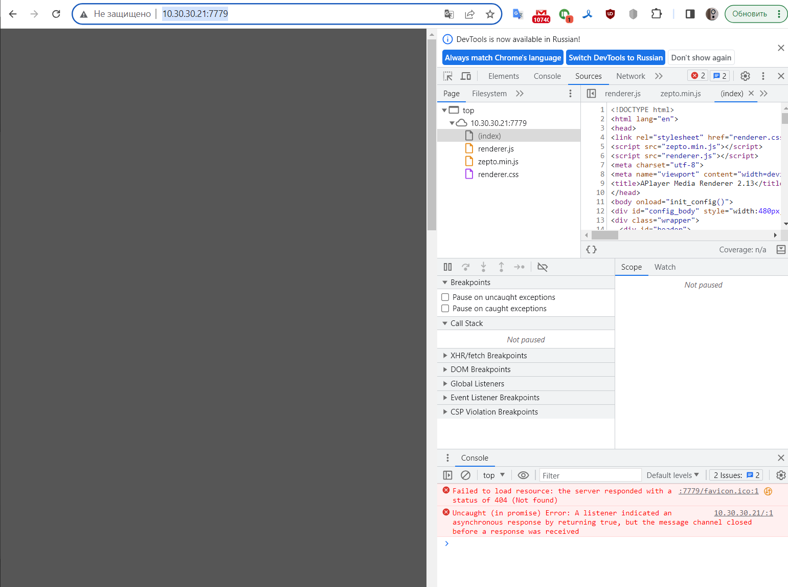

Игорь, подскажите пожалуйста в чем может быть проблема.
Перенёс просто копированием директорию /usr/aprenderer с рабочего NEO3 на Tinker2.
Перестала открываться страница настроек. Просто серый фон.
Павел, такая картина будет, если скрипт renderer.js содержит ошибку или код, не поддерживаемый браузером. Возможно, он неудачно редактировался или скопировался.
На NEO3 эти файлы работают.
Я уже попробовал поставить с вашего сайта. Тоже самое.
На любом браузере.
Уже не знаю как отловить. Разве что подсунуть эти файлы веб серверу и посмотреть логи…
Админка плеера (не рендера) открывается нормально.
Я для Yoctoap для Tinker2 аналогично копировал рендерер с образа для NEO3. Работает.
Скрипт рендерера первое, что делает - отправляет рендереру запрос ?GetConfig. Можно посмотреть в сетевом логе браузера, доходит ли до этого запроса и попробовать, отзывается ли рендерер на такой запрос через адресную строку:
http://server_ip:7779/?GetConfig
