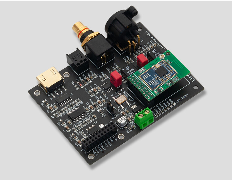

Что такое LHY?
LHY Audio USB/BT Interface

Может кто ещё скажет как проще и надёжней вывести spdif с xink (не дешевле, а лучше). Что то смущает там меня блютуз.
И пожалуйста, не кидайтесь тапками по спдиф)).

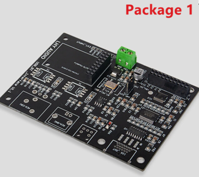

так блютуз плата отдельная и продается отдельно
а вариантов разных есть еще
https://aliexpress.ru/wholesale?SearchText=i2s+to+spdif&g=y&page=1
но я их не слышал
Ааа. Это опция
ну да. Можно вообще взять голенькую
и напаять туда аудиофильского добра

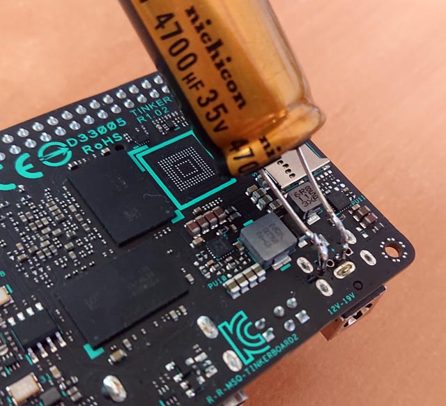

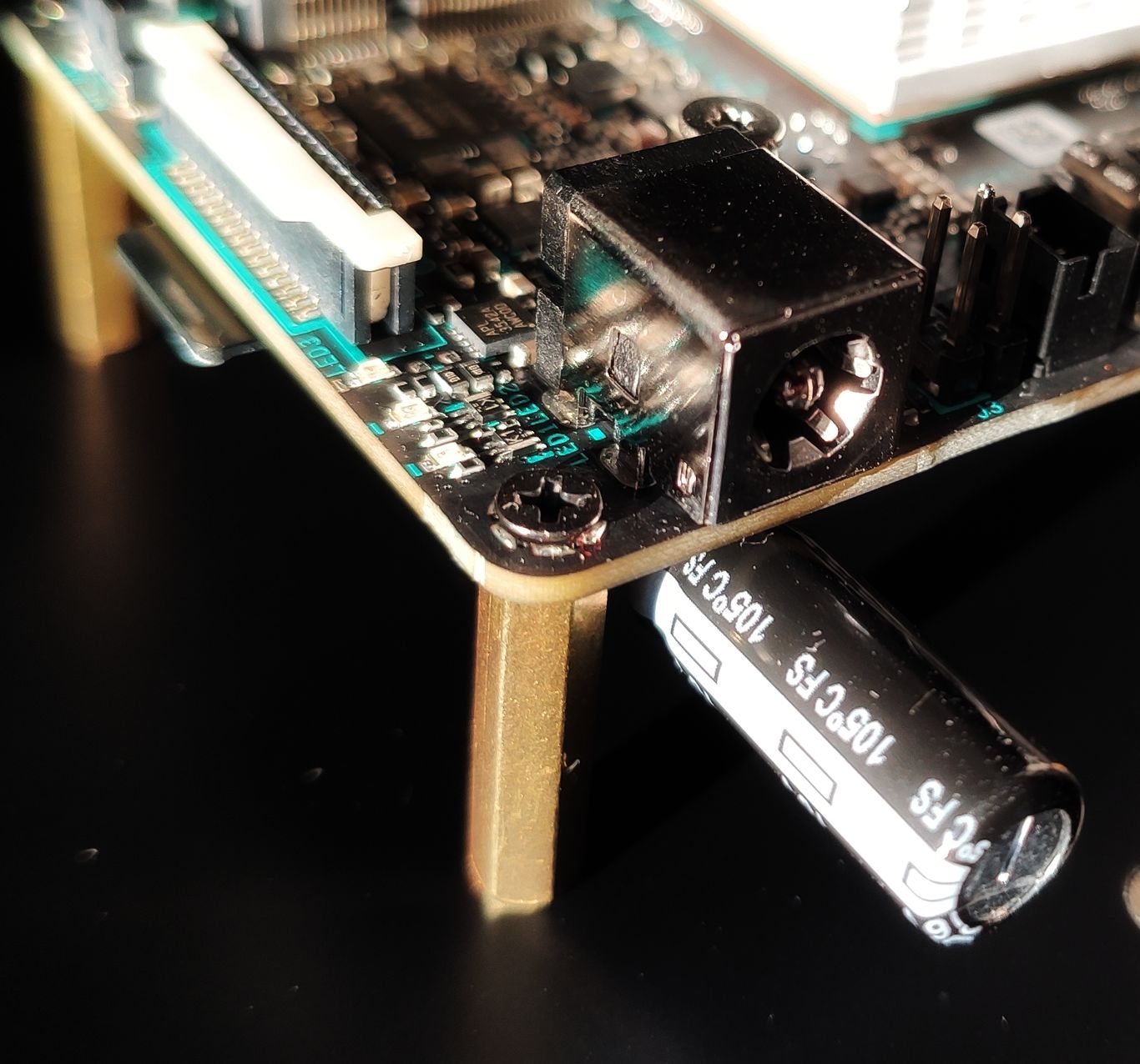

2 контакта GPIO: 2 - +5V, 6 - GND, с конденсаторами что есть под рукой повышал по ёмкости, но толку это не принесло:
Частоты всяко пробовал вниз в основном, и до 400 Мгц, чем ниже тем плавнее звук, но качество звука падает.

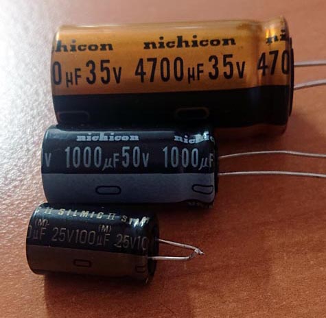

Брутфорсить по номиналу емкости не пробовали? Тысяч пятнадцать-двадцать сразу поставить.
Нужно использовать 4 контакта. 2 на +5 и 2 на землю. Попробуйте, возможно, сильно удивитесь…
Нет, не пробовал. Максимум могу набрать 15000 Мкф в разнобой, иначе придётся блок питания распаивать, больше пока негде взять.
На 12В питании остановился, если руки не с похмелья прямо в плату можно, просто макетных плат то же нету ни фига, закажу для экспериментов.
Могу попробовать без проблем, только они и так в параллели стоят, не понял в чём смысл, они звонятся накоротко.
В том что есть ограничения по току у одного вывода gpio.
Понятно, попробую все задействовать.
Я услышал удивительный прирост. Когда питаешь двумя выводами, явно продавлена середина, верхняя середина немного доминирует, масштаб слабоват, образы мелковаты. Как только на 4 ре перешёл, середина стала фишкой этого устройства.
Но использую и сравниваю в качестве LMS севера.
Вряд ли. 5 вольт 3 ампера можно и через один пин протолкнуть, если паять провод нормального (скажем 18awg) сечения. А лучше всего как Лев @Lev_Fishmann уже показывал - короткими 1-2 см огрызками прямо с выхода платы стаба на пины.

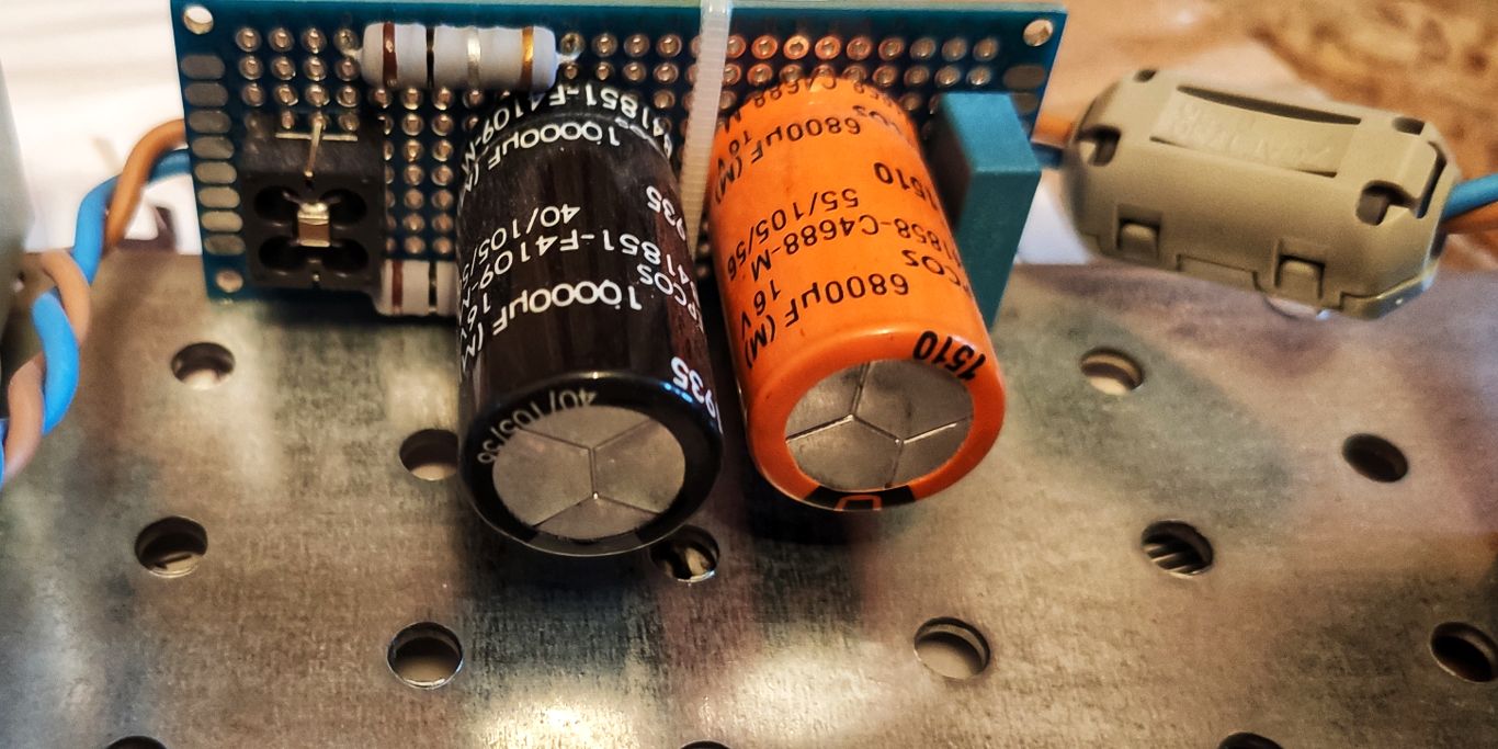

Я наконец получил отличный звук с ПК именно с этой связкой Xing U30 + LHY USB Interface + БП PVD-Audio + PVD-Audio USB-AD.
Причём совсем не подготовленный обычный рабочий ПК (8-ядерный FX, куча запущенных программ, постоянно забитая оперативка, 6 вентиляторов, 5 HDD).

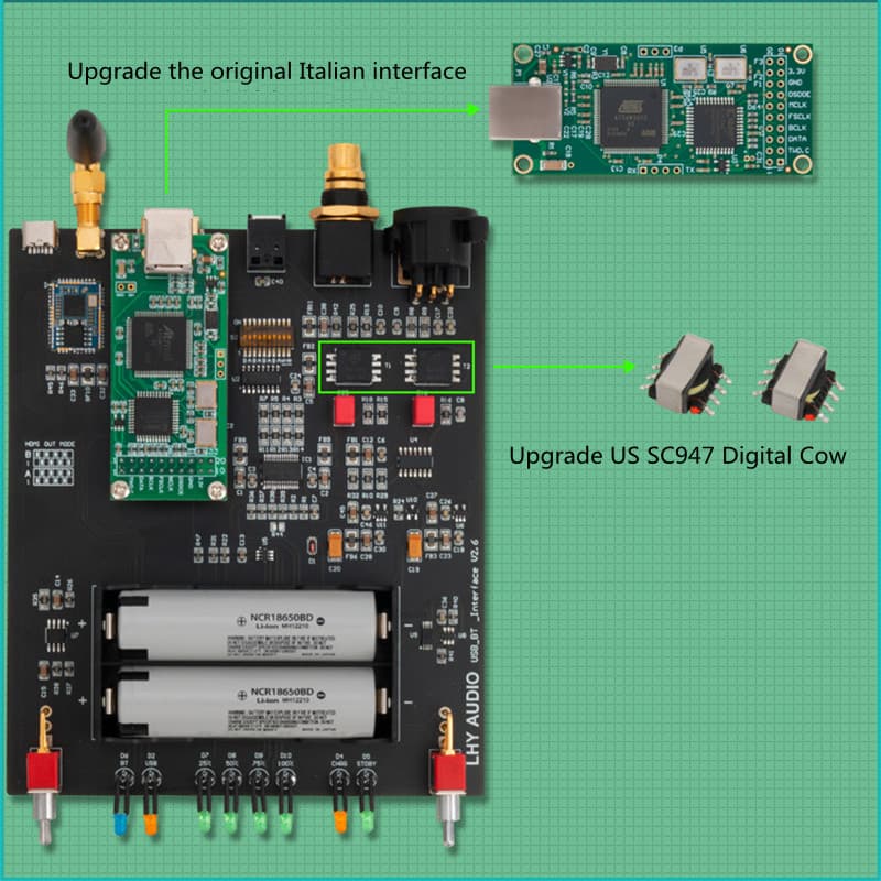

Если нет БП PVD-Audio и не хочется заморачиваться с питанием, то можно рассмотреть у них же полный DCC c батарейным питанием (комплектную Аманеру меняем на Xing):
https://aliexpress.ru/item/1005004560729916.html?sku_id=12000029620111990
На картинке даже подсказывают, что Мурату можно заменить на Scientific Conversion (интересно, почему их называют Цифровыми Коровами Digital Cow?)
