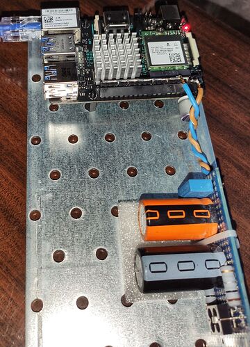

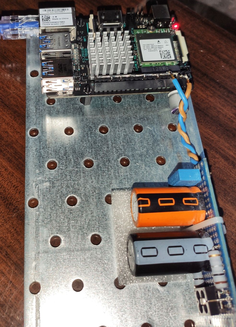

А это зачем, для хайреза? На редбуке точно хватает дефолтных.
Спасибо, что напомнили, откопал этот разъем, ламели тоненькие конечно, но толще, чем мне помнилось, поэтому поставил его после фильтра. Теперь все земляные пины задйствованы, и оба 5 вольтовых. Пока искал, нашел кучку рыжих эпкосов в закромах, вздулись все с одинаковым тайм-кодом, как то даже удивился. Поэтому бросил весь набор под напряжением поработать, может и в фильтре рыжий выпустит волшебный электронный дым.
Ну и оскончик на пины напаял, куда ж без него, sepf 1000/16.
Скорее для самоуспокоения, так как один то буфер у меня отключен, direct input.
А цап индикацией говорит, что пока ещё есть таки.

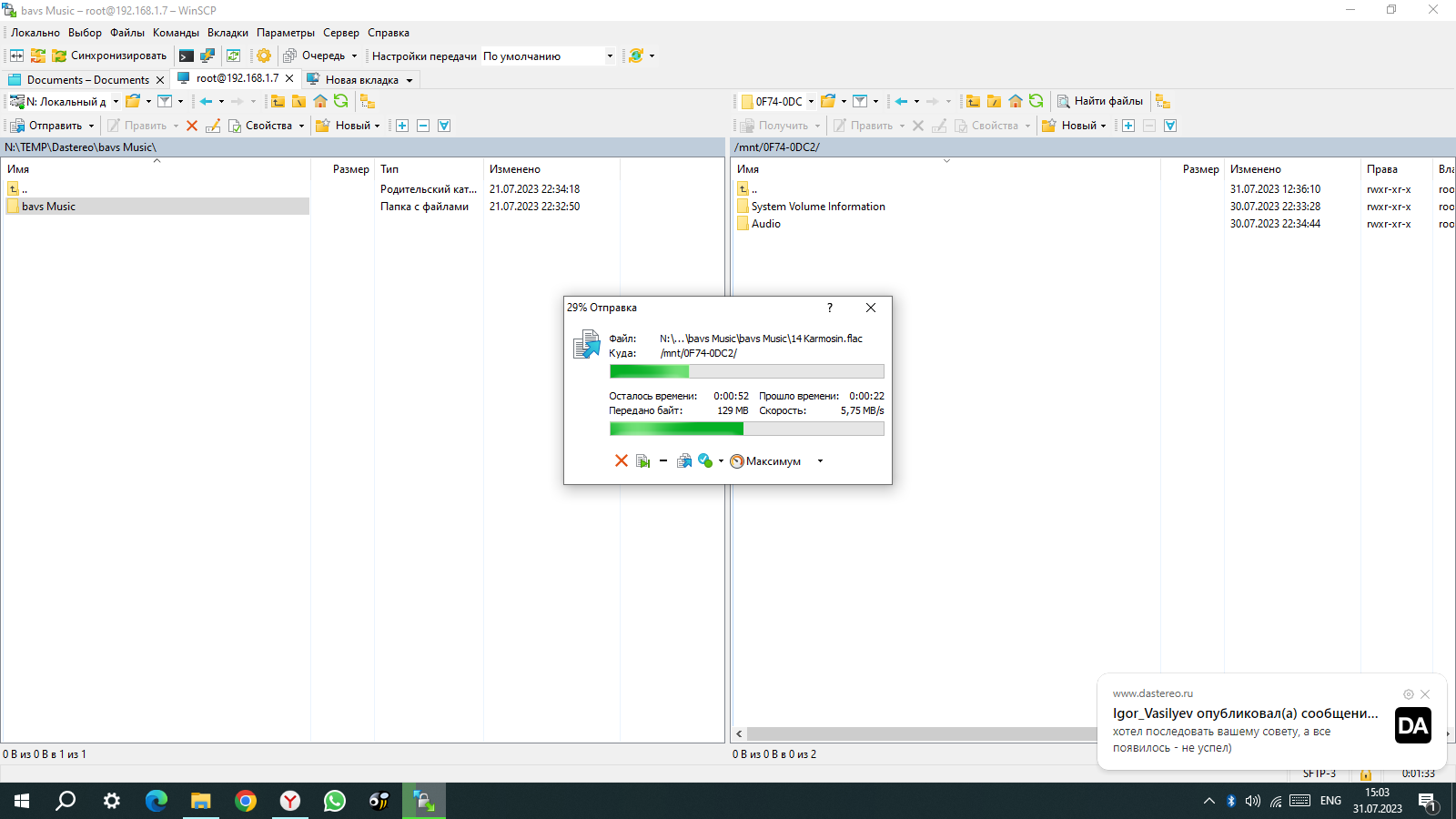

А я создал в пустом месте раздел FAT32 и туда накачал музыки. Правда пришлось по SSH подмонтировать этот диск к сборке.
Если как у меня создать раздел FAT32, то можно вставить SD Card в комп и залить.
В любых других случаях можно поставить на комп программу WinSCP и заливать удаленно.
На любом линуксовом компе. Вариации возможны, от роутера с усб дыркой, до тиви-бокса. Именно через тиви-бокс (под CoreELEC) я и заливаю на карту медиатеку.
Чем хороша WinSCP, что работает из под Windows, поэтому можно заливать без танцев с бубнами вокруг Линукса (а он мне совсем не родной) и уж тем более ТВ Боксов. А так да, интересная мысль использовать ТВ Бокс под CoreELEC, никогда бы сам до такого не додумался, спасибо за сценарий, возможно когда-то пригодится.
