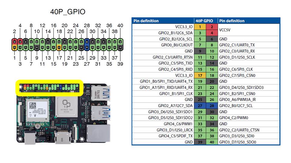

Есть ли у Тинкера возможность вывести данные порта usb-c через GPIO? Если да, то какие пины?
нет, в теме есть обсуждение вывода USB2.0 c разъема M.2

А у нео как обстоят с этим дела? Там тоже нельзя выводить с GPIO?
Интрига однако))
Нельзя. У Нео3 и так все отлично.

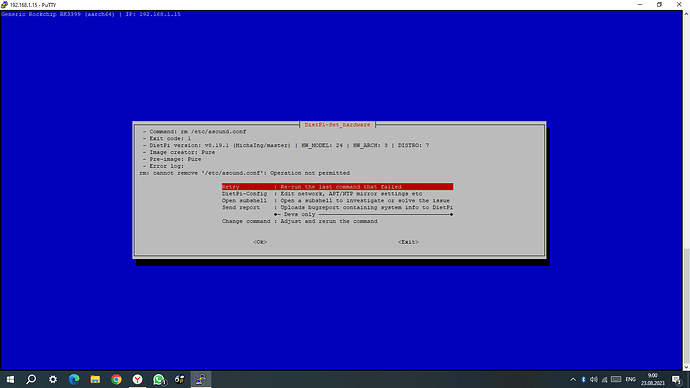

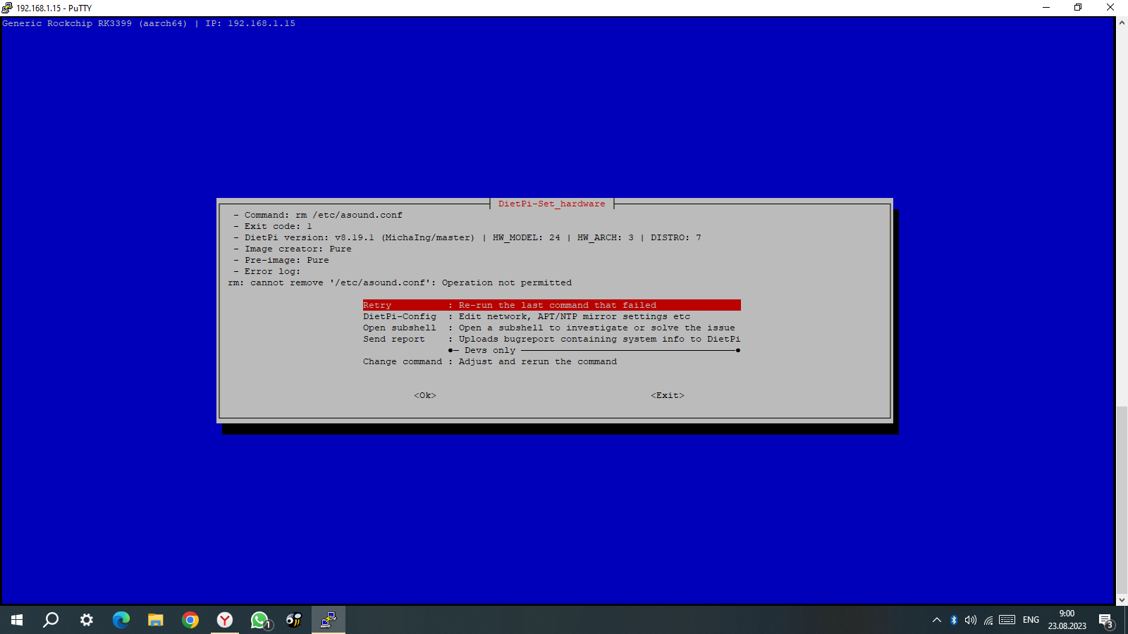

При установке myMPD выдается вот такое окно:
Я тот еще Линуксовод, могу только как обезьяна на кнопки тыкать повторяя найденные инструкции.
P.S. Павел в сборке же есть оболочка плеера Aplayer, почему не внедрить в Pure еще и оболочку плеера MPD работающую как и Aplayer через окно web браузера.
Понятно. Установщик пытается поменять то, что не стоит трогать.
Для продолжения установки выберете пункт Change command и там укажите фиктивную команду ls вместо того, что там есть. И установка пойдёт дальше.

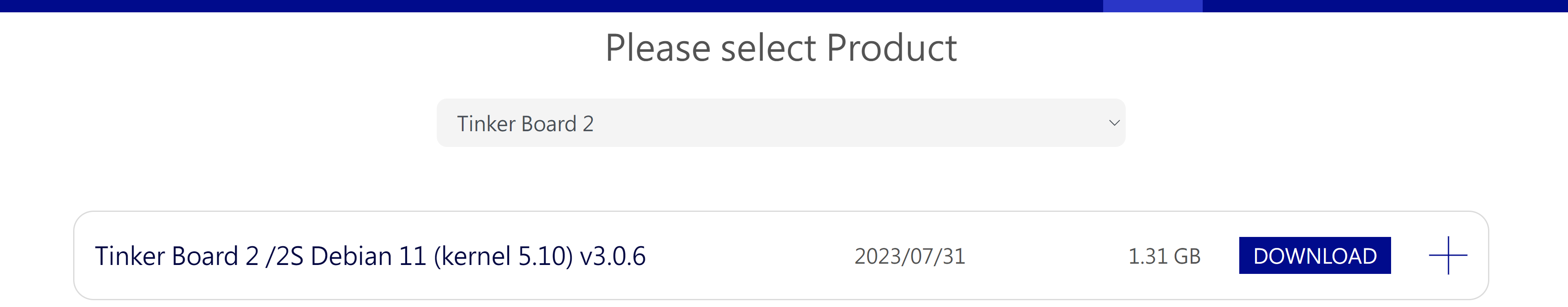

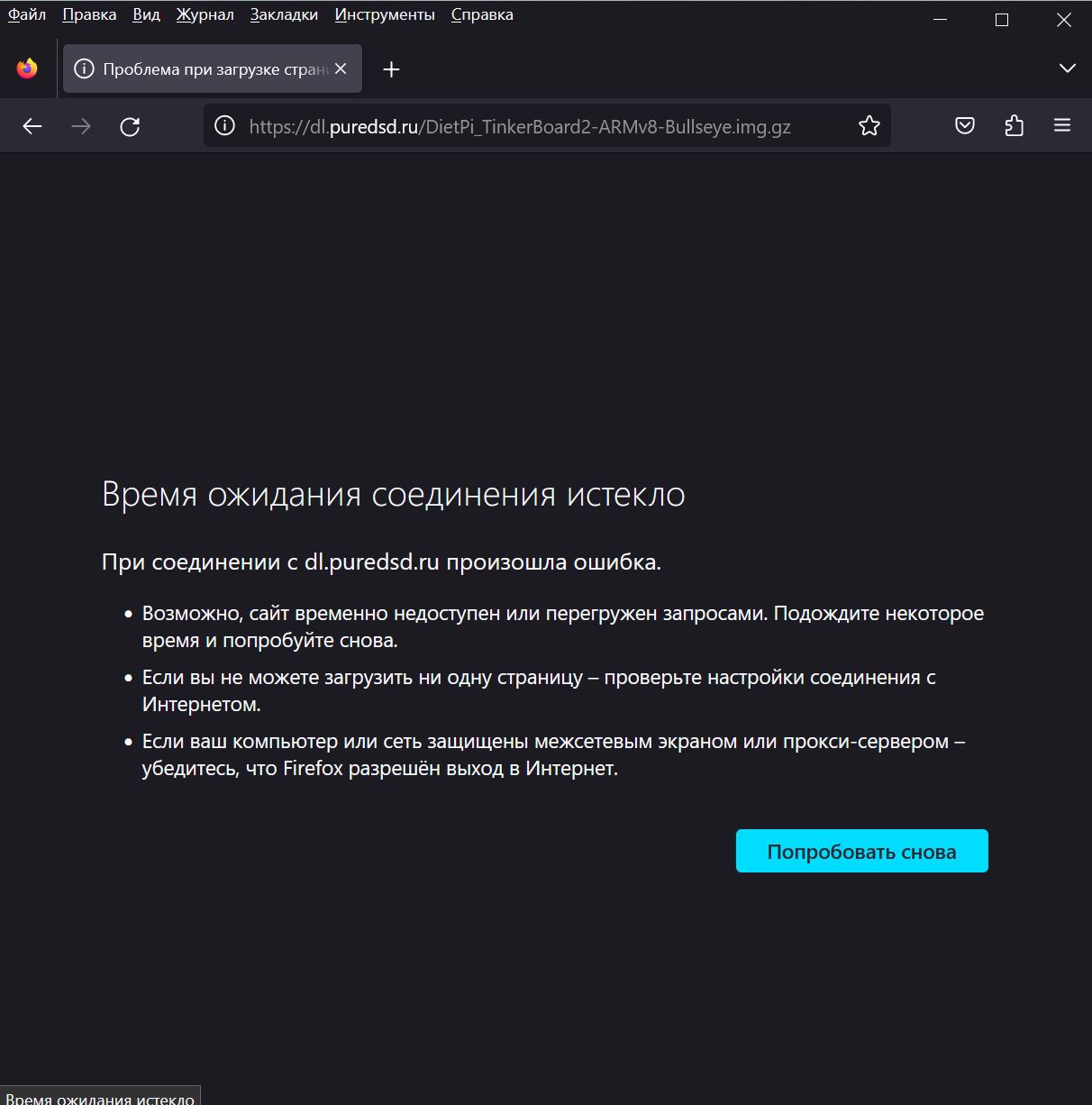

Доброго! Не дает скачать с прошку из шапки…
Сервер был остановлен. Сейчас работает
