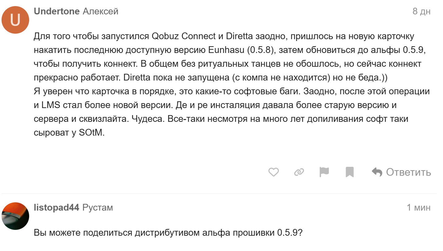

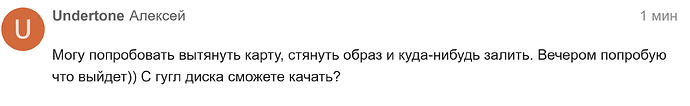

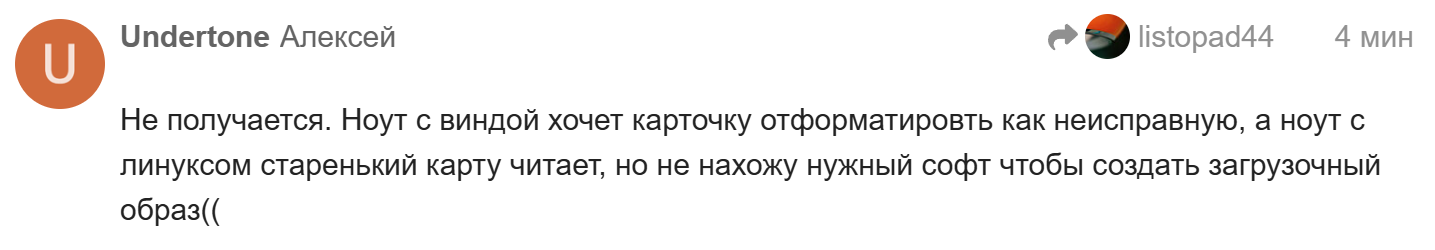

если есть возможность, попросите Undertone сделать образ SD карты - наверное, это проще, на альфа версию онлайн прилетает, скорее всего…
Написал про образ там, пока тишина.
UPD:
ну вот! командная работа…
ждем образ

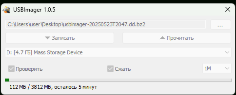

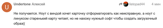

Нужна помощь зала!

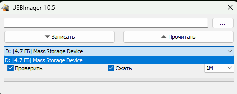

Рустам, скопируйте инструкцию для Алексея
Скачать usbimager
распаковать, запустить
выбрать SD карту
поставить галку СЖАТЬ
Нажать кнопку Прочитать
https://gitlab.com/bztsrc/usbimager/raw/binaries/usbimager_1.0.5-i686-win-gdi.zip
на всякий случай - пусть будет
Ничего не нужно. Уже сам поставил 0.5.8 и обновил до 0.5.9а

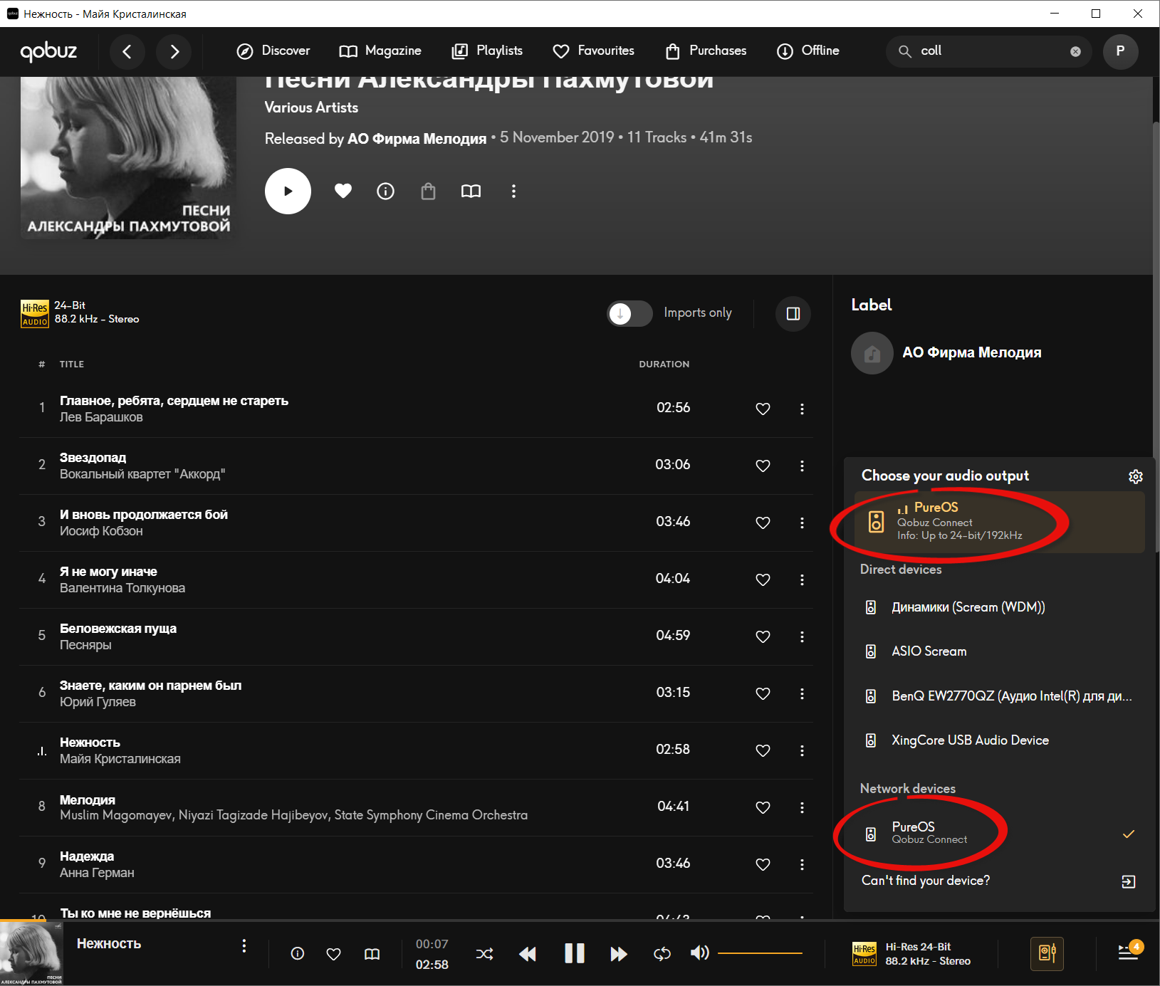

…но есть проблемы с I2S LuckFox
Программа qobuz-connect ждёт от аудиоустройства данные по регулировке громкости. И не запускается, если этой фичи у устройства нет.
# /opt/qobuz-connect/qobuz-connect -a ********** -b ********************** -n PureOS -o hw:0 -g 3
20250525 04:50:30.942 [2008.2008] ERROR SampleApp: ALSA volume element 'I2STDM Digital Loopback Mode' does not support playback volume
qobuz-connect: /root/rpmbuild/BUILD/qobuz-connect-sdk-*****-armhf-v1.0.0/sample_console_app/media/sink/alsa/alsa_audio_sink.c:274: audio_sink_new: Assertion `self->volume_manager != NULL' failed.
Aborted
С USB работает без всяких “но”.
