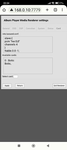

Замените стандартный /etc/asound.conf на
pcm.!default {
type plug
slave {
pcm botic-split
channels 2
pcm.botic-split {
type route;
slave {
pcm "hw:0,0"
channels 4
ttable.0.0 -1;
ttable.1.1 -1;
ttable.0.2 1;
ttable.1.3 1;

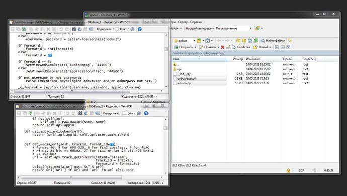

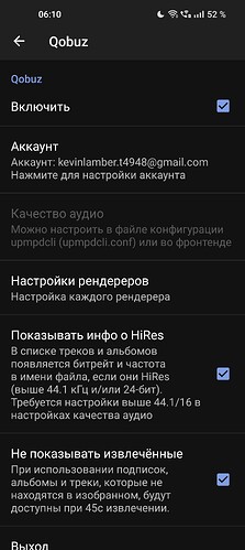

Бигель на последней прошивке от 03.04.23. Когда я пользуюсь Qobuz встроенным в OpenHome у меня качество ограничено CD (44/16), как будто где-то в настройках это выбрано. BubbleUPnP так и пишет, я попробовал просмотреть файл upmpdcli.conf, но что-то ума у меня не хватает что “покрутить” там. Со стороны аккаунта который используются ограничения нет.
Да, на Бигле будет 44 и не больше. Это ограничение от настроек не зависит.
В NEO3 будет поддерживается hires. Но там и схема подключения другая и аппаратных ресурсов больше.
Да вроде удалось победить этот нюанс.
В файлах “qobuz-app.py” и “session.py” в “/usr/share/upmpdcli/cdplugins/qobuz” поменял в настройках “formatid” с “6” на “27”.
(Как я понял это настройка максимально возможного формата который будет запрашивать и обрабатывать плагин Кобуза.
5 - mp3,
6 - flac до 48,
7 - flac до 96,
27 - flac до 192,
вообщем как настройки выбора качества в каком-нибудь приложении.)
Теперь какого качества файл выбираю - то и играет через плагин. В приложениях на телефоне Bubble, Linn, Lumin все показывает как надо, на ЦАПе индикация правильная.

Я так понимаю ,что на вкладке CARD рендера при последующем выборе botic ( 0 )
настройки возвращаются не дефолтные и для того ,что бы перейти вновь в (-+R/-+L) необходимо вновь править конфиг через mc ?
Можно заблокировать изменение файла даже от рута:
chattr +i /etc/asound.conf
это так называемая иммунация
отменить защиту:
chattr -i /etc/asound.conf

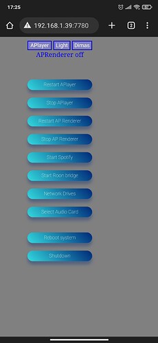

И ещё, в этой же сборке как то можно отключить из автозагрузки АПрендерер?
Ничего не понял.
Кто должен зеленеть? Какая еденичка?
В АП вообще не заходил и не знаю о чем Вы говорите.
В прошивке поддержка монтирования по самбе есть. Если нужно, чтоб монтирование было постоянным, то это функция АП. Он должен куда то сохранить настройки параметров монтирования удалённых ресурсов.
Спрошу по другому - в этой сборке можно как-то обновить AP menu на актуалтный со всеми его компонентами? Возможно, что тогда решиться то, что мне нужно.
В Pure никогда не было АПменю. В оригинале (например YoctoAP) оно доступно по “ip”:7780 и выглядит вот так.
