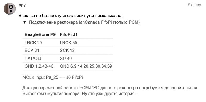

Покажите схему подключения к биглю.
Строго по вашей рекомендации. Вывел i2s из бигля в реклокер, мастер вернул из реклокера в бигль.
Проверял только на 44.1 и на 96

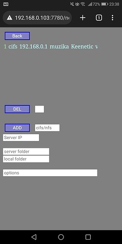

Отлично! Я заметил, что в этой сборке плеер не “подхватывает” расшаренный по самбе диск пока не зайдешь во вкладку Network Drives (AP Menu) и не дождешься пока единичка не позеленеет. В сборке Игоря Yoctoap для бигля этого делать не надо. Я спросил у Игоря, он отправил к Вам.
картинка
В ней диски монтируются без посещения Network Drives?
У меня, да, версия 10_10_2020
В ней монтируются диски подключенные через usb.
В моем случае через юсб хаб подключено три флешки по 128гб.
