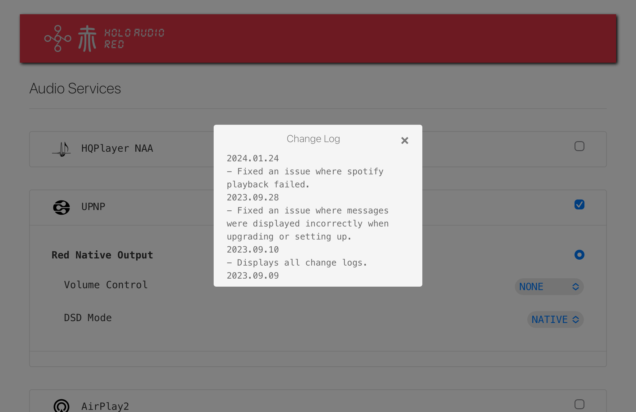

I just updated PureOS to 31.03.2024 firmware. @ppy could you indicate what has changed in this firmware vs the original? Any sound quality upgrades?

Вышла новая версия прошивок с улучшенным качеством звука, опциональной программной регулировкой громкости
No, the sound quality is not affected.
Changes only in hidden settings /tweaks.php
