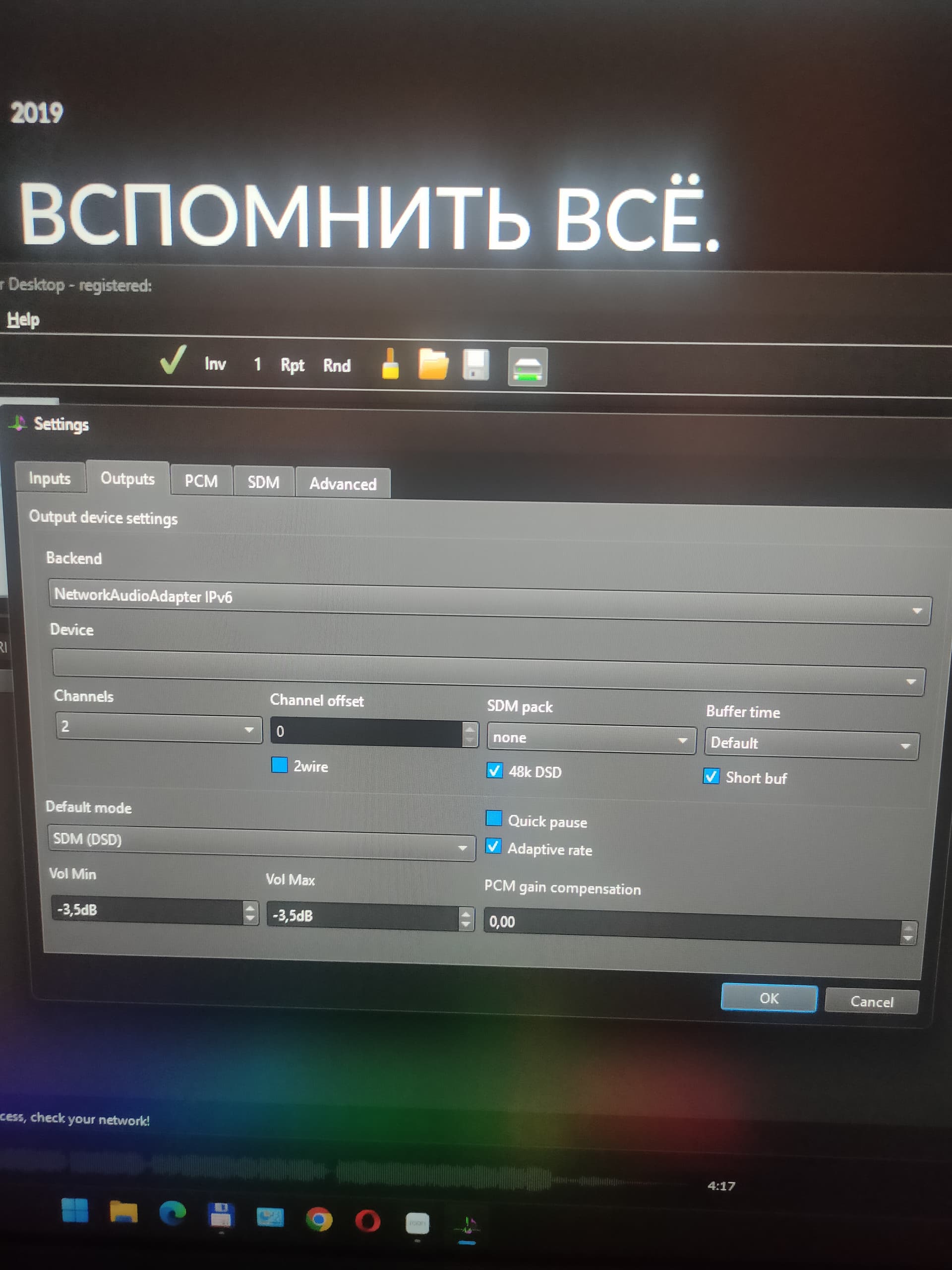

Подскажите куда копать? device не даёт выбрать. До этого давало. Мост из двух netis. Через DSD’it+ROON играет.
HQP использует мультикасты для настройки соединения.
Варианты :
  • Сеть из двух мостов не пропускает мультикаст.
  • На компьютере появился дополнительный сетевой интерфейс. Например какой нибудь VPN поставили.
