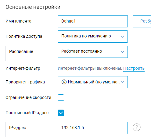

Роутер включен постоянно. Роутер кинетик старт. Статический в роутере адрес присвоен.

Питание бигля от аккумулятора 12 в. (7 а/ч) через стабилизатор напряжения на транзисторе. Yoctoap запускается с первого раза всегда. Поэтому и попросил Павла сделать статический адрес.
