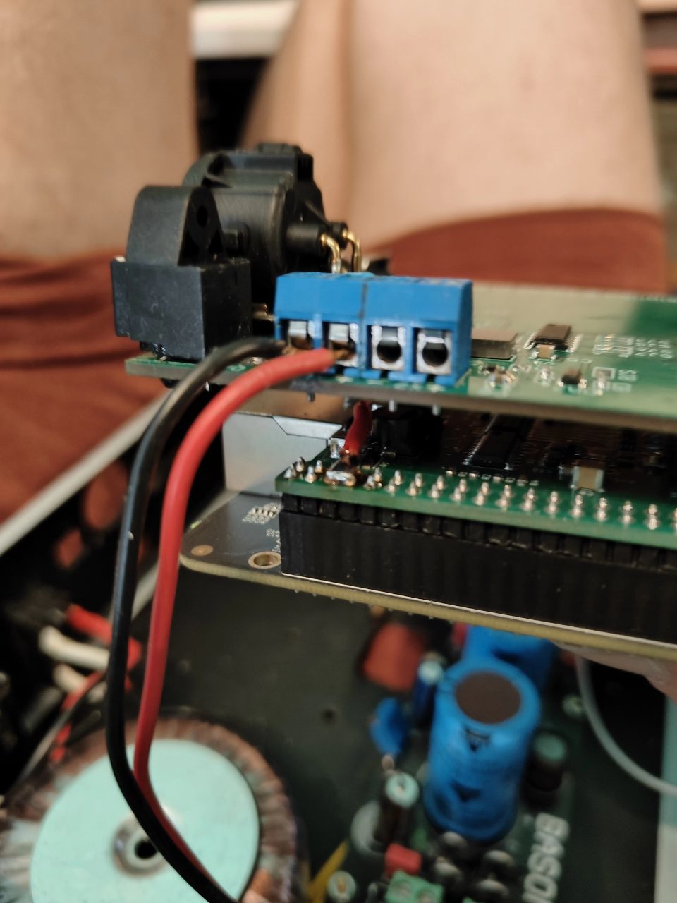

Тогда подскажите, пожалуйста:
возможно ли в данном устройстве заменить антмайнер на Блэк без пайки?
Мне сложно понять по этой фотографии.
В принципе они взаимно заменяемы. Есть небольшие различия в пинах питания. Нужно смотреть, как Басон подаёт питания.

@ppy к вопросу о замене на блек
Питание выглядит следующим образом:
Все файлы удалось подменить на свежие , работает на удивление
