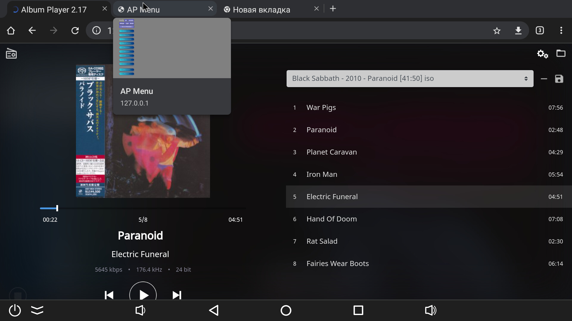

Итак, тв-бокс на андроиде, как плеер-стример - это реальность.
Для реализации этой идеи нужны устройства с root (su или magisk).
Если масштабировать эту идею, то весьма вероятно такое заработает и на автомагнитолах и на прочих полезных штуках.
Огромное спасибо нашему дону ребе Игорю А. и прочим участникам этого форума, которые навели меня на эти грязные мысли и помогли это реализовать.
Не торопитесь кидать в меня камни, что я осквернил Звук безродным китайским железом с непонятным (корявым) питанием и т.д. Здесь не про это. Если кто-то решит заморочиться и объективно сравнить звук из тв-бокса и наших столпов хифи (ВВВ, neo3, и т.д.) я только ЗА. Опять же, питать юсб-цапы необязательно от юсб-бокса… Пусть здесь нет оптимизации ядер/процессов под работу плеера и вывод, но хотя бы в части питания юсб-цапа можно решить.

Речь тут про то, чтоб расширить базовый функционал тв-бокса, автомагнитолы и т.п, которые используются по прямому назначению, но теперь еще с расширенными фишками по мультимедии в части вывода аудио битстримом в юсб, мимо андроидного микшера и т.д.
Будет у юзера желание нырнуть поглубже в эту заячью нору, то кто ж ему может запретить? Там уже что угодно, хоть корелец, хоть ВВВ, нео и т.д. А пока тут базовый сценарий - чел купил тв-бокс и…

Эээ… суть юсб - вывод в юсб битстрима аудио в юсб-цап. Мимо андроидного микшера. Это раз. Второе - ПО от Игоря. Т.е., тв-бокс теперь плеер-рендер, пулять надо в него, а не из него. По скриму, например, кобуз с компа (вин) пуляется в тв-бокс через скрим/скрим3. Бокс теперь а-ля на YoctAPe, где есть скрим. Более того, если во время работы кобуза с компа запустить мобильный кобуз, то в мобильном автопереключается вывод на комп и я начинаю рулить с мобилы кобузом на компе, который по скриму играет через тв-бокс (через “Ёктап”) в юсб-цап. Это дичь для повседневки, просто факт, что такое работает. А если будет скрим под андроид, то комп в этой схеме уже не нужен и бинго!

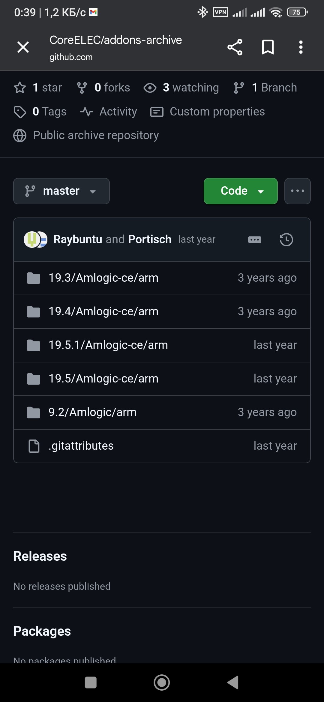

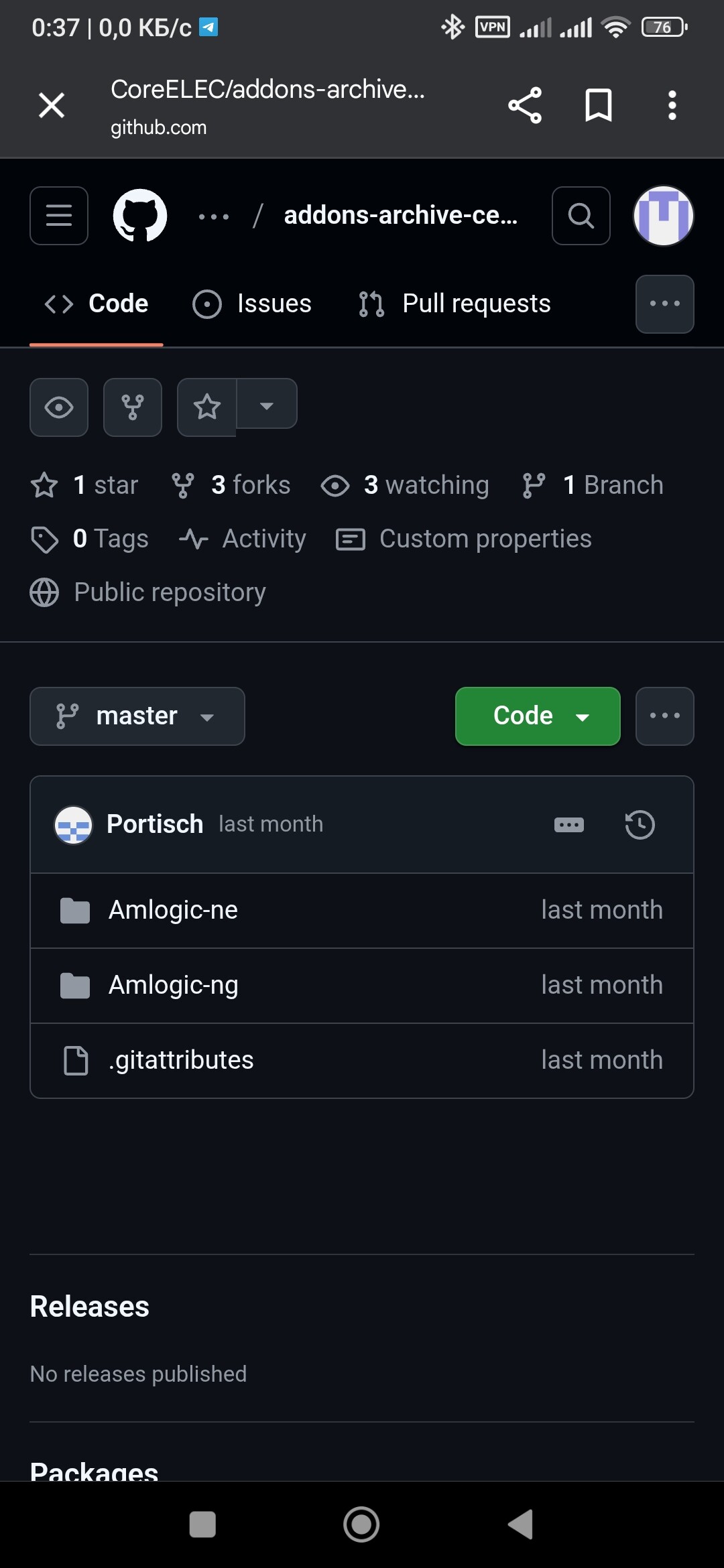

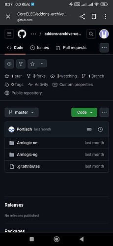

Друзья, а репозитории CoreElec в частности аддоны, если убрать фактор блокировок ркна, доступны?
Вчера решил скачать парочку аддонов, с помощью трех связистов Коли Васи Николая, и потерпел фиаско, какие то скачиваются, какие то нет.
Эти? Скажите какие, попробую.
