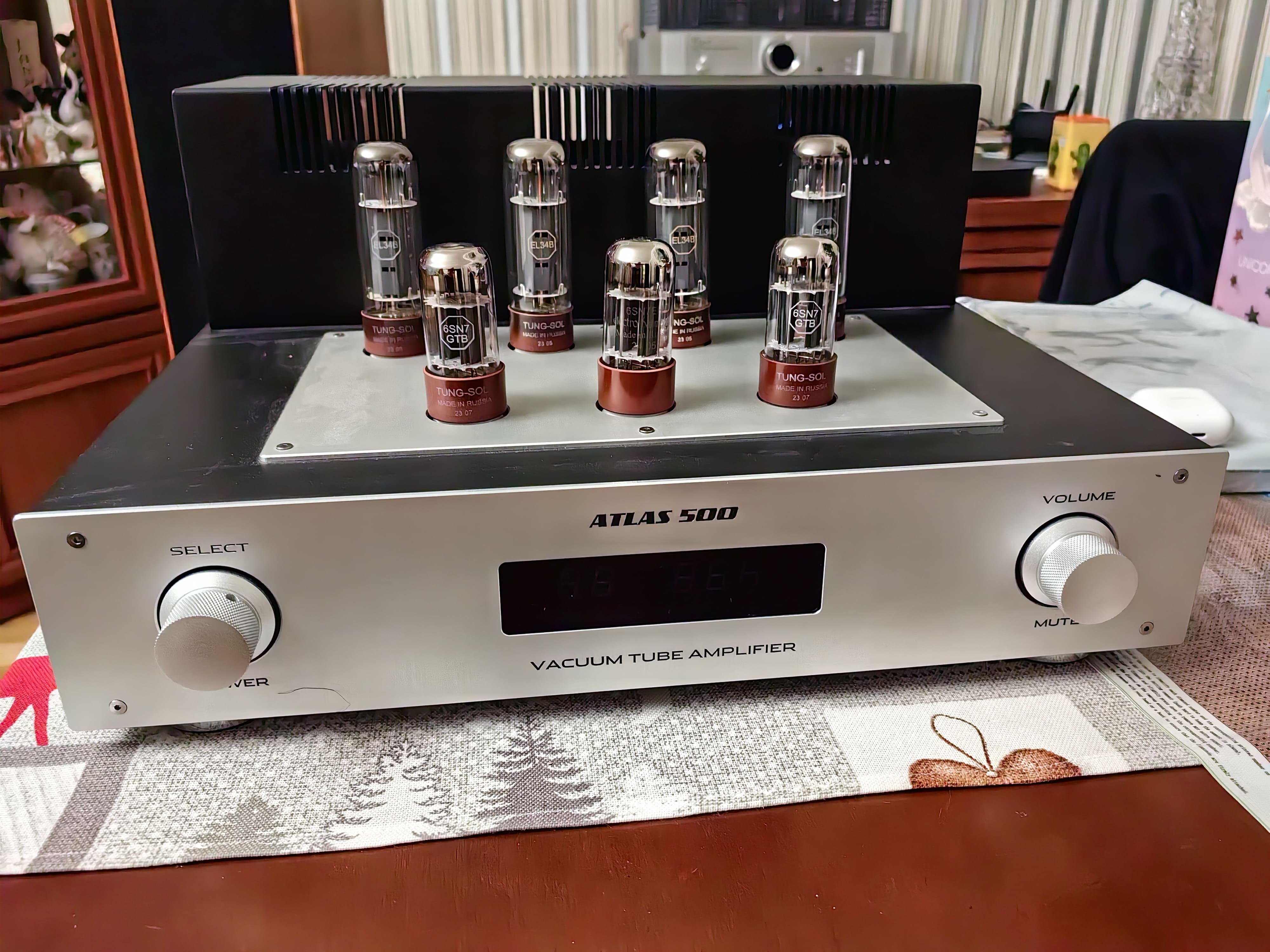

Дали добрые люди послушать, на 34елках. Усилитель отличный! Автор Сергей Матюшин.
Почему у отличного усилителя лампы криво стоят?)
А почему у него корпус страшненький, по сравнению с Кайном? Надо поправить.. Завтра буду сравнивать подробно кайн и атлас.
