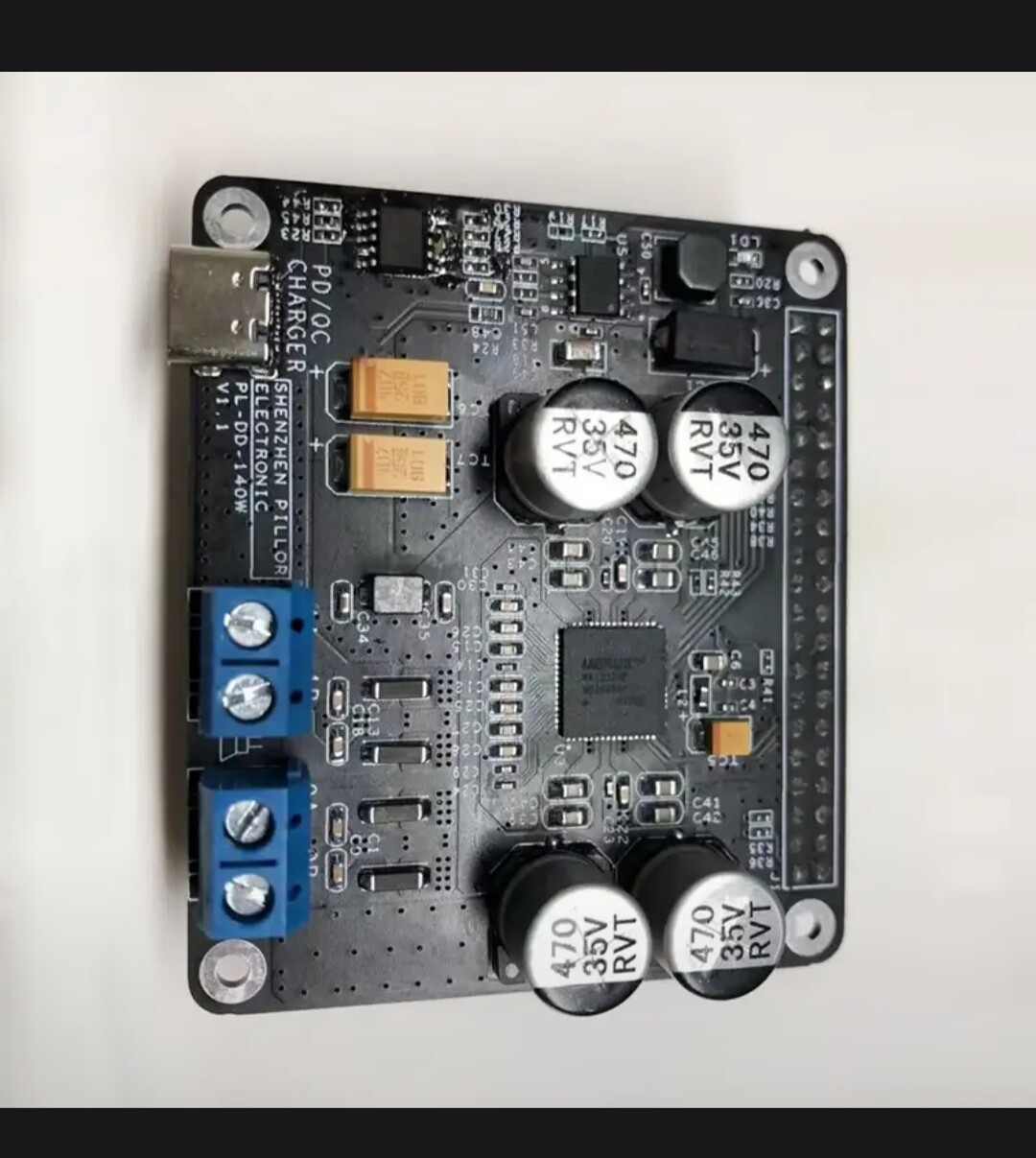

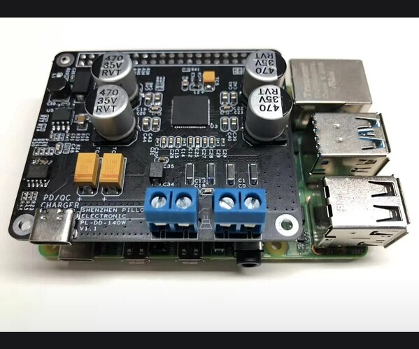

А громкость-то как регулировать? Простите моё занудство.
Я сдуру купил именно MA12070P, и платы для них заказал, и теперь думаю что с ними делать… В детский дом что ли отдать.
Alsa регулирует громкость.
Нужна механическая крутилка на энкодере?

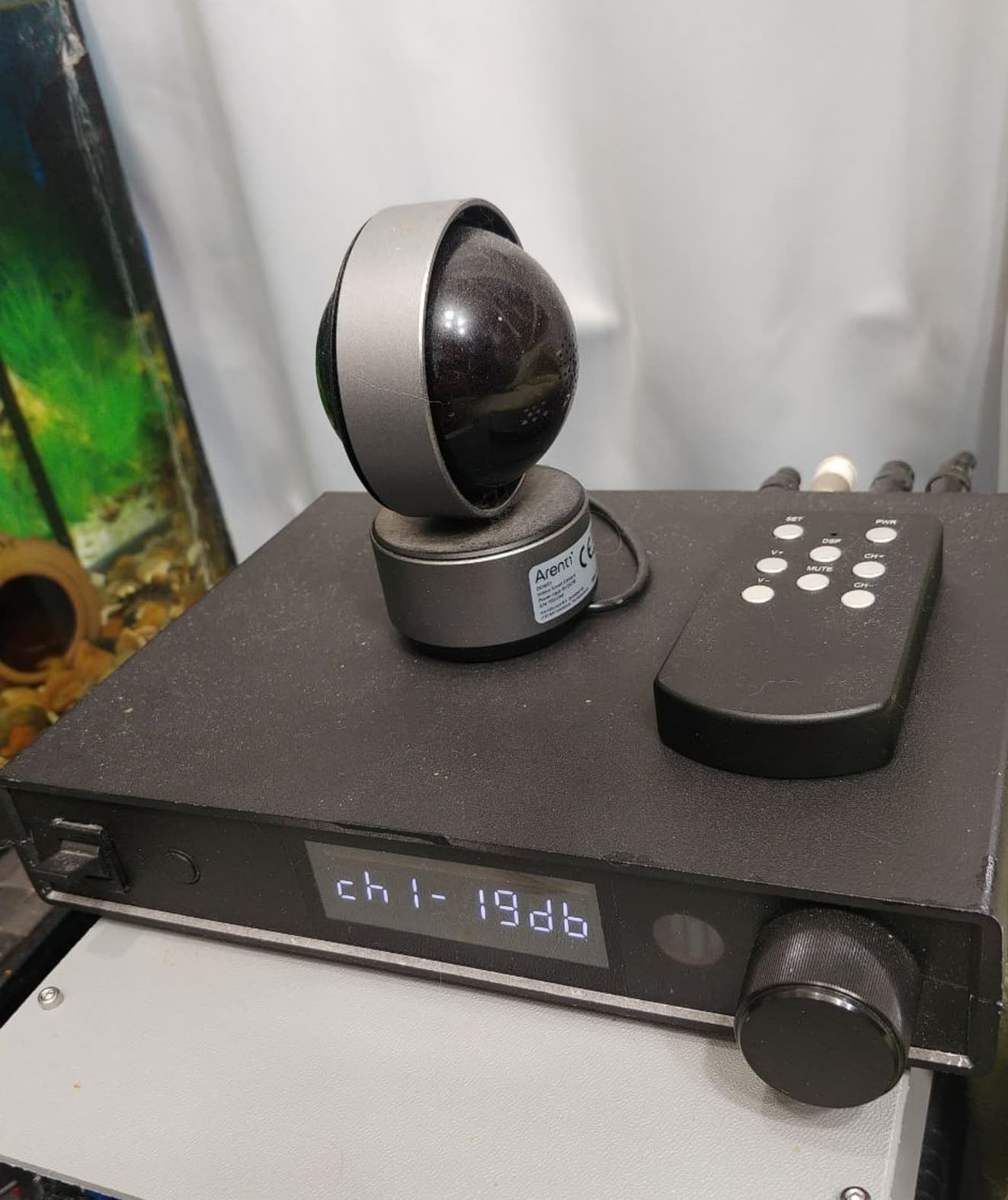

Спасибо, у меня уже есть. Кстати, фото в моменте, и играет с лисы прямо сейчас.

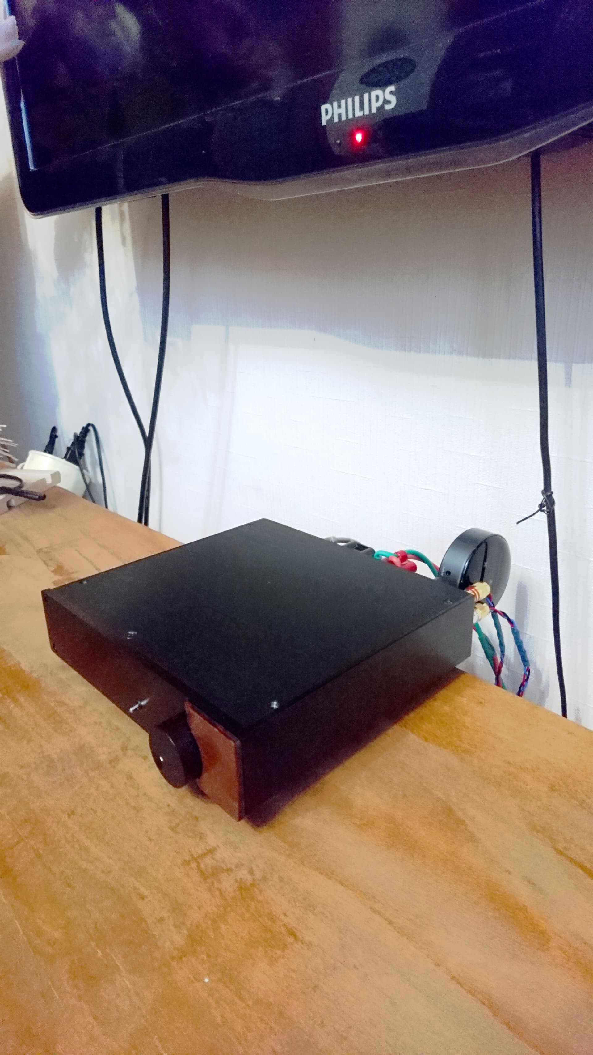

Я слушаю ma12070 уж около года, мне нравится её голос, плюс совсем не греется, усилитель никогда не выключаю. По усилителю могу сдружить с автором публикации.

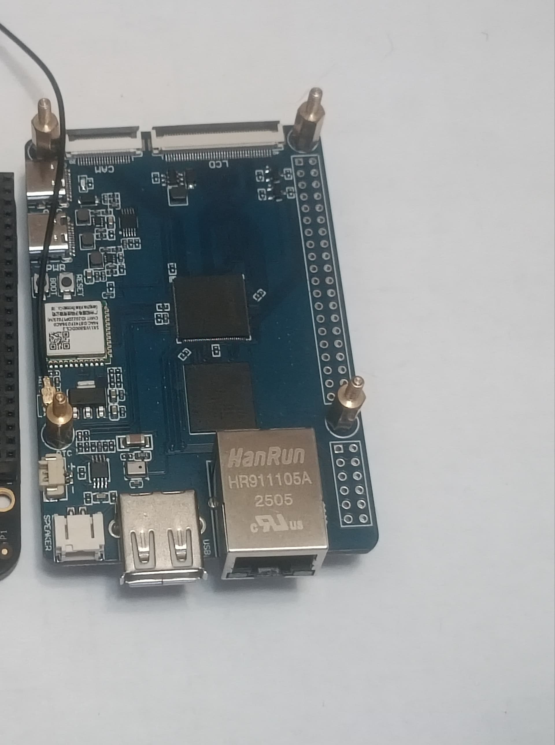

Не покидает идея совместить лиса (аля ультра) с модулем ma12070. но пока не до них. возможно ближе к теплу)
А можно такую к LuckFox приделать, в варианте USB использовать?

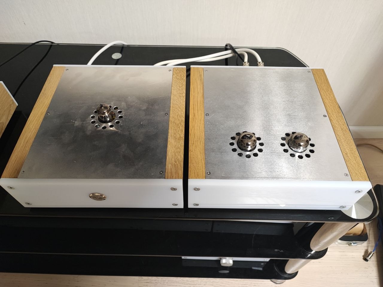

Это экспериментальный двухблочный “одноламповый” усилитель на компактронах 6KY8A. Источник питания кенотронный, с использованием полипропиленовых емкостей в масле. Драйверная часть гибридная (триодная часть 6KY8A нагружена на гиратор), тетродная часть в триодном включении. Смещение выходных ламп фиксированное, источник смещения на кенотроне и PIO конденсаторах. Выходные трансформаторы внешние, вынесены к АС. Примерно 2,5 Вт на канал чистого и комфортного лампового звучания.
