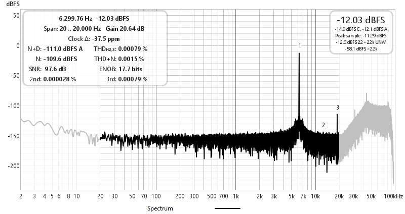

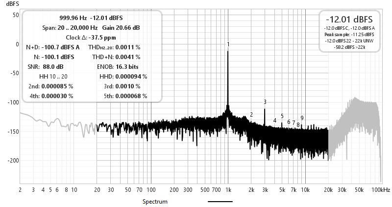

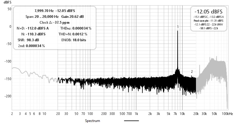

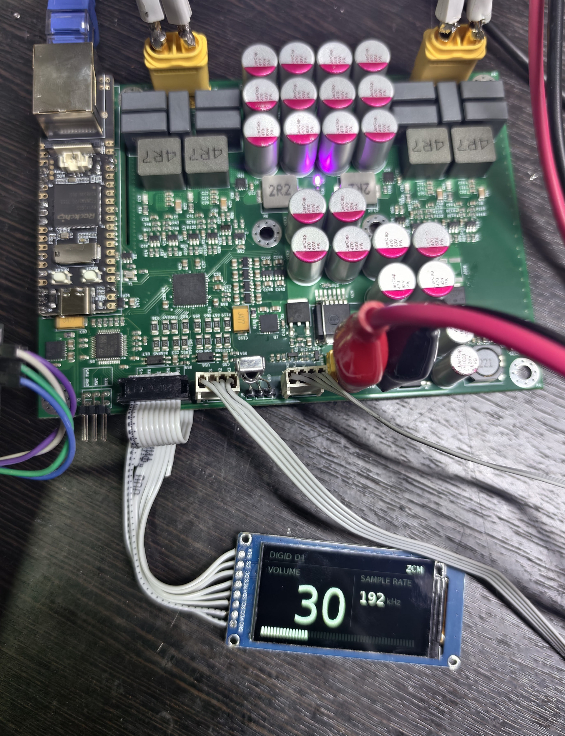

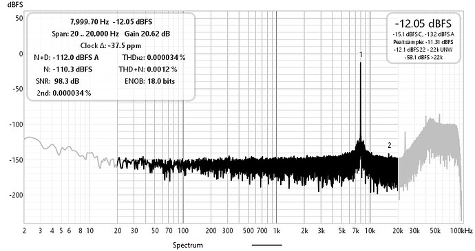

Это экономичный режим ZCM. Искажения не меняются не от уровня, не от частоты.
Ниже BD (ШИМ)
10 вольт на 6 ом.
Флатпак на 53 вольта можно цеплять ?
На фото посмотрел и подумал - прям как материнская плата АТХ. Посмотрел внимательней и увидел компьютерную мышь рядом. Никак к этим размерам привыкнуть не могу…
P.S: неужто месяц уже пролетел? Вот недавно красивые картинки были и уже в железе…

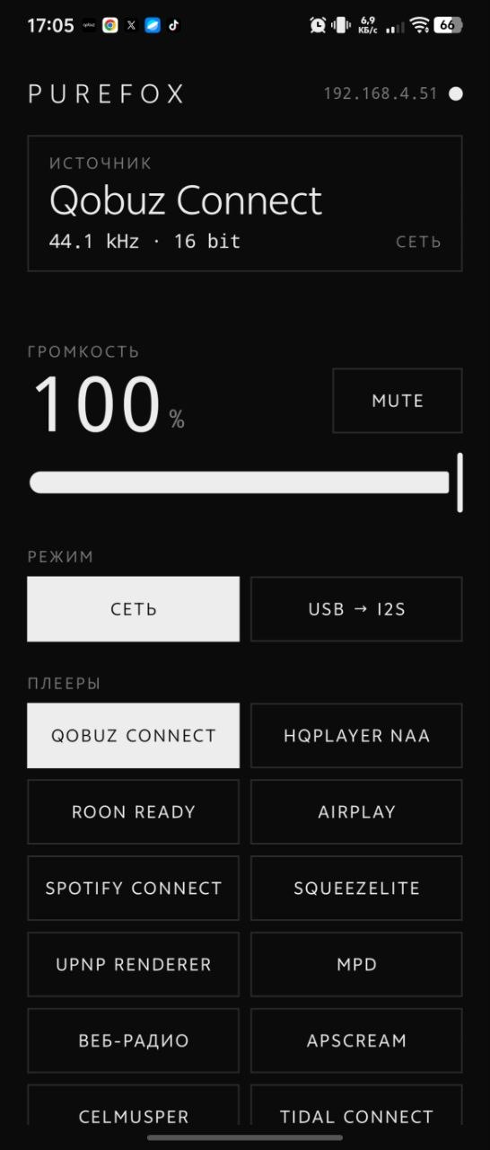

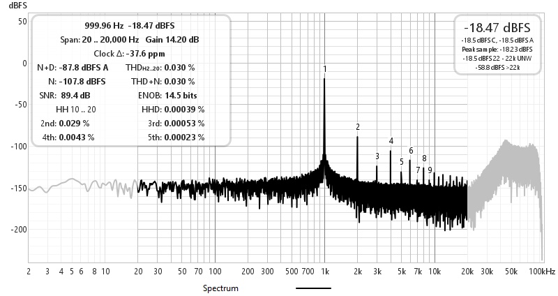

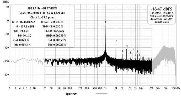

В режиме USB-I2S снижение громкости ниже 100% вызывает искажения.
Снижение через средства драйвера LuckFox?
P.S. Да, подтверждаю. Буду лечить.
Странно, что тот же регулятор в сетевом режиме работает. Тестировал только через сетевой режим.
Отлично работает.
