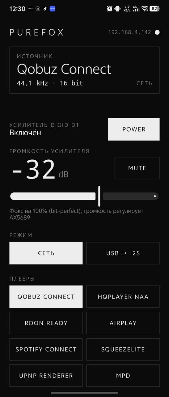

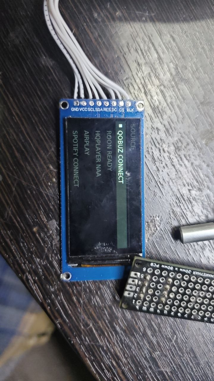

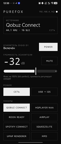

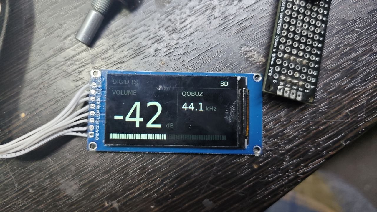

Переработал приложение и прошивку усилителя, теперь и фокс и усилитель управляются через приложение, так же через меню усилителя. МК уся соединен с фоксом через UART.

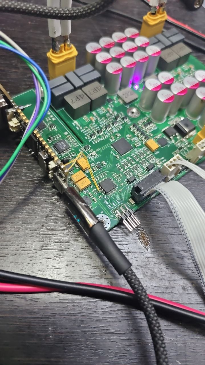

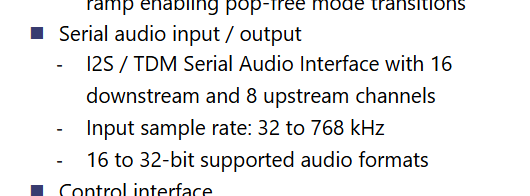

Делаю собственно ASRC и коммутатор I2S входов.

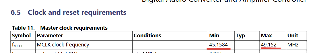

А зачем вам асинхронный ресемплер?
Может усь нормально работает с 172.4/192?
Только кратные этому частоты.
Жаль. Это аппаратное ограничение?
Ага, и ничего не поделать.
киньте ссылкой на даташит чипа
Любопытно
Ну сам то чип поддерживает
А кто ограничивает только частотой 192?
генератор не ?
@drModd не вижу необходимости в асинхронном преобразовании.
Это сложно и теоретическая потеря качества
С двумя генераторами были непобедимые щелчки. Это если не перезаписывать регистры.
Так берите клок с фокса и про существование mute не забывайте!
Надо попробовать, но это если только Фокс , а если еще источники?
Для чипа что 45, что 49 - по фигу. Он даже знать об этом не должен.
Выходной фильтр думаю нормально уживётся с этой небольшой разницей частот
какие? U30 например?
Так там те же самые сигналы есть
Нет, блютус и i2s через HDMI например, кокс с АК4118, и т.д.
