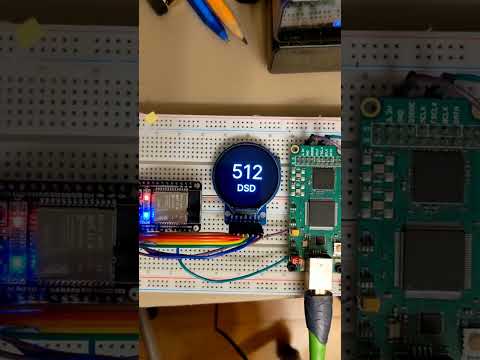

Прикольно. ) КШ2 c U30 без проблем пережёвывает PCM 768кГц.
Притом, что по даташиту UDA1334 всего то - Supports sample frequencies from 8to100kHz
Не хилый такой запас производительности в 7.5 раз!
Я строю планы для тиражирования КШ2. Но пока в процессе причесывания конструктива. Дизайн корпуса, дисплейный модуль дальше макета пока не материализовался.
То есть ситуация противоположна DSC , в данном случае надо гнасть DSD в PCM…
А чем отличается КШ и КШ2?
А по подаче звучания с чем схоже?
Если ресурсы FPGA позволят, добавлю автоконвертер DSD->PCM. Для такого конверта больших мощностей не нужно. Но это в планах. Нужно опять за учебники садится, а у меня сейчас паяльник новый. Я им на радостях тычу во что не попадя. ![]()
КШ2 - автономный цап c USB входом (без Бигля).
С КШ.
Поскольку UDA1334 родня DSC, то и подчерк такой же.
При рождении КШ2 были проблемы с алгоритмом работы FPGA. Но переписав программу с нуля, получил то, что ожидал. Сейчас вижу будущее у КШ2.

Разъём для перепрошивки предусмотрен. Сейчас всё время брошено на разработку конструктива корпуса и дисплея. Чтоб получить законченное устройство.
А цифровой фильтр ДО цапа… Ну так себе затея. Особого смысла не вижу. Сам по себе чип цапа далеко не с хайэндовскими характеристиками. Основная проблема там.
Проще повышать любой PCM до 768кГц средствами CPLD и забыть про всякие фильтры.
768кГц чип цапа переваривает даже без признаков близкого потолка.
…нужно будет из спортивного интереса PCM1536 проверить.
