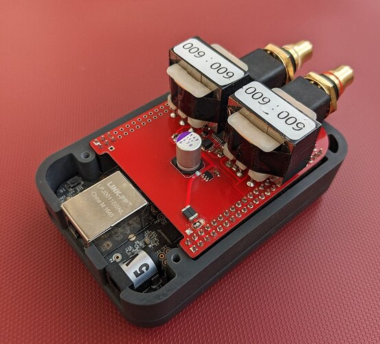

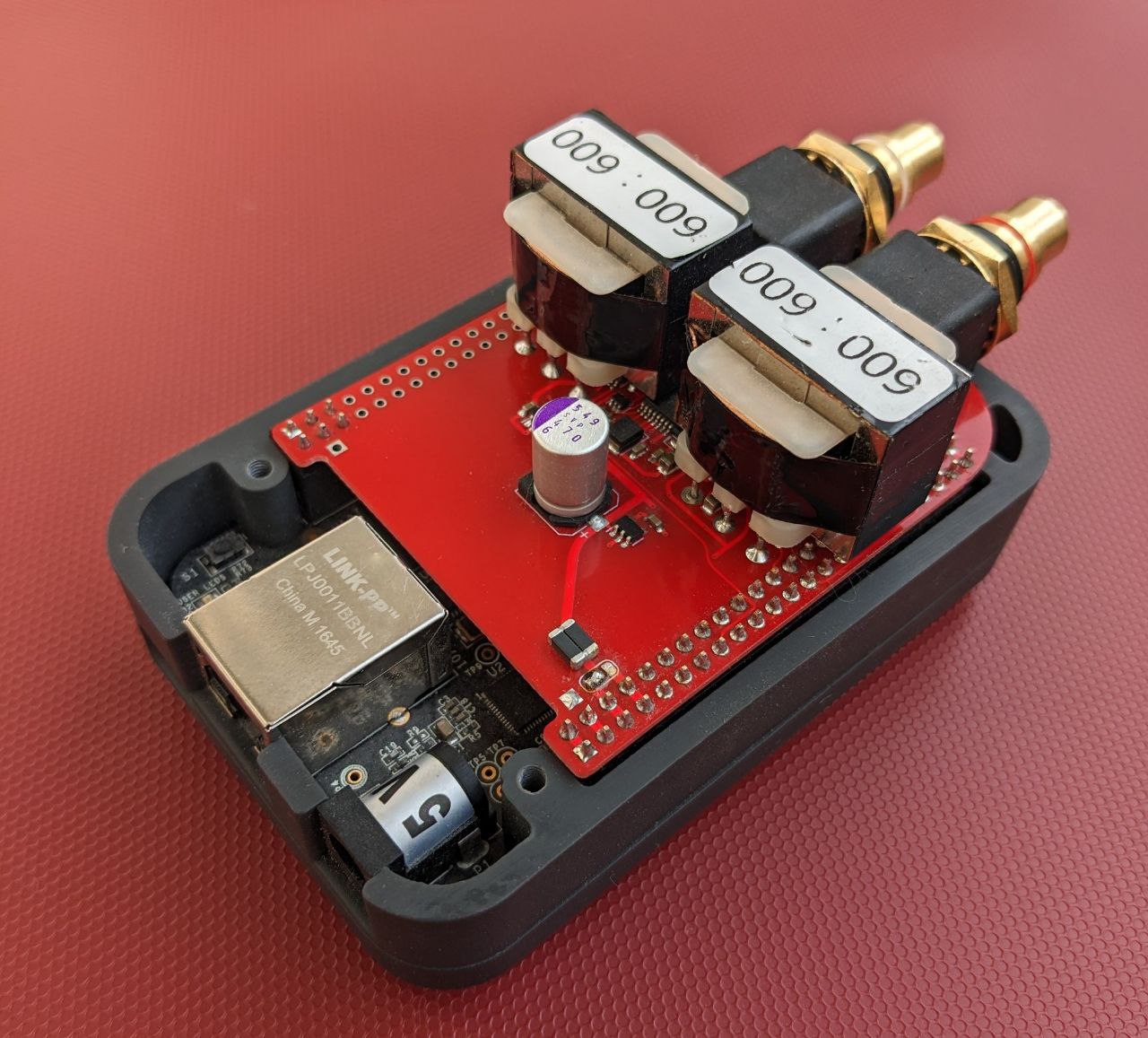

Всё про крайне простой, но звучащий ЦАП Бигля и не только…
Цап кушает PCM 44-384 Кгц
Поверьте, там даже микросхемы и собственные клоки есть, только их не видно. :grinning:
Цап крайне простой в повторении. Минимум деталей и стоимости. Но он поёт!
Автономный USB цап с питанием от USB - Красная Шапочка 2
14 лайков
Кызил шапкачи)
Смотрю на свой ЦАП и эту Шапочку (Лапочку) и накатывают слезы умиления. Даже проще с виду, чем 1543. Если еще и в кайф, то респект и уважуха. Главное, чтоб нравилось.
Нет, конечно не проще 1543.
Шапочка это dual mono and fully balanced. Но выход сделал RCA для большей универсальности.
Понятно, что SMD и основная часть снизу. Просто я так увидел по вашему фото. Также считаю, что проект сделать из Бигля полный плеер с ЦАПом правильная, в этом меня убедил Вим…
Не! Все сверху! )
Под трансами.
Про трансы я вообще молчу…шик.

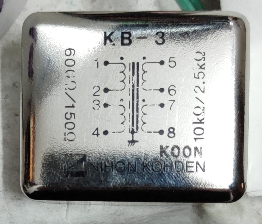

Такие пойдут?
нет. Там все завязано на согласование транса со всем остальным.

Подскажите по поводу трансов для применения в цап.
Ваше общение с производителем на али(таобао) привело к выбору определенных трансформаторов для проектов dsc, red cape.
Вопрос в следующем : не затрагивали тему применения их к tda1543?

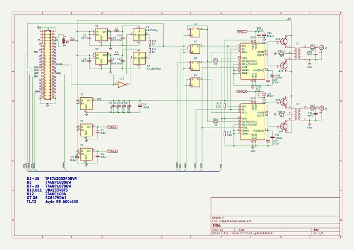

Павел, приложите кусок схемы для балансного выхода, плз
задолбаешься паять эту многоэтажку.
Выглядит красиво, да
Но, если что-то пойдет не так и придется снять трансы - подсядете на иглу и будете вспоминать автора)
ни чего сложного в пайке данной платы нет и тем более трансформаторов.
схема диф включения трансов аналогична dsc
Нет. Используется ещё транзисторный буфер
в прямом смысле на иглу. ) Потому как для выпайки трансов нужна медицинская игла.
