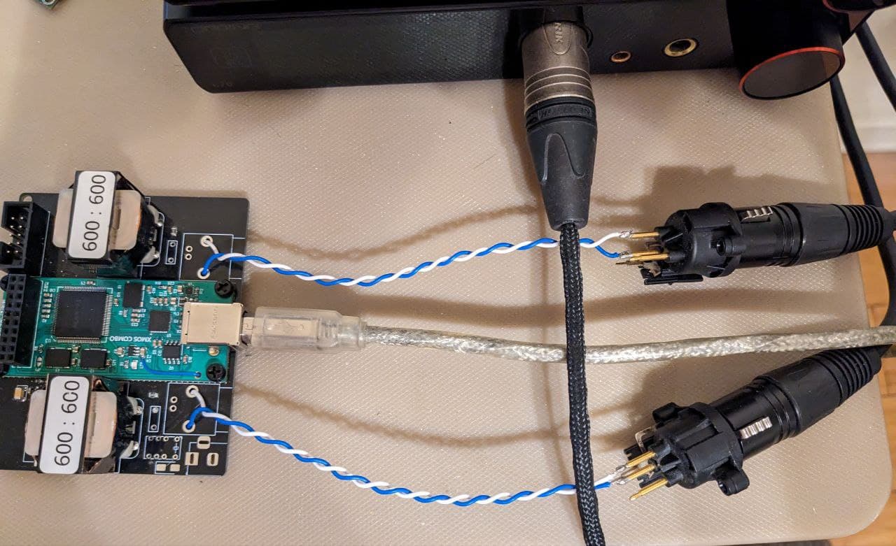

Все документы с исходниками для изготовления выложены. Если нужен XLR, переделать плату на другой разъем - дело 10 минут.
Один из экземпляров успешно работает через XLR.

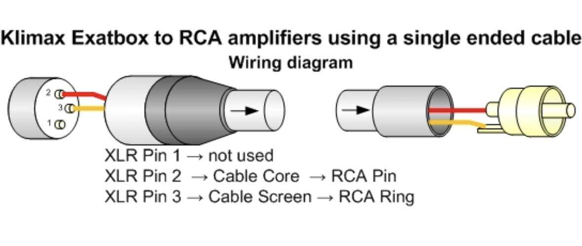

Вижу «холодный и горячий», а «земля» что будет для них?
Да собственно “третий лишний” :grinning: Но если очень хочется, соедините первый пин с корпусом изделия. Именно с корпусом а не с землёй.
Существует давняя путаница в понятиях подключения аудио “по балансу”.
Балансный способ подключения требует третьего земляного провода. Дифференциальный обходится двумя.
Из покон веков, соединение в аудио называют балансным из за наличия третьего провода в кабеле. Но по факту для аудио нужен именно дифференциальный способ подключения.
Так как балансный способ позволяет гарантировано передавать постоянную составляющую в сигнале, а дифференциальный не умеет это делать. А что нужно нам? Конечно сигнал без постоянной составляющей.
Короче, первый пин в аудиоразьёмах XLR как пятое колесо. Его постоянно не знают куда подключать и как правильно это делать.
Переключатель бы вывести - режим коммутации RCA: дифференциальный или обычный. Думаю это очень легкая доработка.
И удовлетворит всех сразу. И естественно повысит привлекательность как конечного продукта. Если возможно - сделайте такой выбор.
Нужен будет всего-то такой кабель/переходник
