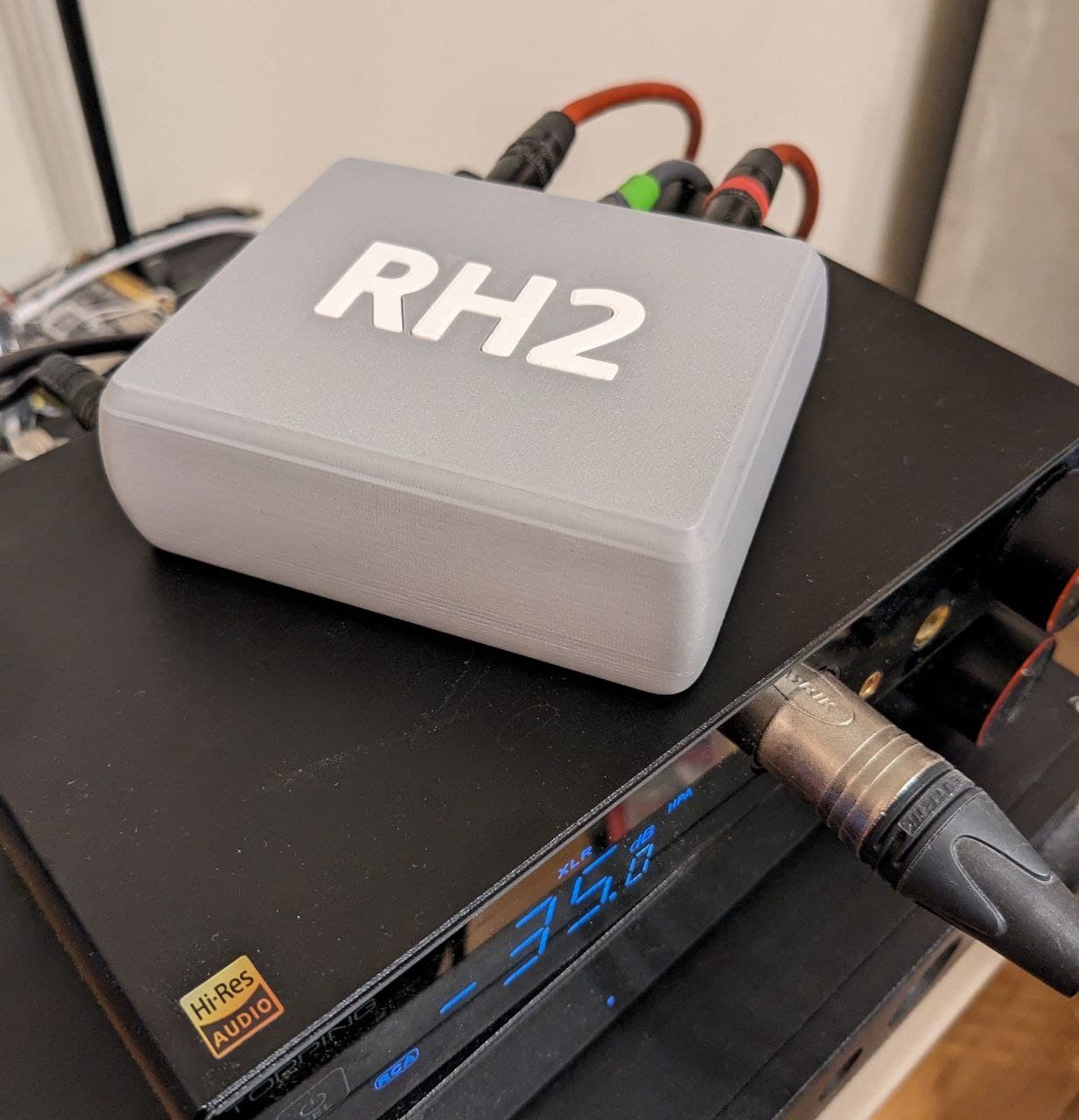

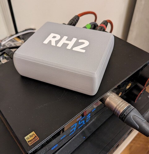

Немного тормознул с буковками для корпуса. Никак не могу точно подогнать инкрустацию. )
Ааа, понятно. Красоту наводите! Реснички рисуете…

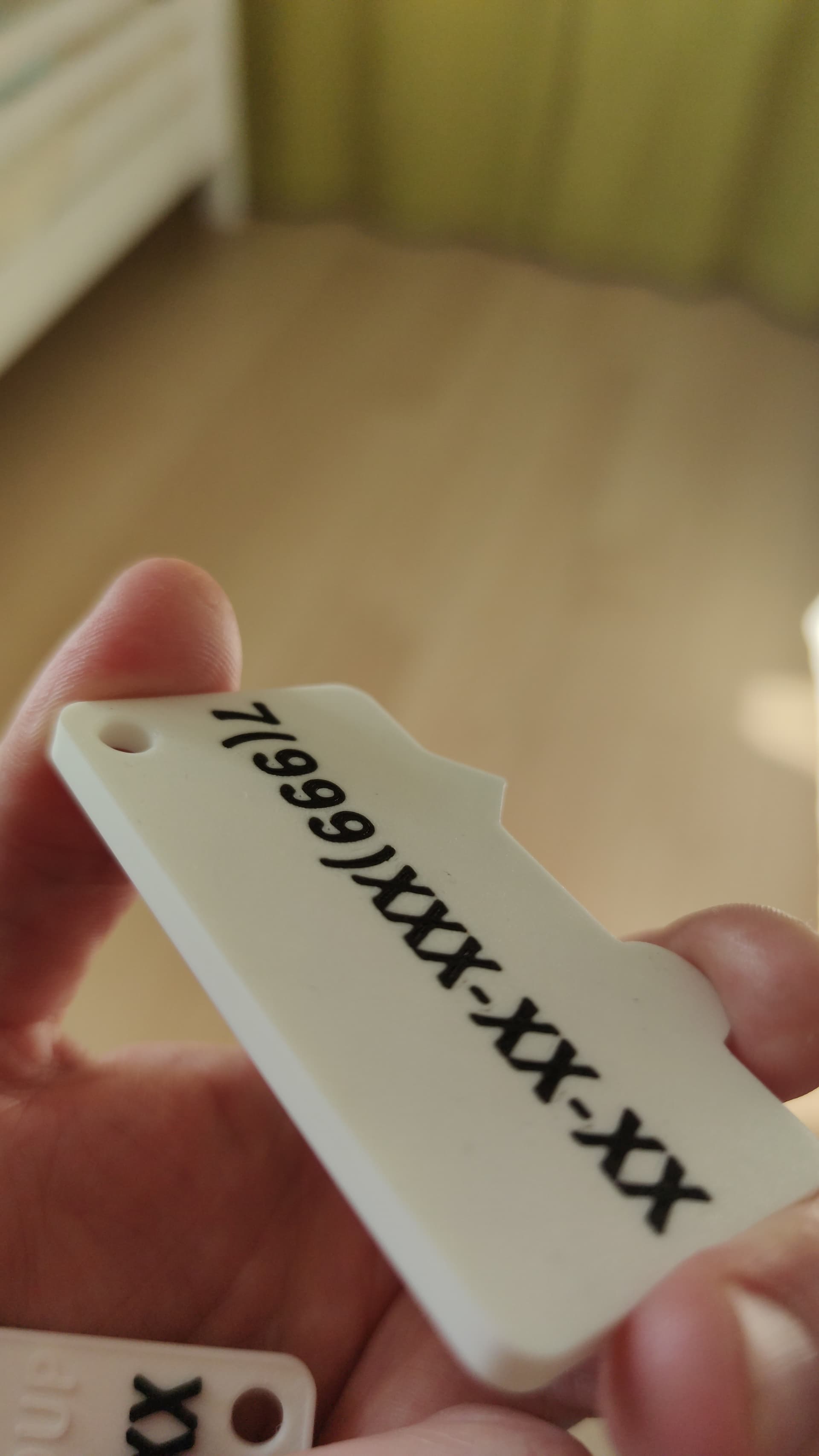

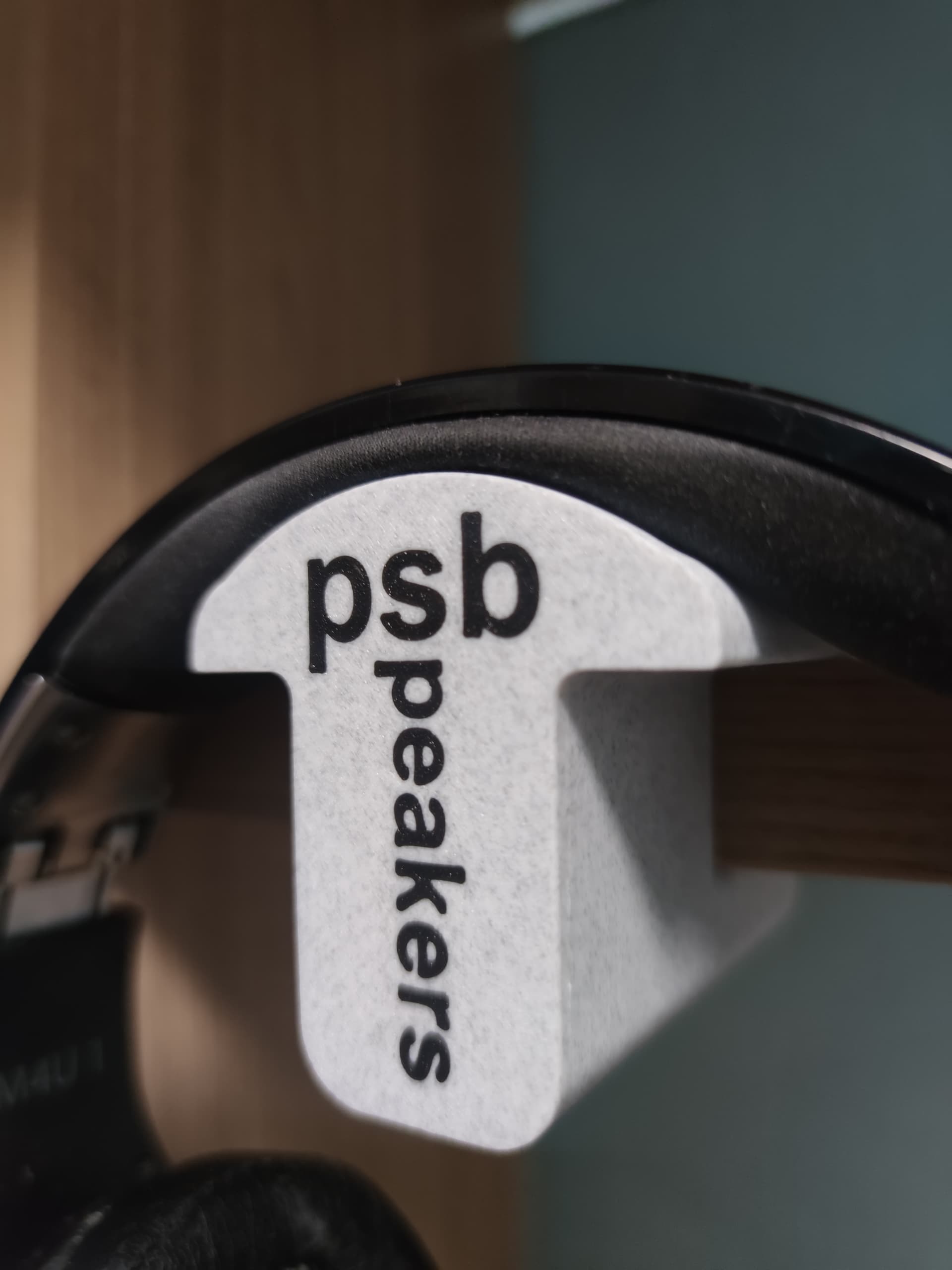

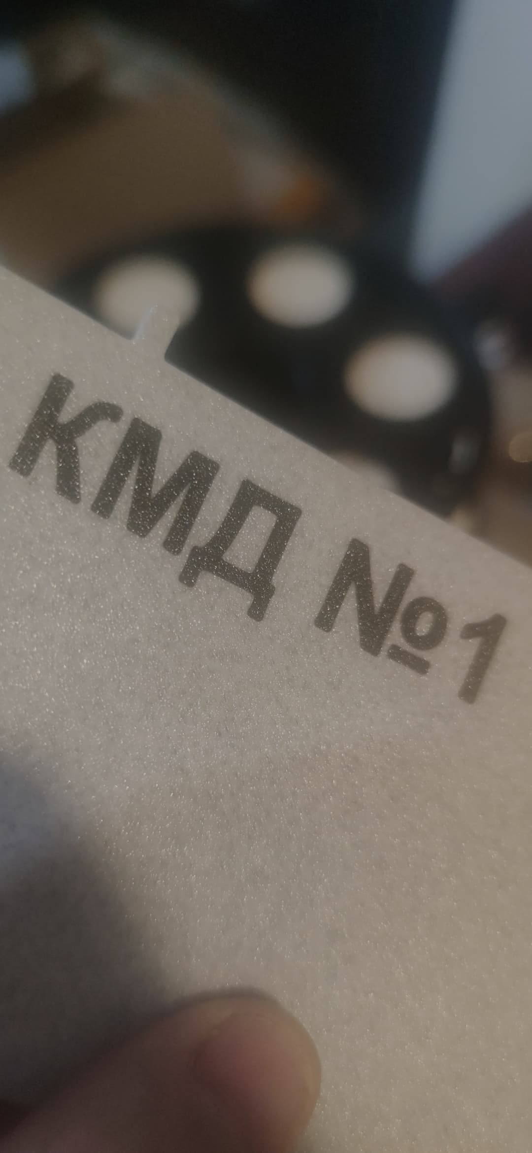

Павел, если хотите красиво надпись в корпусе сделать рекомендую печатать вниз к столу на PEI пластине, получается как влитое. А шероховатость PEI скрадывает следы нити.
Единственное у меня принтер сам меняет филамент. Но можно и в ручную настроить если не ошибаюсь, благо достаточно 1-2 слоя надписи, ну и поменять филамент 2-3 раза соответственно.
В OrcaSlicer
Заморачиваться с ручной сменой филамента точно не буду.
А бамбуковый принтер слишком дорог для меня.
