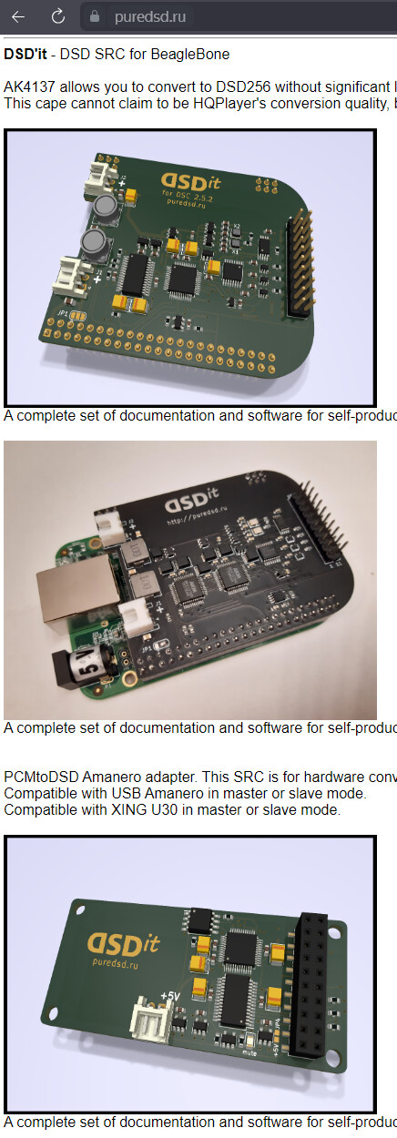

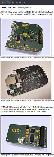

Какой лучше поставить конвертер - на АК или преобразователь на процессоре pcm2dsd?
Я видел выше еще дорабатывают Ксинг - какой в этом смысл? В чем заключается доработка?
Есть смысл собрать проект Павла DSD’it - высокая повторяемость
Лучше использовать Xing без доработки +DSDit для него
Хорошо. Еще вопросик - сигнал на плате ходит по стандарту i2s philips я так понимаю?
Звучание конвертера все таки отличается от мультибитов?
нет
Свой собственный формат?
нет
Ок, последнее что хочу выяснить - можно ли в разрыв между юсб транспортом и DSDit установить экран для вывода информации “что приходит” на DSDit?
а смысл - на dsd’it приходит PCM, а цап работает с DSD ))
Причем после DSD’it по-любому будет DSD256 и ничего иного))
Это понятно. Хочется понимать что приходит pcm 44,1 или 88,1 или вообще dsd однобитный. Вдруг плеер будет менять частоту.
Это нужно искать что-то для Ксинга - у него специальные ноги есть на гребенке - показывают частоту дискретизации..
Я на ардуино делал проект, но не нашел как связать все это. Нужен некий коммутатор на который будет поступать сигнал с юсб транспорта и потом отдельно на экран (по LRCK) и отдельно дальше на DSDit (или его аналог в нашем случае).
