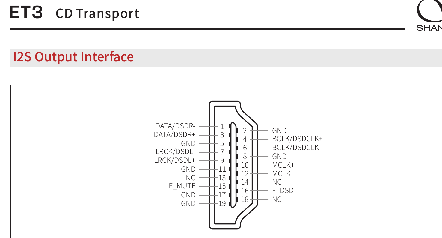

Есть ЦАП Signalyst DSC2 (Pure DSD 2.6.2)
Есть транспорт Shanling ET3 (https://en.shanling.com/article-IntroET3.html), который умеет апсемплить (до DSD512), но только через I2S выход.
Могу ли я и как, подключить I2S выход трансопрта на вход “Сигналиста”?
Спасибо за ответ. И прошу извинить, если наисал “не туда” :slight_smile:
Гипотетически это возможно - нужна переходная платка приемника i2s с разъемом hdmi
Имел в виду это, но нужно проверять распиновку
Смотри, что есть на AliExpress! Прием HDMI IIS, HDMI на IIS HDMI на I2S, с переключением I2S за 2 499 ₽

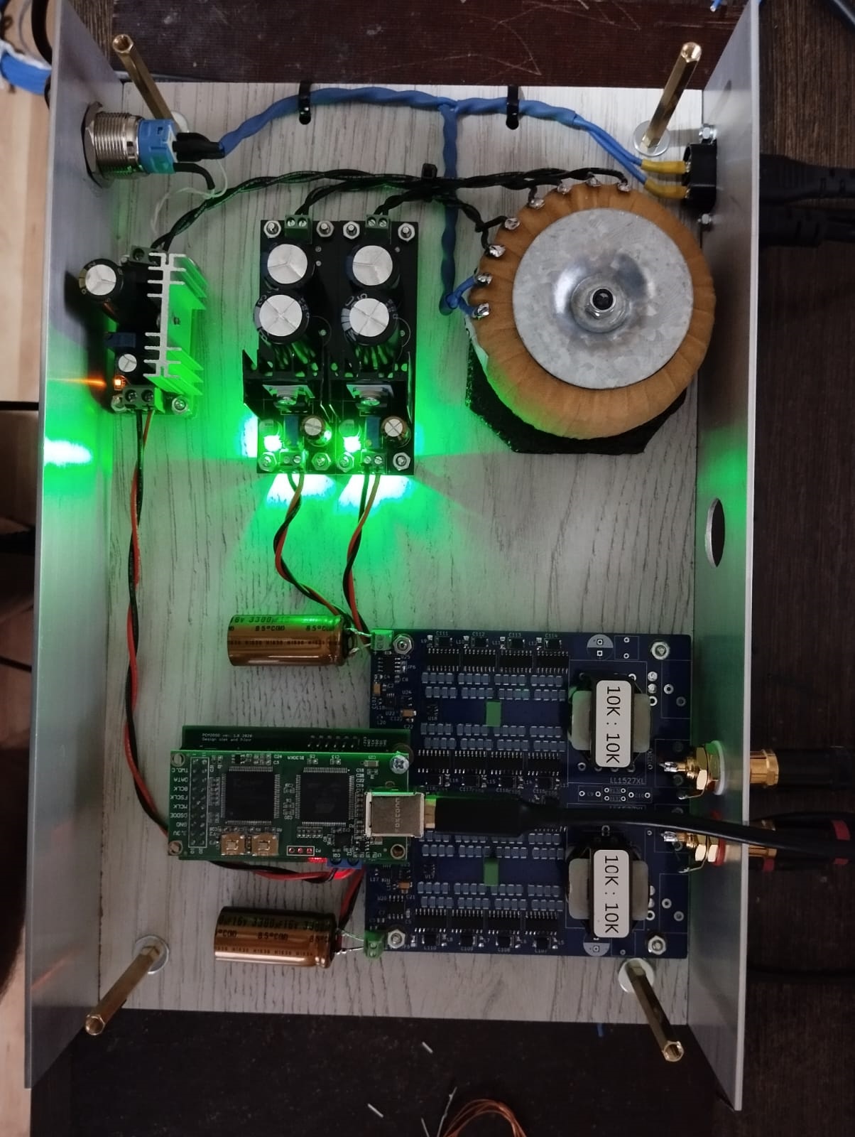

Не могу написать Вам в личку, брали недавно у Вас два кита DSC, собрал один с активным выхлопом, очень интересно играет, есть вопрос по DSD’it, напишите пожалуйста мне в личку или на почту antongunyakov@yandex.ru

Играет хорошо, есть такая же плата с трансами R3 на выходе, и со всеми конденсаторами, негатива от их отсутствия не обнаружил, Лев рекомендовал их не ставить.

Не соображу, как подключить. Там 2 режима и перемычка.
Подскажите пожалуйста, как подключить к Signalyst DSC2 (Pure DSD 2.6.2)?
У вас же ни источник, ни приемник не являются промышленными устройствами, в котором жестко закреплена распиновка. Включите и источник и приемник в один и тот же режим.
Для более детальных пояснений от вас нужны подробности, что к чему подключаете и какие форматы планируете передавать.
Спасибо за участие.
Приемник - Signalyst DSC2 (Pure DSD 2.6.2)
Источник, согласно доке:
Если в качестве источника используется устройство с распиновкой, как на картинке, то цепочка такая:
{Кабель HDMI} => {Приемник LVDS-I2S} => {DSC2}
На платке “Приемника LVDS-I2S” четыре перемычки, которые задают либо состояние “А” либо “B”.
Я бы попробовал оба варианта - сгореть не должно, просто либо заработает, либо нет.
