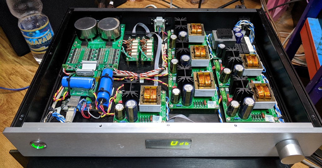

А вот забавная штука - прямо с аманероподобной гребенкой )))
