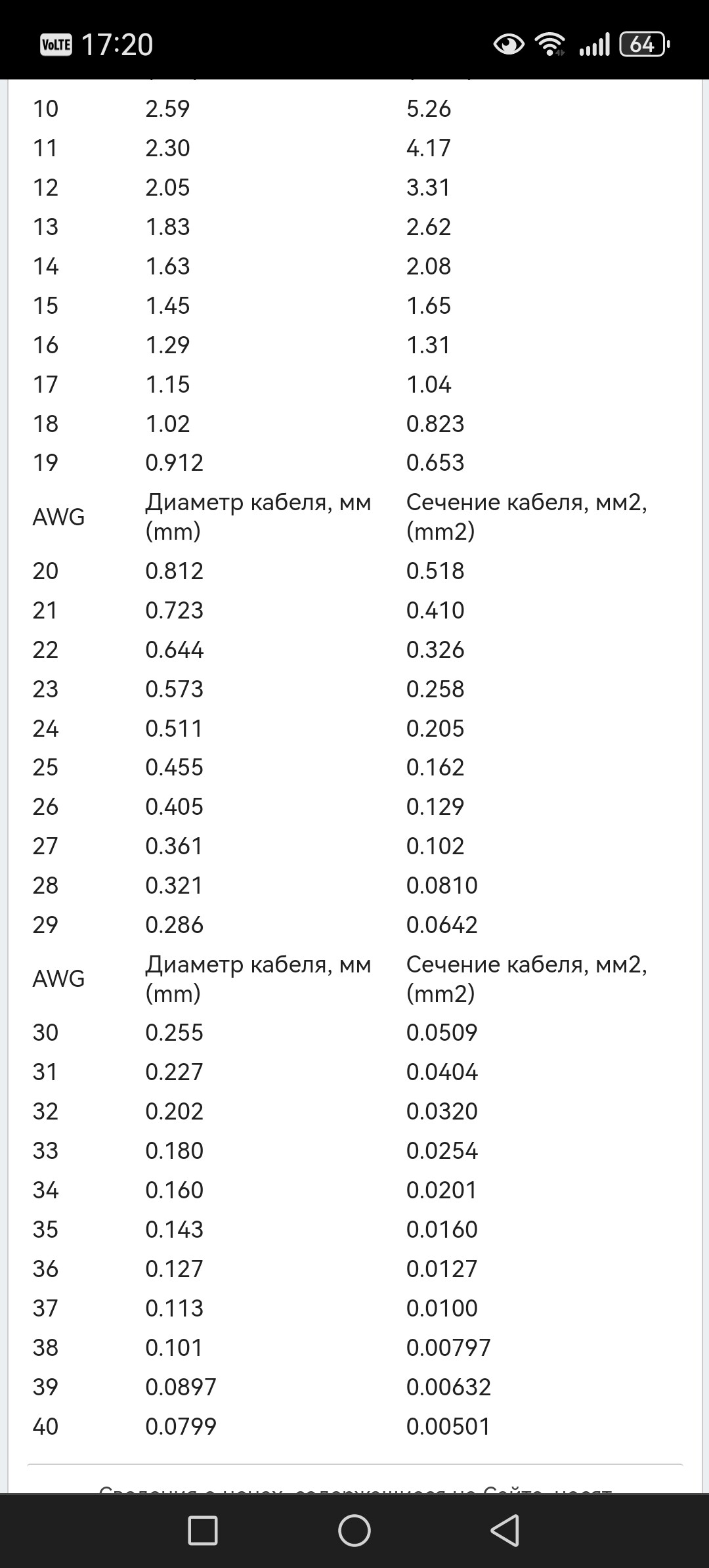

То есть, 24 awg/0.2 мм2?

А 0.2 мм2 не слишком тонкий для полноразмеров (ортопланары)?
Нет, в самый раз. Оптимальный диаметр для ровной тоналки 0,6-0,7 мм, но такой проводник уже достаточно жесткий и часто отламывается от коннекторов, в mini XLR, ещё норм держится, а вот от 3,5 джека отламывается.

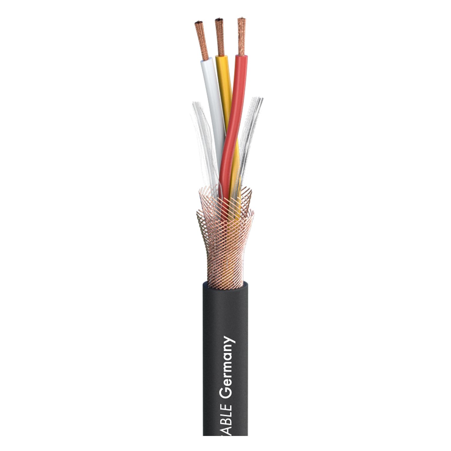

Sommer Cable SC-Symbiotic 3

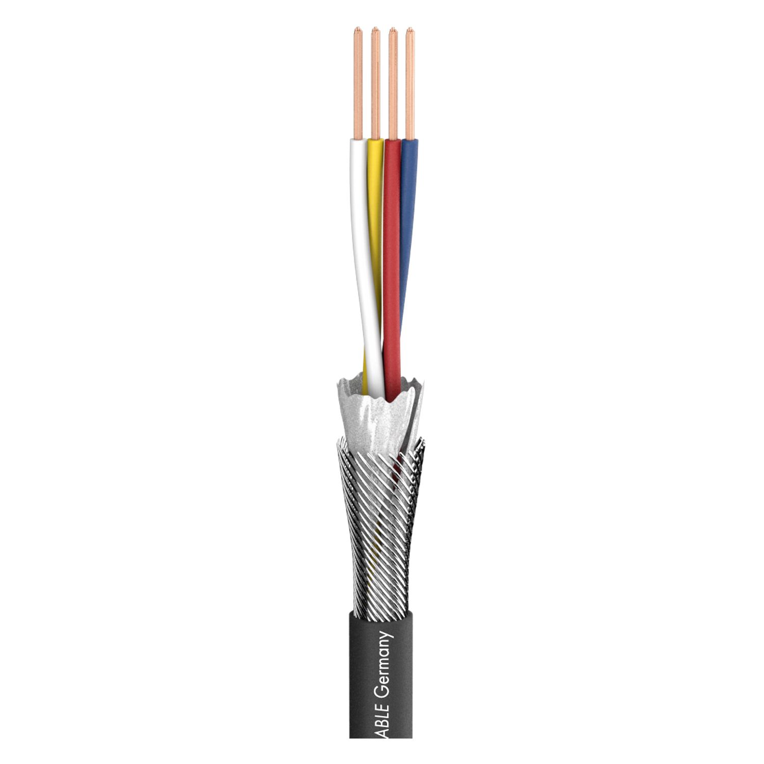

И еще Sommer Cable SC-Semicolon 4 AES/EBU
Вся техническая информация есть на сайте производителя
