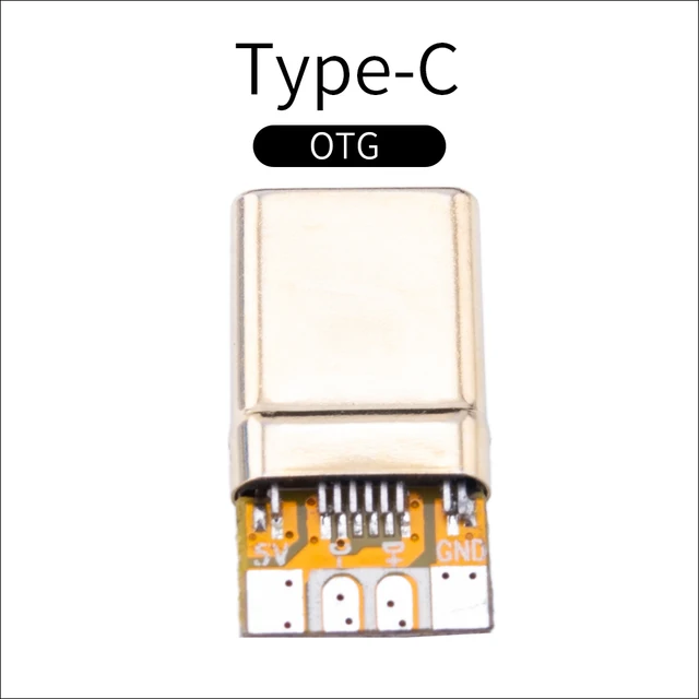

Товарисчи, подскажите какие и где разъемы тайп си взять для изготовления кабеля питания? Надо видимо какие-то качественные, провод будет сугубо для подачи питания… Т как лучше все жто сделать, спаять и потом в термоусадку клеевую?
Я заказывал разъёмы Type-C здесь https://aliexpress.ru/item/1005002297555167.html
Есть на выбор 3А и 5А, лучше на 5A брать (с оранжевым внутренним пластиком).
Термоусадка не требуется, собственный пластиковый корпус достаточно хорош.

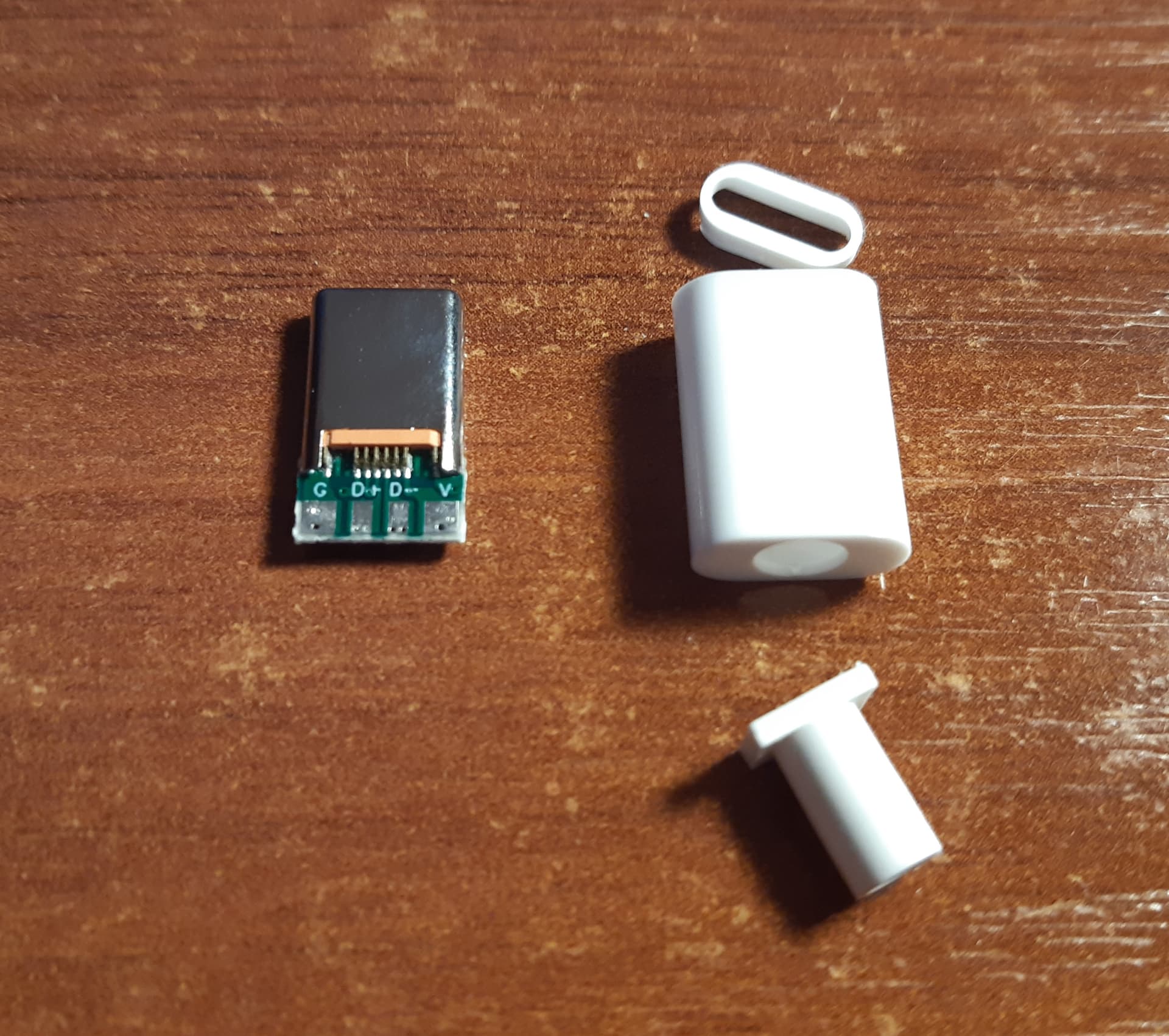

Состоит их 4-х проводов по 0.51mm2, разрезал и разделил по паре для изготовления 2-х кабелей DC, получились такие на фото:
Спасибо! А там паяется на разъеме +/- или +/grand?
Это бабушка или дедушка?
Минус питания припаять к крайней площадке G, плюс - к площадке V

Если хотите дорого - богато, то вот такие еще есть у китайцев, но с качеством всегда везде лотерея, брак может всегда всплыть, внимательнее нужно смотреть на пайку мелких контактов.
Там же есть богатые корпуса, но можно и в термоусадку клеевую.
